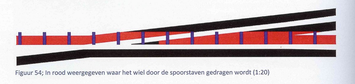

Indien een RP25 wiel (en een standaard wiel niet) weg zou zakken in een puntstuk zou dat betekenen dat het wiel in het puntstuk op de flens rijdt en niet op het loopvlak. Voor de goede orde: bij 1:1 trams is dit normaal, kijk maar eens goed in de puntstukken.
Echter ....... wielen horen op het loopvlak te lopen en niet op de flenzen bij normaal spoorbedrijf
Uit "Wissels in beeld" door Erwin de Graaf
Ik heb in N lage flensspoorwielen (dankzij Stig :laugh: ) en daarvan weet ik zeker dat die op standaard Peco's en zelfbouwwissels gewoon op de loopvlakken lopen en niet op de flenzen
Dus ja: mijn vraag is ook: hoe zit dat dan in h0 met RP25 ??

Als iets niet goed gaat is het altijd nuttig / handig / leuk te weten hoe het wel hoort:
Maar ...... dat gezegde hebbende is de oplossing van Karst (as per usual) simpel en effectief  (y)
