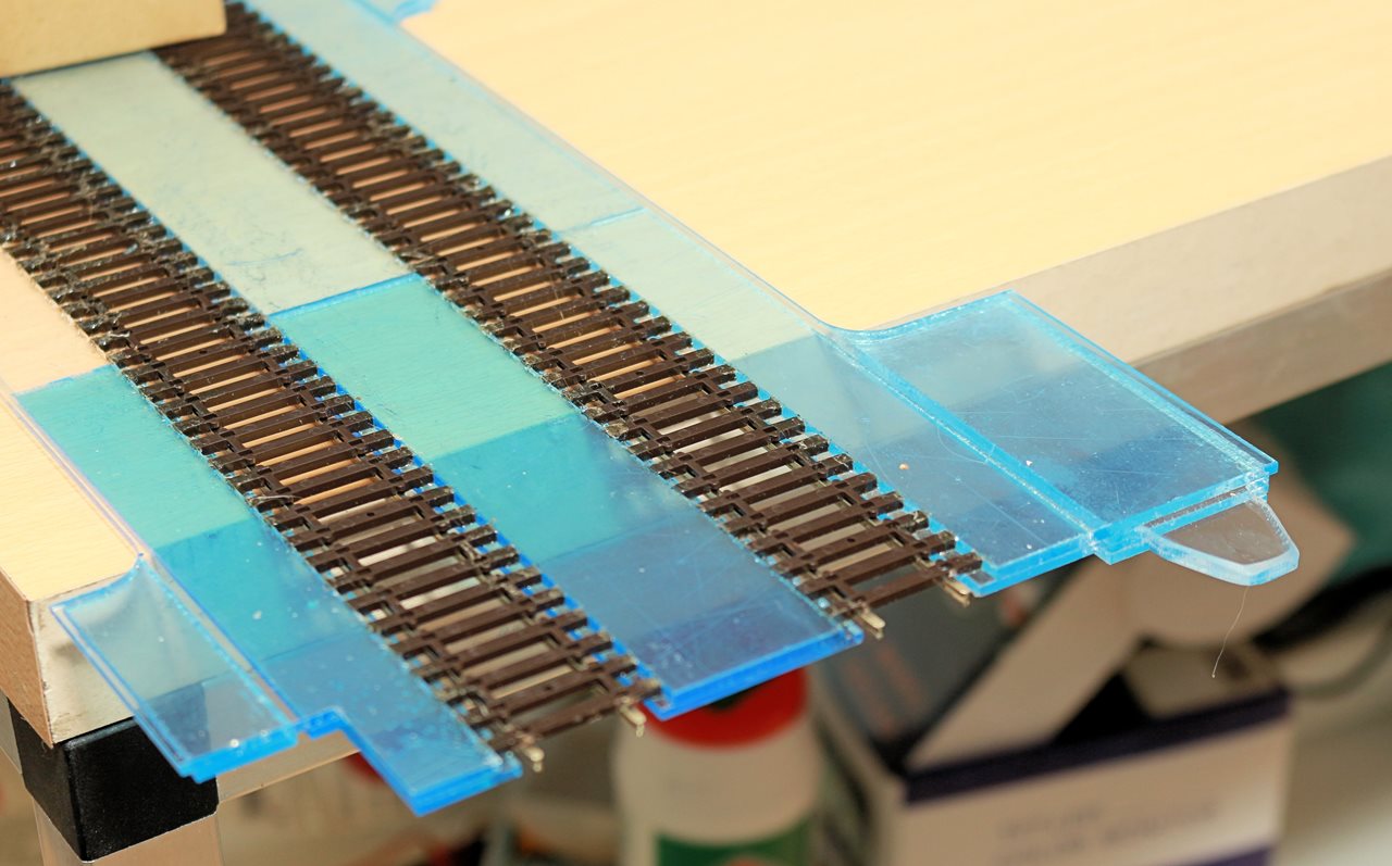

En weer wat plaatjes...
... nu in detail en goed te zien de 'lepel'. Speciale vorm, zodat het zelf z'n centrering zoekt  8)

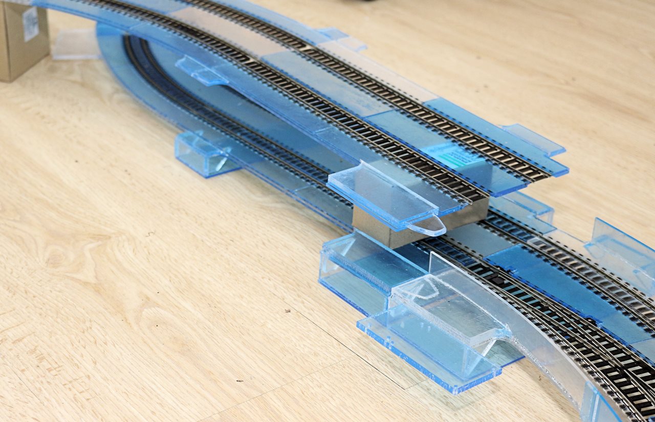

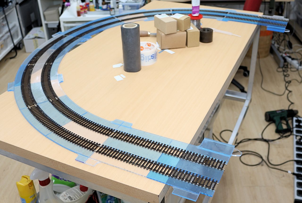

... het nieuwe werk van vandaag: De eerste 'achterste' halve bocht
... en zo komt ie aan de onderste boog. Ook hier komen nog voeten onder die op de bodem steunen...

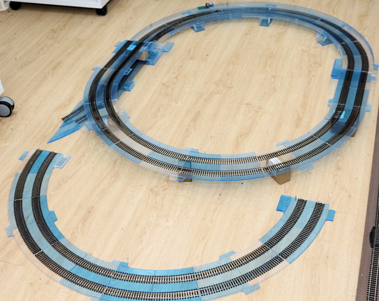

... behalve hier: daar komen de eerste afstandhouders tussen.

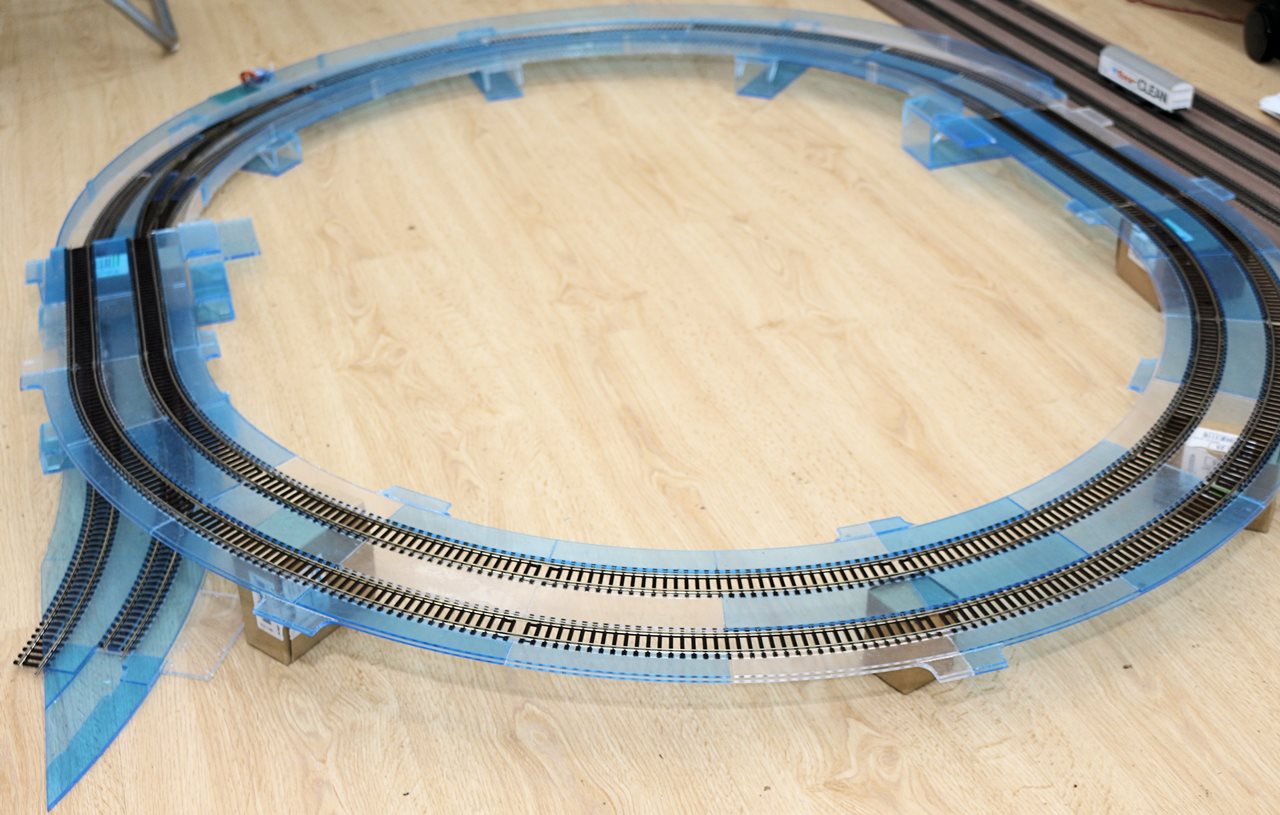

... de productie tot nu toe :D Op de voorgrond de boog voor de tweede laag. Moet dus nog 180 draaien ;)
