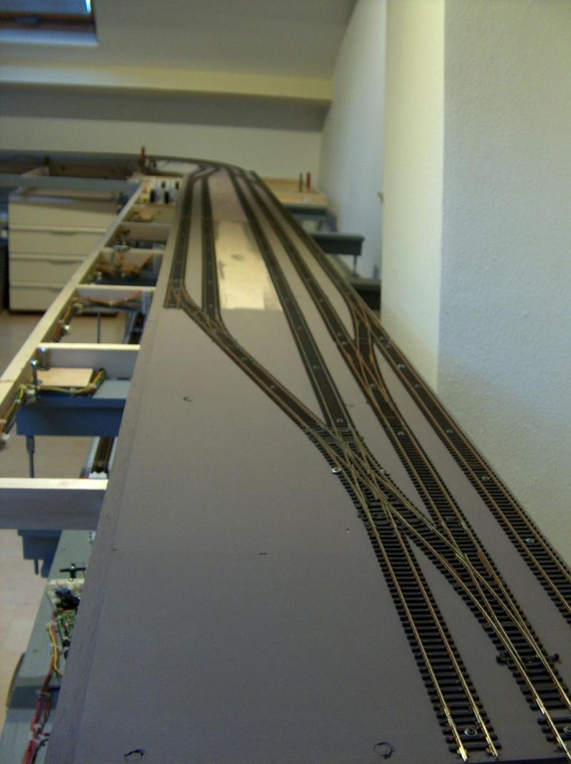

Weer een stuk verder!
Beide schaduwstationmodules zijn klaar. De boel is bedraad en servo besturing aangesloten.
Ook de beide bovenbouw stationmodules zijn klaar. Tenminste, de sporen liggen   ;D

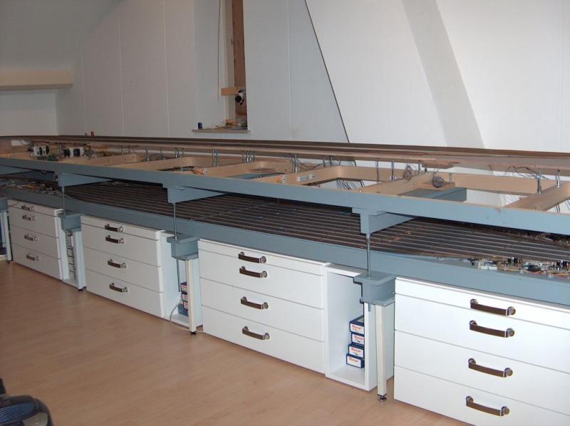

Tussendoor ook nog de ladenkasten aangepast. Eerst had ik drie kasten met 4 laden elk, maar dat paste na de ombouw niet meer. Nu zijn het 4 kasten met 3 laden geworden  ::)
Nog een paar modules richting de tweede spiraal en ik kan weer "rond"
Ondertussen ook maar eens beginnen met wat aankleding voor de afwisseling.
Ferry
Re:Bouw Hilverdaal
« Reactie #174 Gepost op: 09 June 2011, 09:55:33 »
Deze aandachtige toeschouwer telt toch vier handgrepen per ladeblok. Of is de bovenste handgreep bedoeld om het gehele ladeblok onder de baan uit te kunnen trekken?
Het ziet er allemaal zeer degelijk uit.
Hallo Gert, dat klopt. Scherp gezien! Eerst hadden de ladenblokken met 4 laden, 5 grepen  ;D
De bovenste zit idd vast om die makkelijk te kunnen wegtrekken. Onder de kasten zit vilt en dat glijdt wel over laminaat  ;)
@  Karst,
Ik neem aan dat je bedoelt de afstand tussen bovenkant rail schaduw station tot onderzijde dwarsdrager voor de bovenkant; dat is 9 cm.
Het hoogteverschil tussen de sporen is 33 cm.
Die 9 cm zou voldoende moeten zijn. Echter, het is door de constructie, beide dwarsdragers zijn met draadeind met elkaar verbonden, nog makkelijk na te stellen en iets te verhogen indien nodig.
De dragers zijn gemaakt van een strip multiplex van 18mm dik en 10 cm breed. Daaronder een balk van 33 x 67 mm.
Die balk had wat minder "lomp" gekund, maar ik had daar van de voorgaande constructie nogal veel van over. Om dat nou allemaal te promoveren tot brandhout is ook weer zo wat ....
Ferry

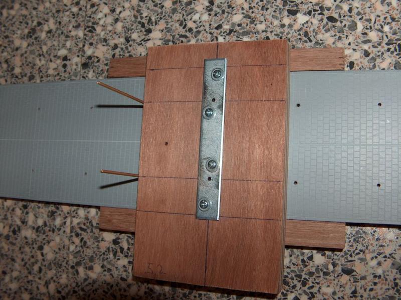

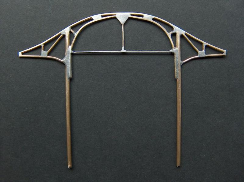

Na wekenlang aan de baanconstructie te hebben gewerkt, vanochtend maar eens besteed aan het kleinere werk, voor de afwisseling.
Priegelen met messing is leuk om te doen. Het eerste spant voor de perron overkapping van station Hilversum.
Vanmiddag naar Hilversum, even op het station kijken en neuzen bij MCH.

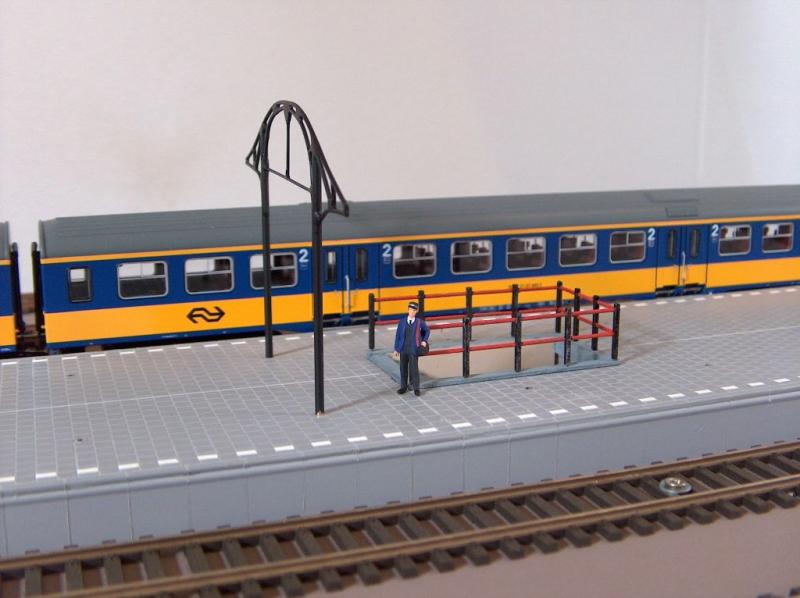

Afgelopen week bezig geweest met een deel van het perron.
Uiteindelijk heb ik toch gekozen voor de perronplaten van Auhagen. Vervelend is dat deze per plaat zelf verschil van dikte hebben, links en rechts  :(     Bij het aan elkaar laten aansluiten moet het uitgevlakt worden.
Dit deel is 122 cm, ongeveer de helft van de totale perronlengte. Op dit gedeelte zal de overkapping komen.
De zijkanten zijn van kunstof lamellen en ingekrast.
De perronplaten gespoten en gevoegd ( AD ). Daarna de witte banden erop. Een klus die je het beste kan doen met verstand op nul en blik op oneindig. Gelukkig lukt me dat  ;D
Daarna de gaten geboord voor de perronoverkapping. Daar maar een mal voor gemaakt, om de juiste afstand te behouden.
Als laatste een dun laagje matte vernis. En een gat voor de trap.
Op 2 juli in Houten kijken voor wat perron meubilair. In de tussentijd nog 22 spanten solderen...  8)
Het spant op de foto staat nog iets te hoog....
