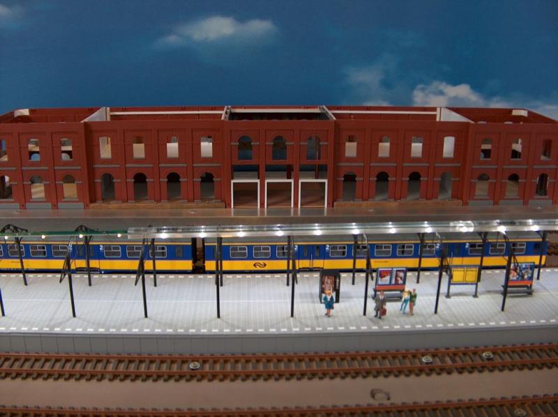

Hallo Mathyn,
Tja, je hebt idd een punt
Het enige wat ik zou kunnen doen is het te situeren dat het is tijdens de verbouwing van station Hilversum.
In deze periode stonden de spanten er, zonder een deel van de overkapping.
Maar aan beide kanten blijft het redelijk zichtbaar, denk dat ik er toch maar een overkapping plaats
Gr.
Ferry

Prachtige spanten maar zijn ze niet wat aan de hoge kant?
Als ik de foto´s bekijk van de conducteur, paar pagina´s terug, en die van de treinen erlangs lijkt het zo hoog.
Misschien dat het vertekend op de foto´s?
Wat is de hoogte vanaf het perron tot aan de onderkant van de horizontale spant?
Arthur alias Thurbo
Ferry As
Spoor 1
Berichten: 1771
Re:Bouw Hilverdaal
Reactie #199 Gepost op:
01 July 2011, 11:55:10 »
Het vertekend idd iets. De precieze hoogte tot aan onderkant spant zal ik later vandaag nog even opmeten, zit op m'n werk nu
Maar het klopt dat ze iets te hoog staan, eerst ga ik het perron bevolken en andere accessoires neerzetten om een beter totaalbeeld te krijgen en de juiste verhouding te zien.
Het nadeel als het veel lager staat is dat het zicht erop voor een groot deel weg is. Het zal dus idd deels een compromis worden. Ook wil ik eerst de bovenleidingsportalen maken bij het perron gedeelte.
Overigens zijn de spanten niet verlijmd in het perron, maar zitten er strak in gedrukt, nog iets verlagen is geen enkel probleem.
In ieder geval dank voor de kritische noot, daarmee blijven we scherp voor deze belangrijke details
Gr.
Ferry

Een ander project voor Hilverdaal, het station, begint enigzins vorm te krijgen.
Om niet altijd op zolder te zitten, bouw ik deze beneden
Het gaat niet al te snel, maar binnenkort vakantie en met goed weer kan ik buiten in de tuin hieraan verder hobbyen.
Het station wordt gebouwd met onderdelen uit 4 dozen van woningen van Kibri.
Ondertussen bleek het ook dat de verlichting boven het perron niet alleen enkel in het midden moet, maar in 2 rijen over de hele lengte. Anders staan de reizigers in hun eigen schaduw
Gr.
Ferry

Station en perron / overkapping in wording ziet er goed uit.
Welke LED-verlichting gebruik je bij het perron?
Ferry As
Spoor 1
Berichten: 1771
Re:Bouw Hilverdaal
Reactie #209 Gepost op:
04 July 2011, 22:31:41 »
Thx !
Wat betreft het dak, daar ben ik nog niet helemaal over uit. Ik heb nog 3 spanten extra gemaakt om te gebruiken als test voor het dak.
Ik ben van plan om eerst styreen strips te gebruiken als dwarsliggers. De originele kap was ook zo gebouwd.
Hierop dan styreenplaat, dun 0,5 mm, zodat het goed de vorm volgt. Dan als bekleding fijn zwart schuurpapier als dakbedekking.
Voor de verlichting heb ik afgelopen zaterdag 3 meter LED strip meegenomen in Houten. Eens kijken of dit bevalt.
Ferry
