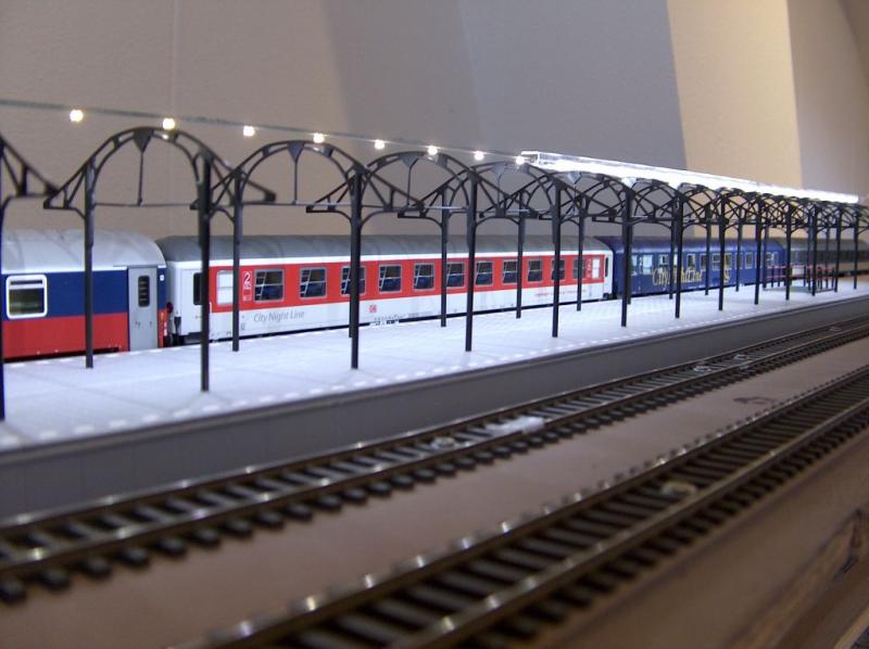

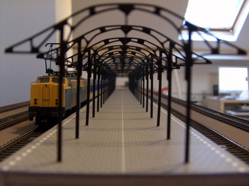

De perronspanten zijn klaar
Heel wat avonden aan het solderen geweest, 23 stuks staan nu op het perron.
A.s. zaterdag in Houten op zoek naar perron meubilair en wat doosjes " mensen "
En alvast gekeken hoe het staat met led verlichting. De kap gaat erop als het perron "bevolkt " is, kan ik er wat makkelijker bij

Fraai, die CNL langs het perron! Stopt die standaard in Hilverdaal of was dit het gevolg van een omleiding?
Ferry As
Spoor 1
Berichten: 1771
Re:Bouw Hilverdaal
Reactie #190 Gepost op:
30 June 2011, 22:49:14 »
Thx voor de reacties !
@ Gert, ehh, laten we het maar op een omleiding houden
Zal me nog eens gaan verdiepen in de juiste CNL samenstellingen en wat er door H'sum komt....
Maar op Hilverdaal kan gelukkig meer
@ Rick, op zich is het wel goed te doen, gewoon eens oefenen met wat messing en dan gaat het eigenlijk vrij makkelijk.
Ik heb van internet wat foto's geplukt van de spanten. Deze foto's in Paint bewerkt zodat alleen het zwart van de spanten bleef. De rest weggepoetst.
Dit uitgeprint op de juiste schaal. Daarna op een stuk multiplex geplakt en op de juiste plekken spijkertjes geplaatst waarvan de kop is afgeknipt. Met deze mal is het redelijk eenvoudig om het messingdraad in elkaar te solderen en zo hou je ook een constante maatvoering.
Na het solderen de boel vijlen, schoonmaken, eerst met jif, daarna in een spiritusbad en gespoten (standaard spuitbus )
Maar na 23 spanten gemaakt te hebben, nu weer effe wat anders
Gr.
Ferry

Jeetje, wat een prachtige spanten! Eigenlijk zou je er toch geen overkapping op moeten plaatsen.
Dan zie je er zo weinig van. Dat is echt zonde, want ze zijn zoo strak!
