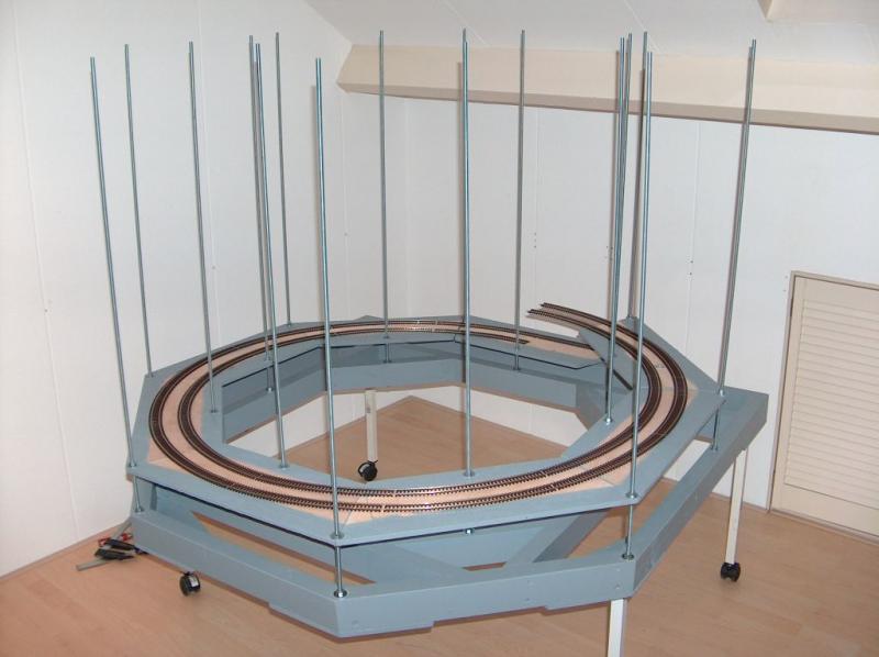

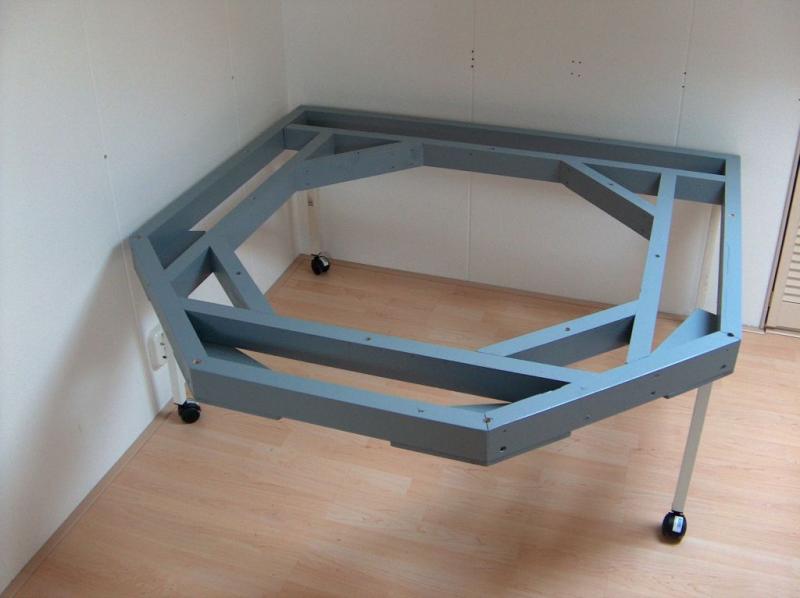

En het eerste begin is er weer, de opbouw van de eerste spiraal. Het schaduwstation komt 30 cm onder de baan. De spiraal wordt gebouwd met Rocoline R5 en R6, waarbij de binnenste baan dalend wordt.
Binnenkort meer...

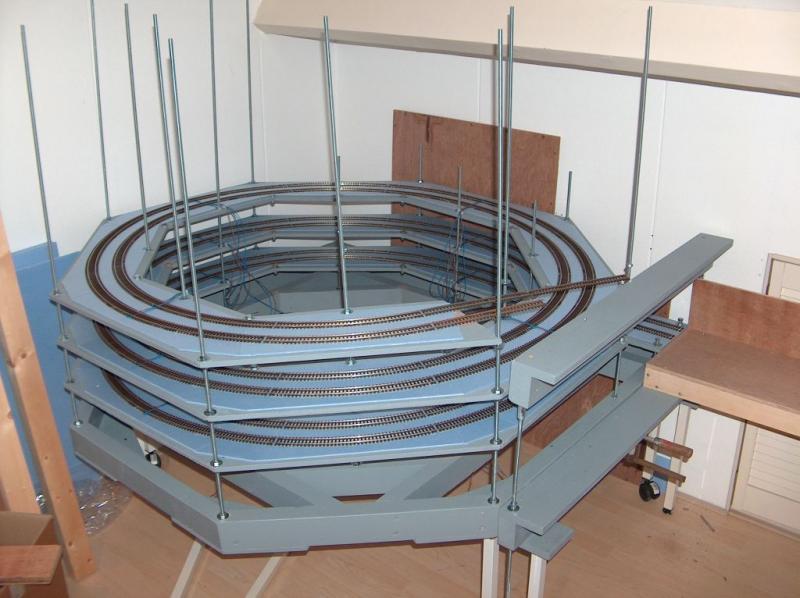

De spiraal is klaar
Alvast begonnen met de dragers voor de modules. Op het schaduwstation komen 10 sporen van ongeveer 4 meter lengte.
Komend weekend beginnen met de modulebakken!
Ferry
