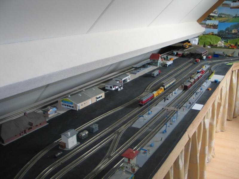

De naam Mass am See zullen jullie ongetwijfeld al meer gehoord hebben, ben hier regelmatig actief op beneluxspoor.Ben al ruim 40 jaar geïnteresseerd in (model)treinen, en daar ben ik nu de laatste dagen weer mee verder gegaan.Heb jaren lang een Nederlandse baan gehad en met uitsluitend nederlands materieel, Dus een gehele vlakke tafel geen problemen met op en afritten, gewoon rijden punt.Maar door mijn bezoekjes aan beursen met  mooie buitenlandse  modelbanen ben ik een beetje van mijn geloof afgegleden denk ik, maar mijn oudste zoon van 16 wil uitsluitend Nederlands materieel en die vrijheid geef ik hem dan ook.Maar heb mijn project Mass am See voor 2 jaar geleden gelanceerd dat zou een duitse baan worden waar ook nederlandse treinen kunnen komen.Ik zal eerst even de tafel beschrijven de lengte is 5,40 meter de breedte is op de hoeken waar de bogen liggen 1,20 meter en in het midden gedeelte 1,05. de baan is  geheel met dubbel spoor voorzien met elk 1 inhaalspoor. De binnenbaan heeft ook nog 2 opstelsporen,tot hier toe ben ik gekomen en ben ook best tevreden.Heb destijds een tweede tafel deels over mijn ander tafel aangelegd zodat de hele boog niet meer zichtbaar was, Deze tafel 3,00 meter bij 0,60 meter ook hier lagen een paar spoortjes met een op/afrit naar de hoofdbaan beneden. Het hoogte verschil is 9,5 cm maar mijn op rit was te stijl de lengte was 2,40 meter en een aantal dubbeldekkers bleef met de bodem op de rails hangen.Dit was een jaar geleden dus de grap was er snel af,maar door de studie gunde ik mij zelf weinig tijd om met de hobby verder tegaan. Maar na vorige week heb ik mijn eindgesprek met succes afgerond en  heb ik weer tijd over in mijn vrije dagen om met de hobby bezig tegaan.Heb deze week eerst grote schoonmaak gehouden Voor de nieuwe oprit had ik het volgende bedacht ik leg een extra boog binnen de binnenbaan aan van uit dat punt heb ik 4,20 meter over om op 9,5 cm te komen. Vanuit hier wil mijn opstel sporen aanleggen,deels met meegebogen wissels om zoveel mogelijk lengte te krijgen. De ene boog dan met 3 sporen wil ik een berg over heen bouwen zodat je deze sporen niet meer ziet, de achterse sporen komen uit het zicht door de oprit.
 ps al mijn rails is fleischmann profi, ik heb wel foto's van de baan maar even niet binnen handbereik,Mijn vraag is dan ook heeft iemand van jullie nog een idee
mvgr Evert Masselink

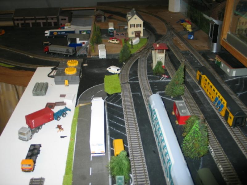

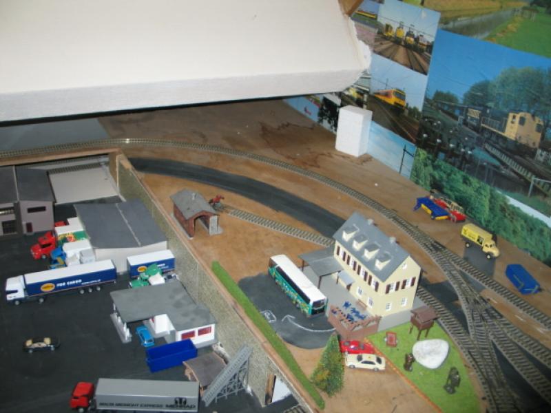

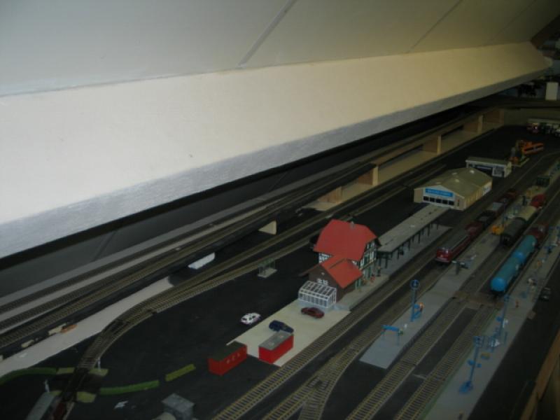

Dankjewel voor je reactie, heb toch een paar foto's gemaakt.wat ik wel nu weet dat het laatste gedeelte van de oprit vlak moet zijn.
zo moet mijn oprit er vanaf het begin uitzien, maar moet ik hier al gaan klimmen???.
hier moet ik uitkomen dit gedeelte moet dan vlak worden.
zo ziet het er ongeveer uit op dit moment
De huisjes op de eerste foto blijven niet op deze plaats hier moet de berg komen en oprit,maar het is wel leuk om een stads deel hoger te maken waar de trein zonder in zicht te komen onder rijden.
Ook voor de besturing van de baan moet nog een plaats gevonden worden.
ps tekenen is niet mijn sterkste kant van daar deze foto's

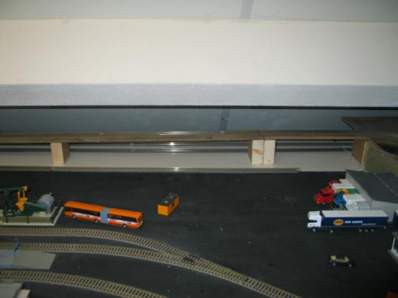

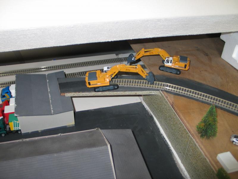

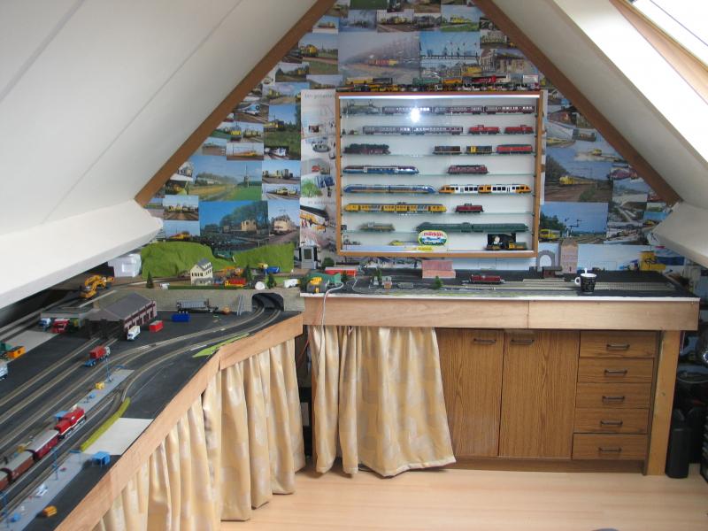

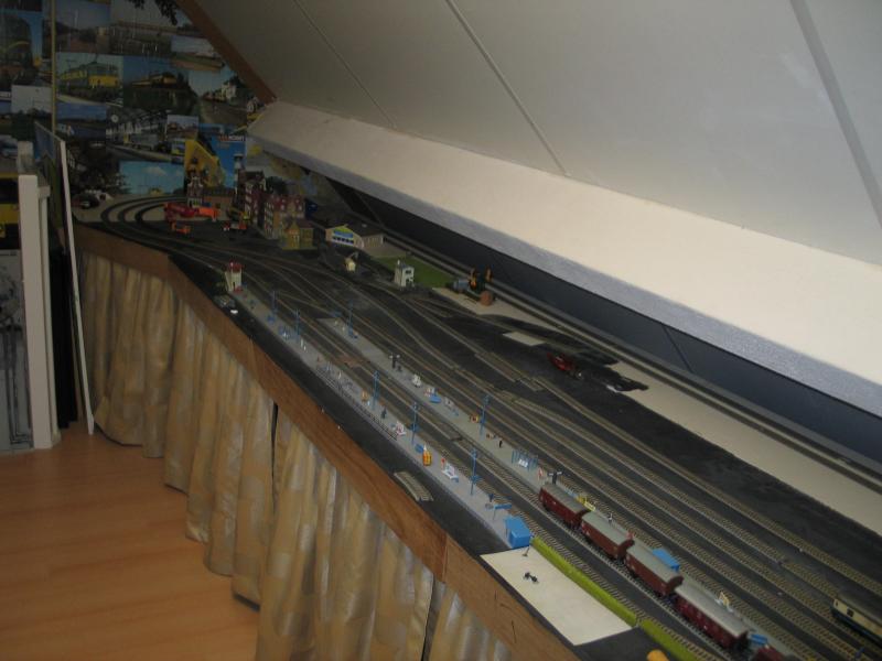

nog een paar foto's.
zo zag het er gisteravond uit tijdens de schoonmaak.
mvgr evert Masselink

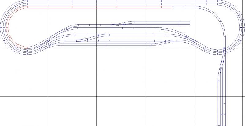

Gebaseerd op de foto's is dit wat ik er van gemaakt heb ( met name die extra plaat is moeilijk te zien, en de wisselstraat links is ook niet helemaal duidelijk )
het rode gedeelte wordt dan de oprit.

1000 maal dank voor de tekening, dit is het helemaal wat ik samen met mijn zoon in het hoofd had, alleen is het de bedoeling om 2 meegebogen wissels in bocht de leggen op 9,5 cm niveau, zo om meer sporen  te krijgen. de linker wisselstraat loopt iets anders, maar zo als jij het op de tekening geplaatst heb is het nog simpeler om naar het rangeer gedeelte de rijden.
nogmaals bedankt evert en Bas Masselink.

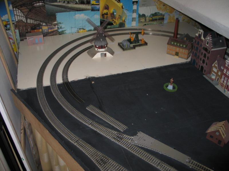

Ben vandaag met de nieuwe oprit bezig geweest.
hier zie je het nieuwe gedeelte (nog ongeschilderd).het kleine stuk rechts is recht zodat mijn dubbeldekkers niet meer met de bodem over de rails schuren.
hier met het oude gedeelte
deze bocht wordt door een berg weggewerkt
zo gaat het er ongeveer uit zien, (sporen liggen nog los)vanaf het seinhuis heb 1,75m om het materieel te stallen.
zo dit was het voor vandaag binnenkort meer.

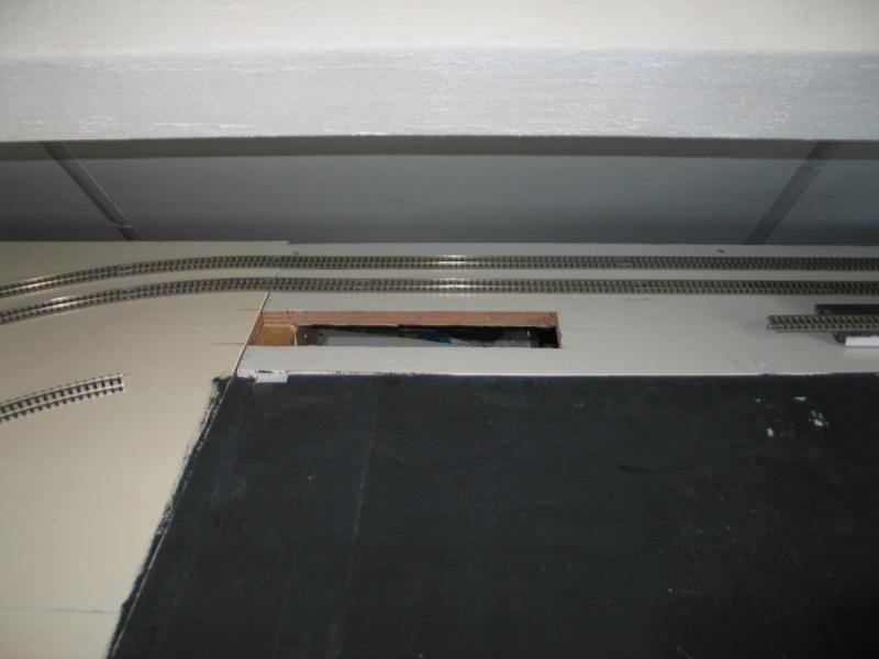

vandaag weer een stukje oprit er bij gemaakt, dit was erg lastig omdat de betonnen gording mij aardig in de weg zat.
Moest een opening in de tafel maken waar de oprit naadloos in overloopt, gelukkig had mijn zoon ook nog een decoupeerzaag die iets wat kleiner was zodat ik het gat uit kon zagen, hier en daar de oprit vast gezet maar moet op verschillende plaatsen de oprit toch nog opvullen, op een mooie gelijkmatige glooiende oprit te krijgen.
binnenkort meer.
hier het uitgezaagde gat voor de oprit.
hier is het passende stuk weer geplaatst.

Heb de afgelopen dagen weinig aan de baan kunnen werken,moest het weekend werken , maar vanmorgen even weer wat kunnen doen.Heb de ondergrond van de nieuwe oprit even zwart gemaakt zodat ik deze week de rail erop kan leggen.Maar mijn vraag is hoe en met wat kan de gaten van de oprit opvullen, met karton of hout het moet een geheel dichte wand worden de ondergrond ,(hout of karton) wil ik met steentjes beplakken.
deze gaten wil ik opvullen(oprit) en daarna met steentjes papier afwerken
mvgr Evert Masselink.
