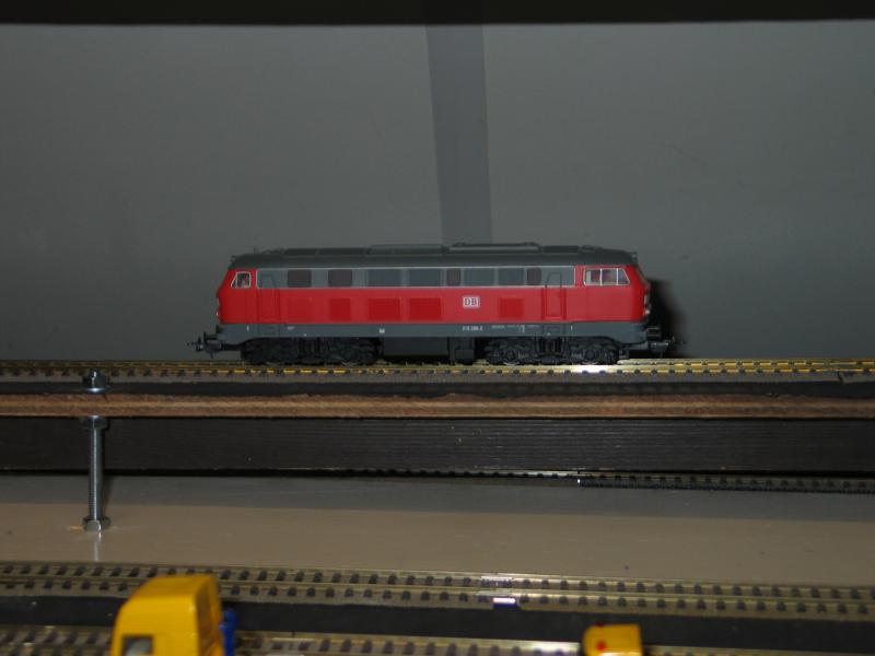

hier zie je goed hoe de mehano reeks 77 de trein de berg opduwd
dit was altijd een probleemlok  nadat er nieuwe antislipbandjes op zijn gekomen (roco) doet de lok het prima.

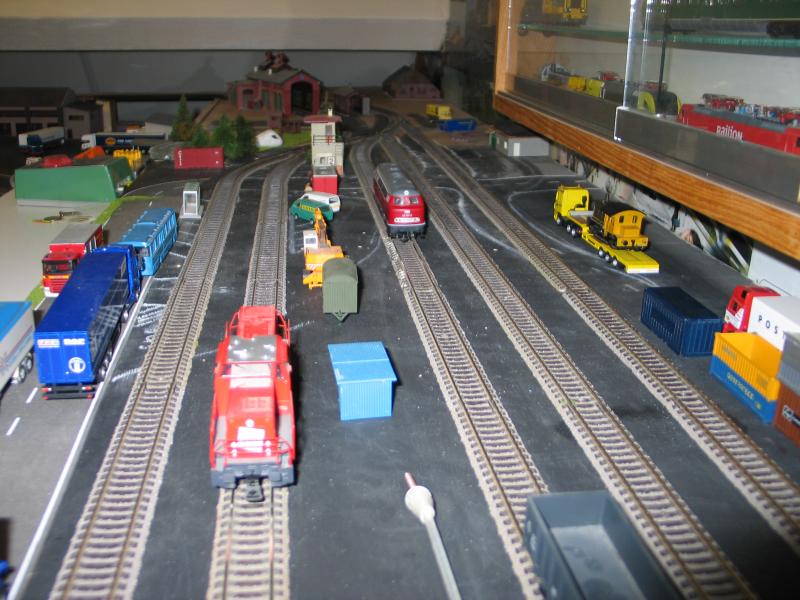

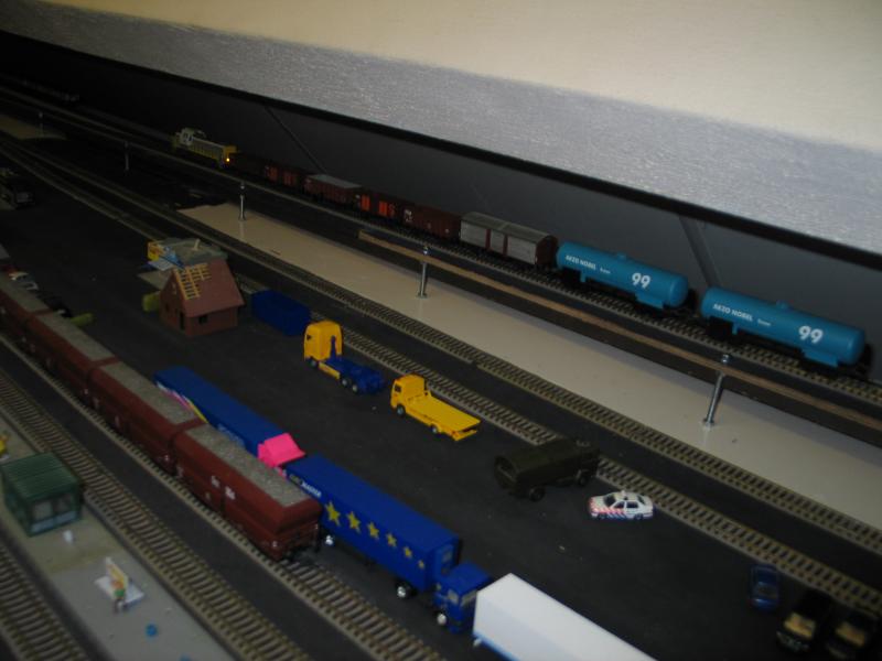

heb vanmiddag  even van de zon kunnen genieten, en ben aan het busspotten geweest hier in drenthe verdwijnen arriva en connexxion.Maar na het eten even een uurtje op zolder en ben met het rangeergedeelte bezig geweest.alles ligt er strak in maar ondervond wat problemen met de wissels wat stroom doorvoer aangaat, als ik met mijn vinger op de wissels duw of even schakel dan wil de trein weer rijden, ik denk dat het vuil is en kijk morgen wel verder.
vanaf de oprit(links) komt de trein hier aan.
ik kan straks zo vanuit de vitrine de trein op het spoor zetten.
hier moet ik nog een stevige plaat achter monteren, voordat er een trein rechtdoor schiet.

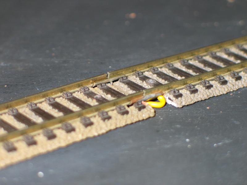

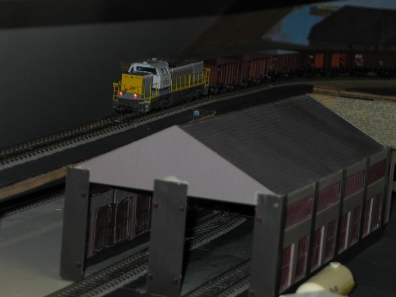

Ook vanmiddag weer aan het werk geweest op zolder, het was toch slecht weer en mijn laatste vrije dag, de radio op veronica en dan lekker met de baan aan het bouwen.wat kan een mens nog meer wensen (op hobbygebied).Heb het nieuwe gedeelte ontkoppeld met de hoofdbaan zodat er weer een extra trein kan rijden, de derde travo zonder dat er(digitale) techniek aan te pas komt.Waar ik ook aan dacht dat ik met dit stuk spoor ook kan gaan pendelen, zo heeft mijn talent van de PEG zijn nodige rondjes gereden. Een update kan nu even wat langer duren, moet de komende 6 dagen weer aan het werk.
Hier heb ik de stroomaansluiting gemaakt, moet het gele draadje nog even weer wegwerken.
Hoop hier straks de nodige uren te kunnen rangeren

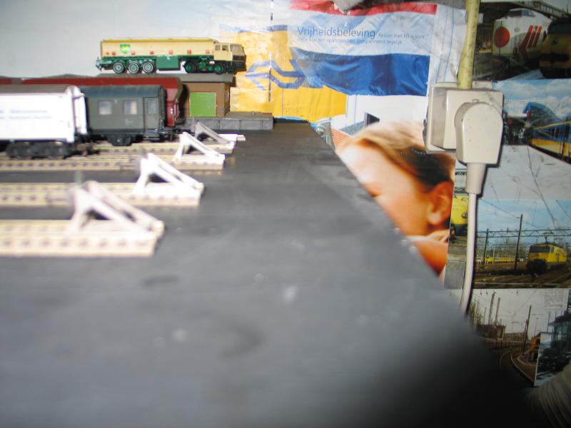

Heb vanmiddag direct een achterwand aan het rangeergedeelte gemaakt het ging bijna mis, dus direct maar aktie ondernomen, verder zijn tips altijd welkom.
BVD  Evert.

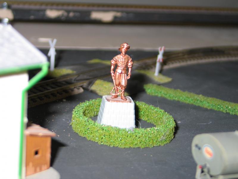

naar aanleiding van een ander draadje Baden Baden van Dion, waar hij over een markt had om deze op zijn prachtige baan te plaatsen,kreeg hij van Han een tip om een fontein te plaatsen dat is erg leuk maar een standbeeld doet het ook goed naar mijn mening, heb zelf al jaren lang een beeldje uit een kinderverrassing ooit eens van mijn kinderen gekregen om op de modelbaan te zetten, heb er een stuk heg om toe gezet, maar heb ook gezien van welk merk het is weet ik niet meer maar standbeelden van beroemdheden op een sokkel, het geeft wel een sfeer die op een modelbaan erg goed doet.
het beeldje staat nu hier nog tussen maar zodra ik met het dorpje bezig ga komt deze op een klein pleintje te staan.
mvgr evert.

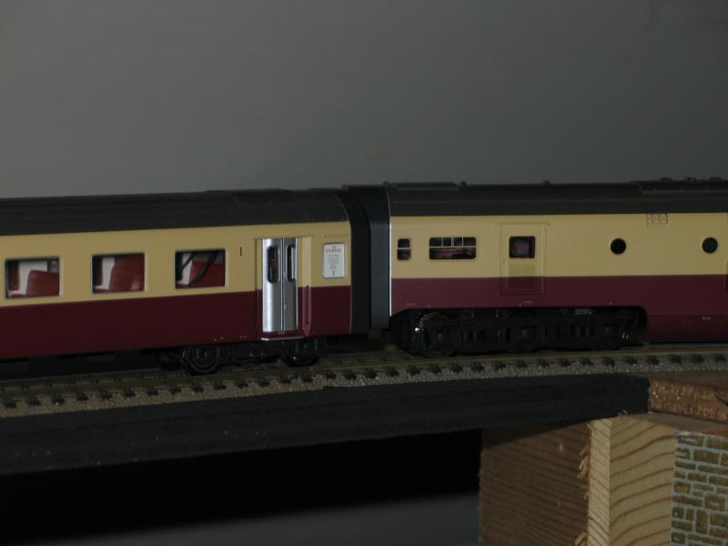

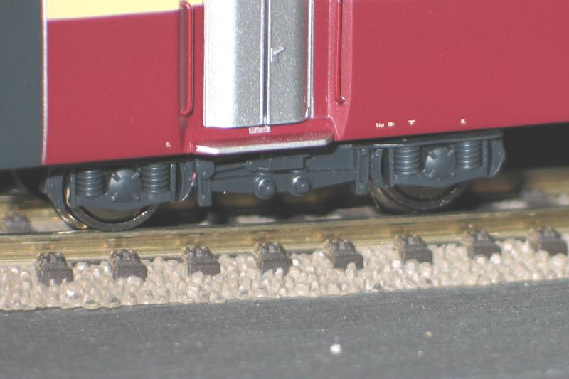

Heb vanmiddag mijn ICR van lima geruild met een DE4 van trix, dit treinstel is en blijft altijd een moeilijk treinstel.Heb het treinstel weer uit de doos gehaald en op de baan gezet om een proefrit te maken op de oprit, dat ging redelijk goed maar zie nog steeds dat het draaistel achter het motorbak wil kantelen, heb daarom de oprit iets bijgesteld door aan de draadeinden te draaiende de bochten na de oprit zijn de 6138 dus daar kan het ook niet aan liggen.maar vraag mij af of de flenzen iets te kort zijn en daardoor dat draaistel snel ontspoort.
de foto is wel wat donker maar het draaistel direct achter het motorrijtuig is de boosdoener.(het rechter wiel)
mvgr Evert.

Op naar het volgende probleempje dus....  ;) goed wat je kan proberen en ik weet niet of anderen daar ook ervaring mee hebben maar kan je niet aan de binnenkant van het spoor twee staven lijmen? zodat deze de boel geleiden? Zoiets als bij een brug of een tunnel... als je ze aan beide zijden in een punt laat samen komen vangen ze de wielen goed op.
Om alle wielen te vervangen is ook zo wat, trouwens ook nog een optie :)

Ronald bedankt voor de tip om de wielen te vervangen, daar had ik zelf ook al aan gedacht.Maar geloof niet dat het probleem oplost ook in deze bocht (zie foto)  fleischmann 6135 doet alleen dit draaistel het.
op de foto is duidelijk tezien dat het draaistel iets kiept, ik heb het idee dat het in de koppeling zit.
groetjes evert.

Bij Jos is misschien zijn toetsenbord defecft, maar ik zit mij wel suf te piekeren wat het defect aan deze ene wagon kan zijn ,draaistellen al gewisseld als die ene wagon er tussenweg haal heb ik geen probleem, dus het moet duidelijk in de stugge koppeling zitten  van wagon waarvan het draaistel wil kieperen wie o wie helpt mij uit de brand.
ps de trein ontspoort net niet maar de rail moet wel super strak gelegd worden zo niet dan ontspoort de trein wel.

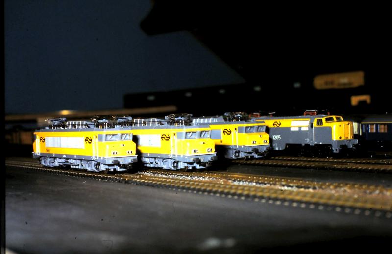

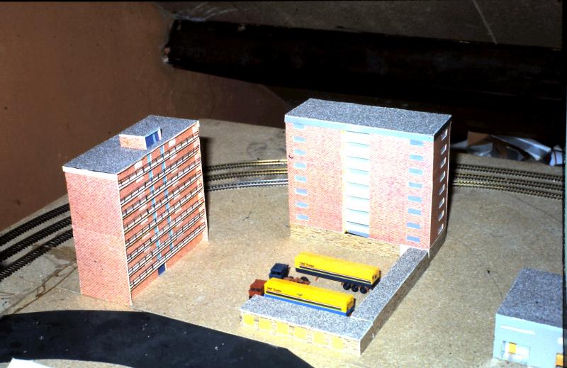

 n
Hallo Allemaal,
Deze week geen update van werkzaamheden aan de baan, moest zelf werken in wisselende diensten dus ik had voor of na het werk met de baan kunnen knutselen, maar had geen zin dat neemt niet weg dat ik niet aan de treintjes heb gedacht. Daarom leek mij het leuk om wat dia's van mijn eerdere banen te scannen en jullie te laten zien.De foto's daar moeten jullie maar even op wachten het lukt mij nog steeds niet om de foto's te uploaden.
dit zijn foto's van mijn eerste baan rond 1981 of 82
mvgr Evert

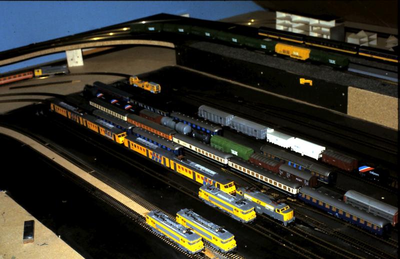

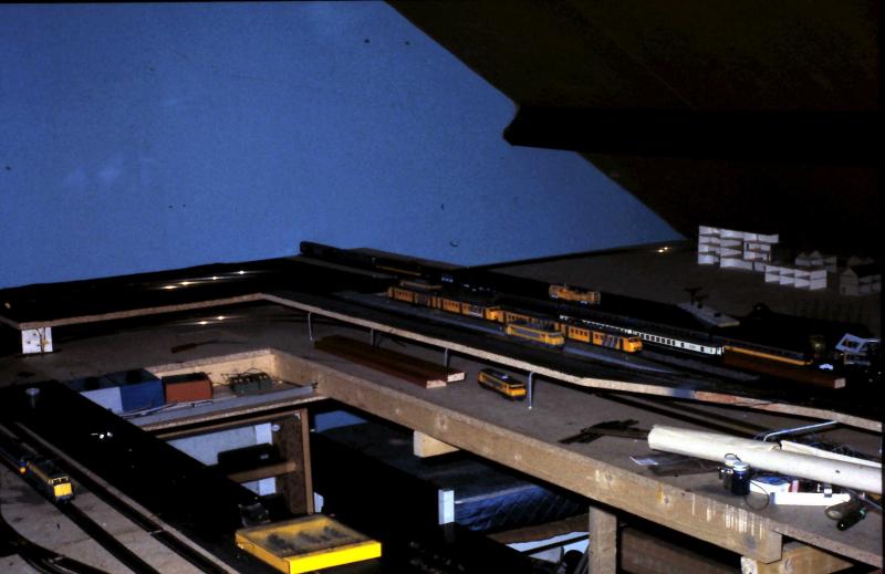

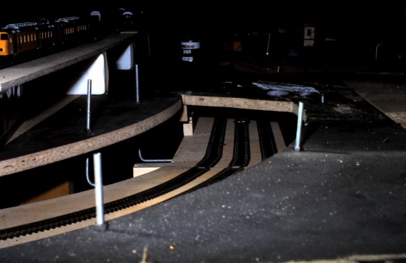

Nadat ik mijn eerste echte modelbaan had afgebroken, wou ik een baan met veel rijlengte en tafelhoogte deze baan is zo groot geworden dat ik bij het trapgat onder de tafel door moest duiken.In mei 1984 heb ik het ouderlijke huis verlaten en kon daar na weer opnieuw beginnen.
Ook hier gebruikte ik al draadeinden.
mvgr Evert.
