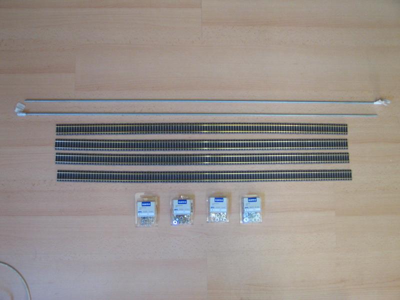

vandaag wat spulletjes gehaald van de plaatselijke gamma voor de oprit M6 draadeinden en een partij moeren en ringen om de heleboel mee vast te zetten, voor de oprit wil ik een lat onder door plaatsen om doorbuigen te voorkomen.
de rail had ik vorige week al gekocht, nu nog de tijd en zin op de oprit af temaken
groetjes Evert.

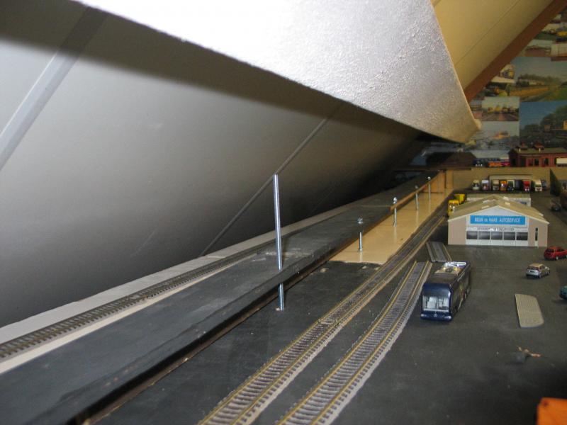

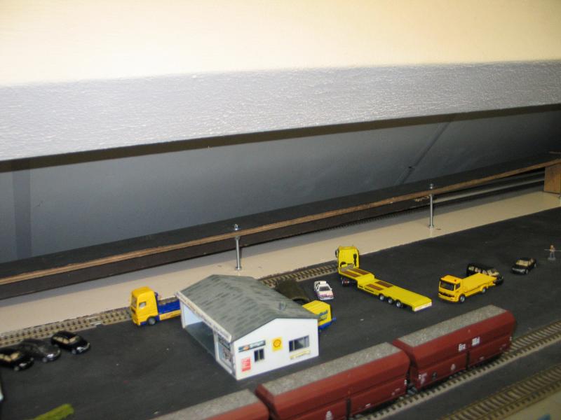

vandaag wat voorbereidingen gemaakt voor de oprit, deze bestaat uit 3 delen multiplex van 9mm. Heb er een stevige lat onder gelijmd deze zit nu met lijmtangen vast aan de 3 delen, heb de gaten vast geboord in de oprit waar de draadeinden door moeten komen  , mijn plan is dan ook om de oprit eerst op de plek te leggen en de gaten doorboren in de tafel zo krijg ik de gaten goed onder elkaar.Maar ik heb een probleem de gording is wat aan de grote kant (is van beton) en krijg de boormachine er niet onder dus wat nu???. weet iemand van hier een oplossing.
mvgr Evert.
Ronaldk
  • Berichten: 8874
Re:Mass am See - (Baanplan H0)
« Reactie #28 Gepost op: 30 October 2009, 15:29:04 »
Hallo Evert,
Een bekend probleem... Net niet genoeg ruimte om de boor goed neer te zetten. Heb je de mogelijkheid om onder de tafel te kruipen? En dan de boor recht te krijgen? Dan zou ik van bovenaf een spijker door de bodemplaat slaan, Spijker eruit en je weet onder de baan de locatie van het gat en je kan aan het boren.
Succes!
Groet Ronald K.
  • Berichten: 4030
  • de hondsrug baan
« Reactie #29 Gepost op: 01 November 2009, 16:29:37 »
vandaag toch onbedoeld met de baan bezig geweest, had nachtdienst gehad (laatste)en meestal heb dan ik nergens zin aan, maar mijn vrouw ging met haar moeder en schoonzus naar ikea. dus toch maar eens op zolder kijken en van het een kwam het ander,  na een paar uur heerlijk knutselen is de oprit  zo stevig geworden dat ik niet eens aan alle draadeinden aan de onderkant van de baan een moer op moet draaien. ook de gaten boren in de tafel leek vanzelf tegaan, heb eerst met een kleinboortje wat net lukte een gat geboord door de tafel en daarna met een 6,5 boor van de onderkant van de tafel de gaten geboord.draadeinden op maat gezaagd en monteren maar.
op deze foto kan je goed zien dat ik hier een stevige lat heb onder gelijmd.
Ronald nog bedankt voor de goede tips kan anderen dit ook aanbevelen kost bijna niets en werkt erg gemakkelijk en precies.
mvgr Evert.
