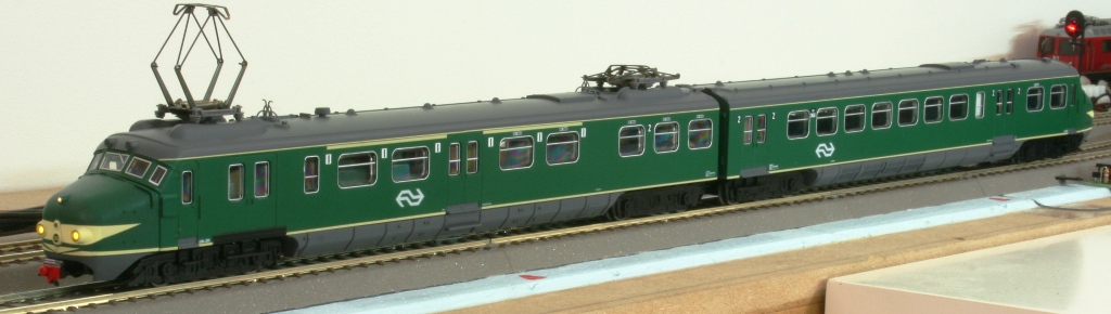

Voorlopig de laatste zichtbare activiteit vanuit de Eerste Apeldoornsche Hondekoppen Fabriek...

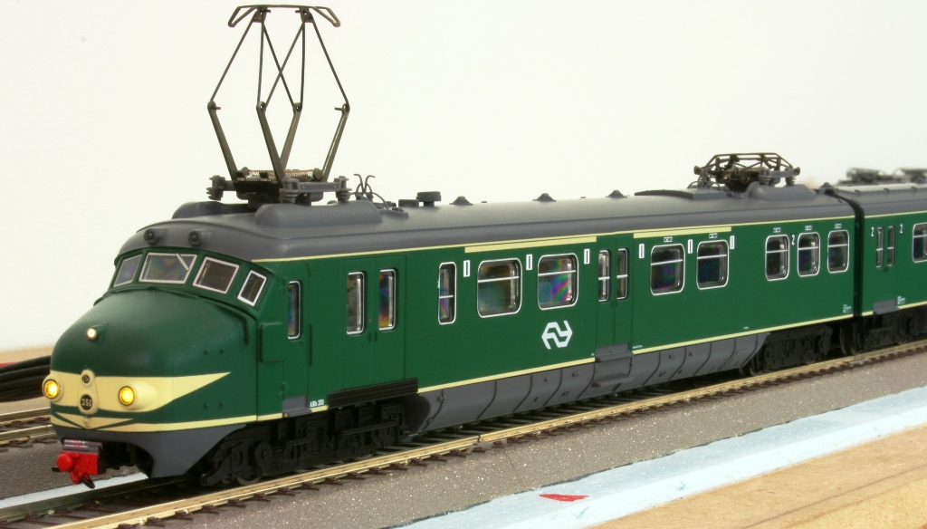

Zo, en de laatste bak, de 350 ABDk is ook klaar... ( ja ja Stephan, de handgrepen komen nog ;) )...

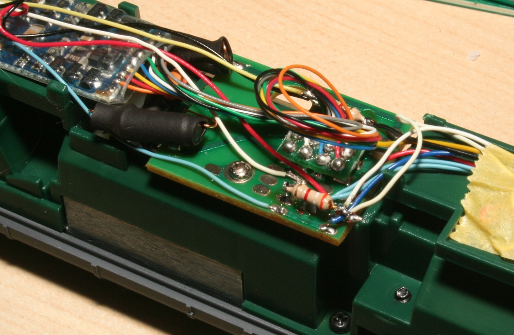

... nu met de voorste panto op ;) En... heel wat decentere seinverlichting :) Aan deze kant heb ik het 'groene doosje' opengemaakt en de licht geleiders van binnenuit geel gemaakt. staat echt beter :) Ik vind zelf nog steeds het effect van de 'nieuwe' koplampen 1 van de meest geslaagde pimpacties van deze stellen  :P
.. zo is dat bereikt: 3k9 weerstand in de witte draad naar het front, en in de gele draad die naar de andere bak loopt.

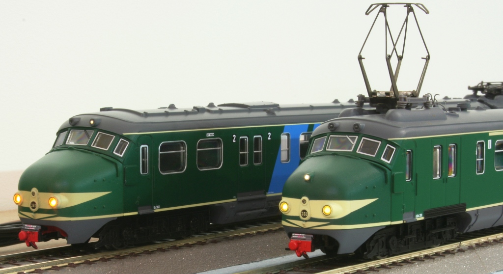

... het stel in z'n geheel
... en de verwisselde neuzen naast elkaar  8) ;D
Vandaag nog contact gehad met Wim Wolters over het hoe en waarom van het kleurverschil. Antwoord: "HK groen is geen RAL. Men neemt bij PIKO een RAL als basis en wordt per batch HK's met de hand 'op kleur' gebracht nav een verfmonster. Hierdoor altijd miniem kleurverschil..." En idd al m'n 5 stellen naast elkaar gehouden en allemaal verschillend :)
