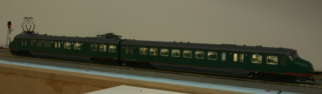

Kan je een totaal foto plaatsen van de hondekop met de verlichting? Ben benieuwd hoe de verlichting er in de aangedreven bak uit ziet?
Gr.,
Marc
MrDirect, Koploper, Marklinbaan
Karst Drenth
  • Berichten: 10490
    • Plan U op Sleutelspoor
Re: BNLS-Werkspoor - Pimp my hondekop
« Reactie #398 Gepost op: 19 October 2010, 01:08:49 »
AJB MArc ;)
Grtzz,
Karst
Marc!
  • Berichten: 379
    • Station Lisdorp
« Reactie #399 Gepost op: 19 October 2010, 07:32:03 »
Karst,
Thanks! Moeten maar voor lief nemen dat er een stuk waar de motor zit donker blijft.
Marc

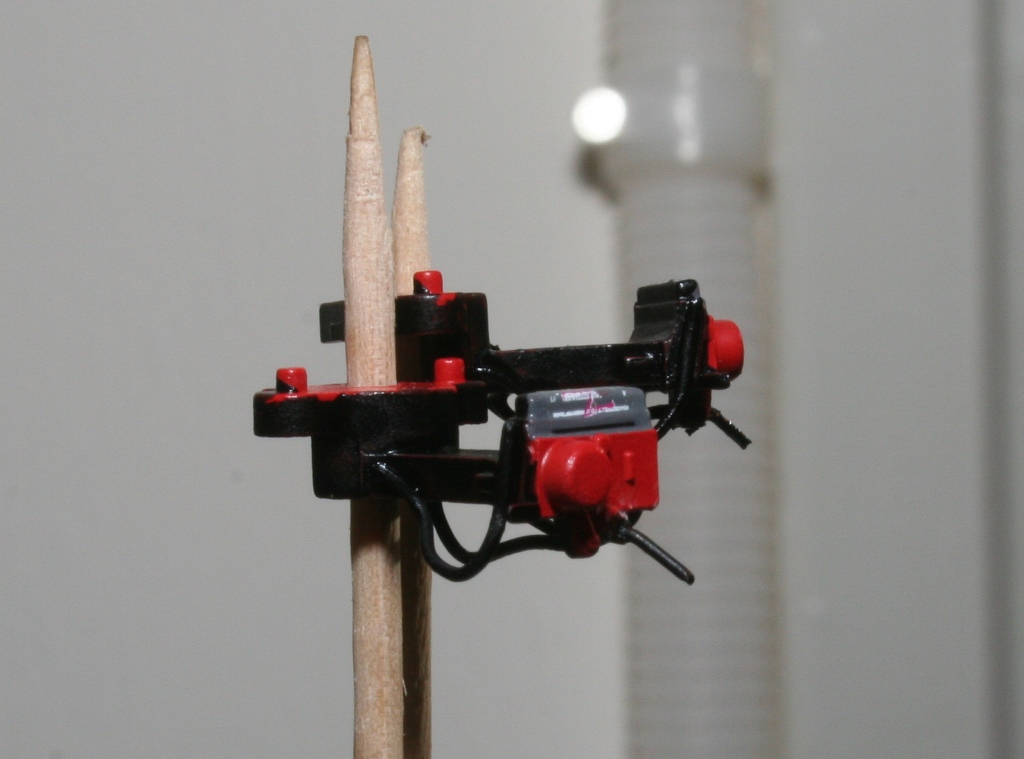

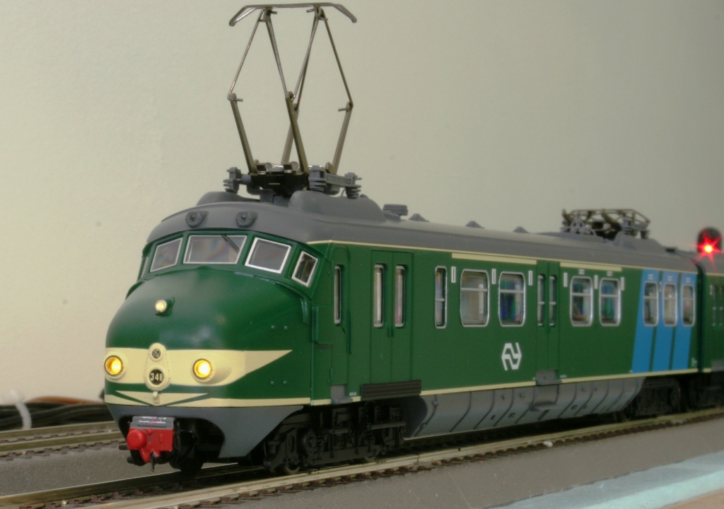

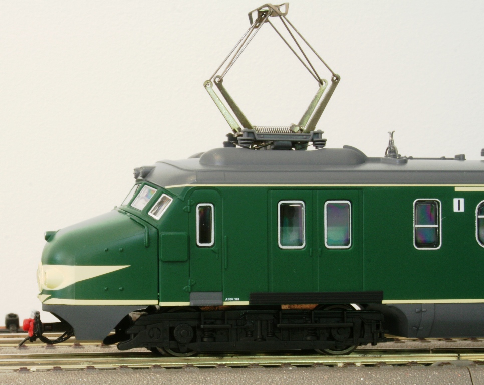

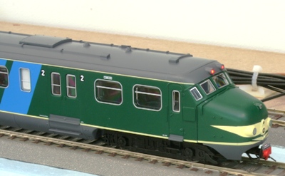

De 348 lag nog te wachten op afwerking... Eigenlijk is het heel simpel om de HK te pimpen. Weinig materiaal nodig, weinig 'kunde', weinig gereedschap ;)
... goed, eerst koppelingen aangepast: Volgens de methode van Ivo tB ( ergens midden op de pagina ) de slangen en de richtstang aangebracht. Daarna zwart geverfd, grijze koppeldoos en transfer er op.

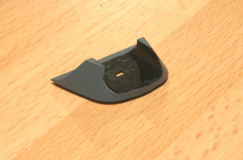

... tegelijkertijd de binnenkant van de frontschorten (mat)zwart gemaakt, geeft de indruk, dat de schortbeplating werkelijk maar enkele mm dik is.

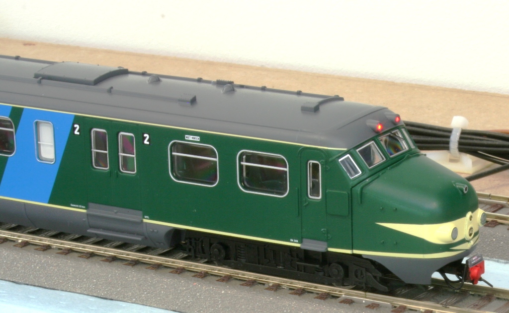

... de lage frontseinen uitgeboord, afgeschuurd ( zodat een groene rand zichtbaar wordt) en van nieuw glas voorzien, zoals eerder in deze draad beschreven. Teven daarbij de lichtgeleiders ingekort en... aan de binnenkant transparant geel geverfd.
Het neussein van een zilveren rand voorzien en de lichtgeleider gelijk met de voorkant gemaakt. En tenslotte de typhoonrooster transfers aangebracht. ( Alle acties ook eerder in deze draad )

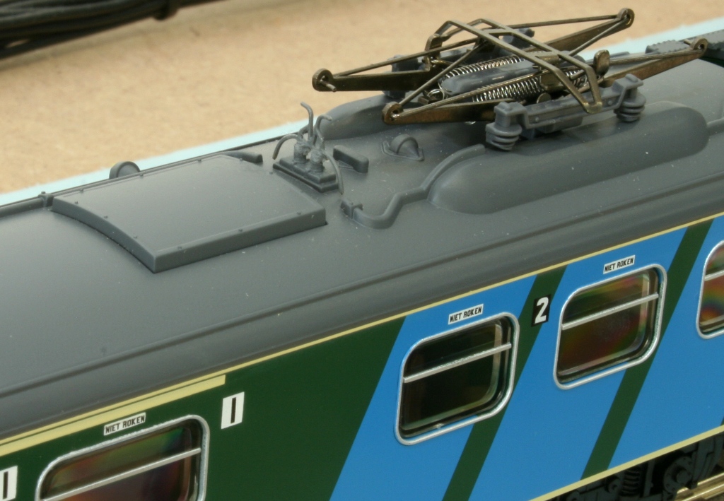

... op dit plaatje, meer pimpwerk aan de ABDk te zien: Koppeling en dakveiligheid met vonkhoorn.

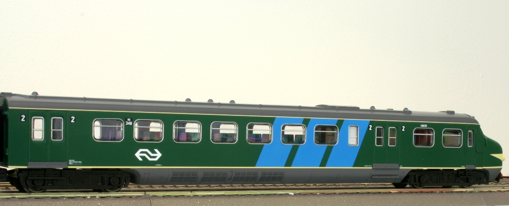

... aan de Bk is niet veel te doen. Slechts het werk aan de kop, plus het witmaken van de binnenkant van de WC ramen. Dit moet ook aan 1 zijde van de ABDk ;)
... een detail van de Vonkhoorns van FRIE, ook eerder behandeld in deze draad.
... en tenslotte, een overzicht van het werk aan de Bk: WC, Frontseinen en koppeling.
Dus... in 1 avondje of een ochtend ;) is dit goed te doen. Misschien twee, daar er soms wat verf of transfers moeten drogen  :P
Voor mij hebben de 'grote ogen' het meeste impact voorwat betreft verbetering van de echte HK look. Koppeling ( mits zwartgemaakt ) en vonkhoorns mis je niet als je iets verder van het model afstaat.
