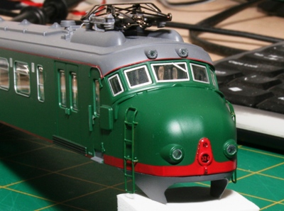

....De meeste hondekoppimpers alhier zullen inmiddels wel het artikel van Rob Ellerman in RailHobby hebben gelezen. Rob laat daar zien hoe je, naast een aantal andere zaken, de HK kunt verfraaien door er Philotrain dakveiligheden op te zetten. Lijkt mooi !  (y)
.... Klopt Eric ;)
@Ivo
Yep, ook van FRIE  (y) En tja, de naad....  'k was hier mee begonnen als 'aardigheidje'....  :-\ ::)  :)
En die handgreep voor de ramen heeft FRIE ook  :o Heel fraai en zeer filigraan... maar dat betekent snijden in de kop  :-X
Grtzz,
Karst

en het tussenstuk voor het frontruit ff weghalen, met trappetje hoort het er niet op ;)
Niet snijden. Als je de bak los hebt kun je voorzichtig de kop van de bak loskrijgen. Een beetje buigen en wringen en de lijm laat los. Als je dan de neus los hebt haal je makkelijk de handgreep eraf. Dan kun je kop goed terugzetten en vervolgens plamuren, schuren, plamuren, schuren.... en als laatste de handgreep plaatsen. Moet je wel de hele kop spuiten.
Tsja, van het ene pimp klusje komt het andere. Daarom duurt het bij mij altijd zo lang. Ik begin aan het ene en dan zie ik het andere ook en voor je weet kost het weer veel meer tijd. Zo is je vonkhoorn nu mooi, maar de dakleidingen weer veel te grof. Je hebt ook een Proxxon MF70 en het beste is die dakleidingen eraf frezen en dan terugplaatsen van messing draad, zoals ik heb gedaan op het dak van de Tommy. De vraag wordt dan wel of dit nog pimpen is of ombouwen.
We zijn nu allemaal heeeeeeeeeeel benieuwd naar de nieuwe draaistellen  ;D ;D

Ja Ivo, je hebt helemaal gelijk... ;)
Voor ik het weet staat ie in de primer... Ware het niet dat de ramen er zo verschrikelijk K uit gaan ;) De dakleidingen ga ik proberen met een optische truuk wat beter te laten ogen. ( BTW, da's wat ik mis op de MF70, het kunnen frezen onder een hoek van zeg 10' nu moet je je werkstuk vreemd inklemmen )
Overigens heeft ( of krijgt ) FRIE geloof ik ook Plan Q wanden... ;) Messing dus  ;D :P
En ik beleef er tot nu toe nog lol aan, da's ook belangrijk  :D En die draaistellen, tja... waarschijnlijk als pasen en pinksteren op 1 dag vallen   :-\ Ideeen genoeg, tijd chronisch te kort. Wordt tijd dat ik met de VUT ga... maar ik 'mag', net als jij waarschijnlijk, ook gewoon tot m'n 67e  :'(

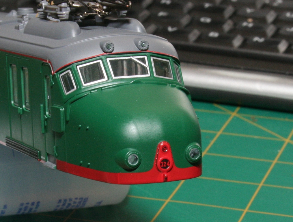

Karst,
Zijn dat de lampen als zij goed opgedroogd zijn met KK? Had er nog geen eindresultaat van gezien :)
Karst Drenth
  • Berichten: 10509
    • Plan U op Sleutelspoor
Re: BNLS-Werkspoor - Pimp my hondekop
« Reactie #324 Gepost op: 30 September 2010, 18:56:56 »
Verse foto, weet niet meer of de boel toen al droog was  ???
... nu in ieder geval wel droog ;)
Grtzz,
Karst
Overlord
  • Berichten: 1583
« Reactie #325 Gepost op: 30 September 2010, 19:36:35 »
Inderdaad is die witte rand mooi weggetrokken, ziet er goed uit hoor (y)

Dit was de situatie met tekst dat de KK nog nat was Pagina 17 ofzo van dit topic!
Dus daarom vroeg ik of het voorgaande plaatje het eindresultaat was, zodat ik een idee had hoe het nu geworden is.
Karst Drenth
  • Berichten: 10509
« Reactie #329 Gepost op: 30 September 2010, 22:52:39 »
Aha !  :D
Nee, geintje. De laatste foto is idd met 'natte' koplampen, de andere twee droog. Ik wist alleen niet meer onder welke condities te eerste gemaakt was ;)
Maar... als alles goed gaat, hier morgenavond de volgende pimp-ronde. En dan wat spectaculairder dan alleen wat lampjes en stickertjes...  ;D ;D
