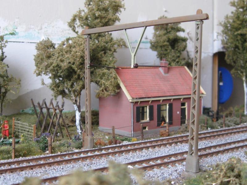

« Reactie #165 Gepost op: 28 March 2010, 16:36:47 »
De Y-steunen zijn er ook als volledige Y-steunen. Kijk maar eens op het traject Amersfoort-Zwolle, tussen Ermelo en Harderwijk.
Gr, Bert
cor_b
  • at ,t moar exact 1:87 is
  • Berichten: 2931
  • Doornvliet CS 1975 t/m 1995
Re:Doornvliet Centraal in aanbouw
« Reactie #166 Gepost op: 28 March 2010, 17:46:46 »
Toen ze in de jaren 50 werden geplaatst  hadden allemaal hele Ysteunen.
De halve Y steunen kwamen volgens mij rond het jaar 2000.
Cor
Ivo R.
  • Berichten: 788
  • niks
« Reactie #167 Gepost op: 28 March 2010, 19:11:48 »
Ik heb hier in H'wijk net even gekeken.
Er zitten hier zowel halve als hele Y steunen.
Ook heb je hier beton masten waarvan de linker en horizontale balk door een ijzeren is vervangen, er staat dus nog een kant beton.
Gr ivo
« Laatst bewerkt op: 28 March 2010, 19:25:56 door Ivo R. »
Mooie worden van een Hc: "Bij de NS mag je meedenken, maar niet hardop."

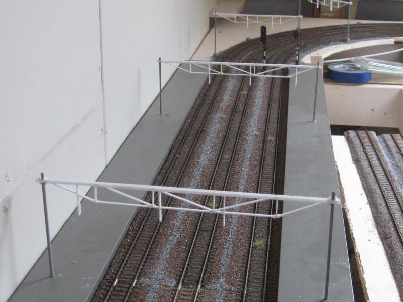

« Reactie #168 Gepost op: 04 April 2010, 18:41:38 »
Gisteren en vandaag portalen gemaakt voor het station Vlierbeek
De portalen moeten nog gespoten worden
hoop dat ik in Dortmund een handelaar staat die Evergreen profielen verkoopt zodat ik de gehele baan kan voorzien van portalen.
Cor

« Reactie #178 Gepost op: 07 April 2010, 16:37:18 »
De betonmast een kleur gegeven daar heb ik de volgende kleuren voor gebruikt.
Ben er van uitgegaan de jaren 70/90 , als men de jaren begin 50 gebruikt is beton grijs voldoende.
Dus ik ga voor de 70/90 jaren.
De gehele mast eerst kaki kleur van AD (acryl)
De Y steun en de opleg hoeken voor de dwars balk masten groen no.26 van THS gehaald in Houten
Vervuild met pigment poeder (bruinachtig) van artitec
Cor

« Reactie #179 Gepost op: 07 April 2010, 18:18:56 »
Fraai Cor (y) Ik zelf wil die masten graag ook een keer maken en zal hier zeker een hoop informatie uit kunnen halen. Heel erg bedankt voor het posten.
