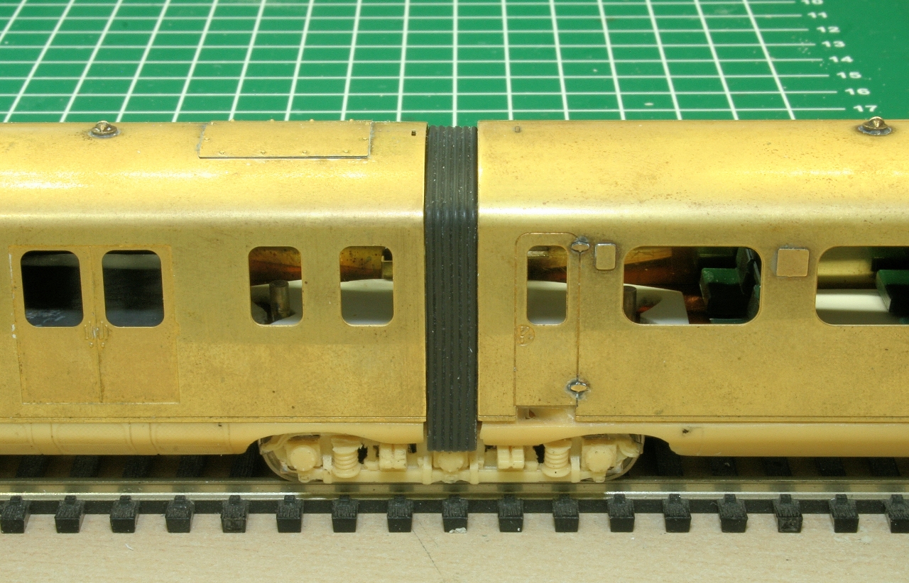

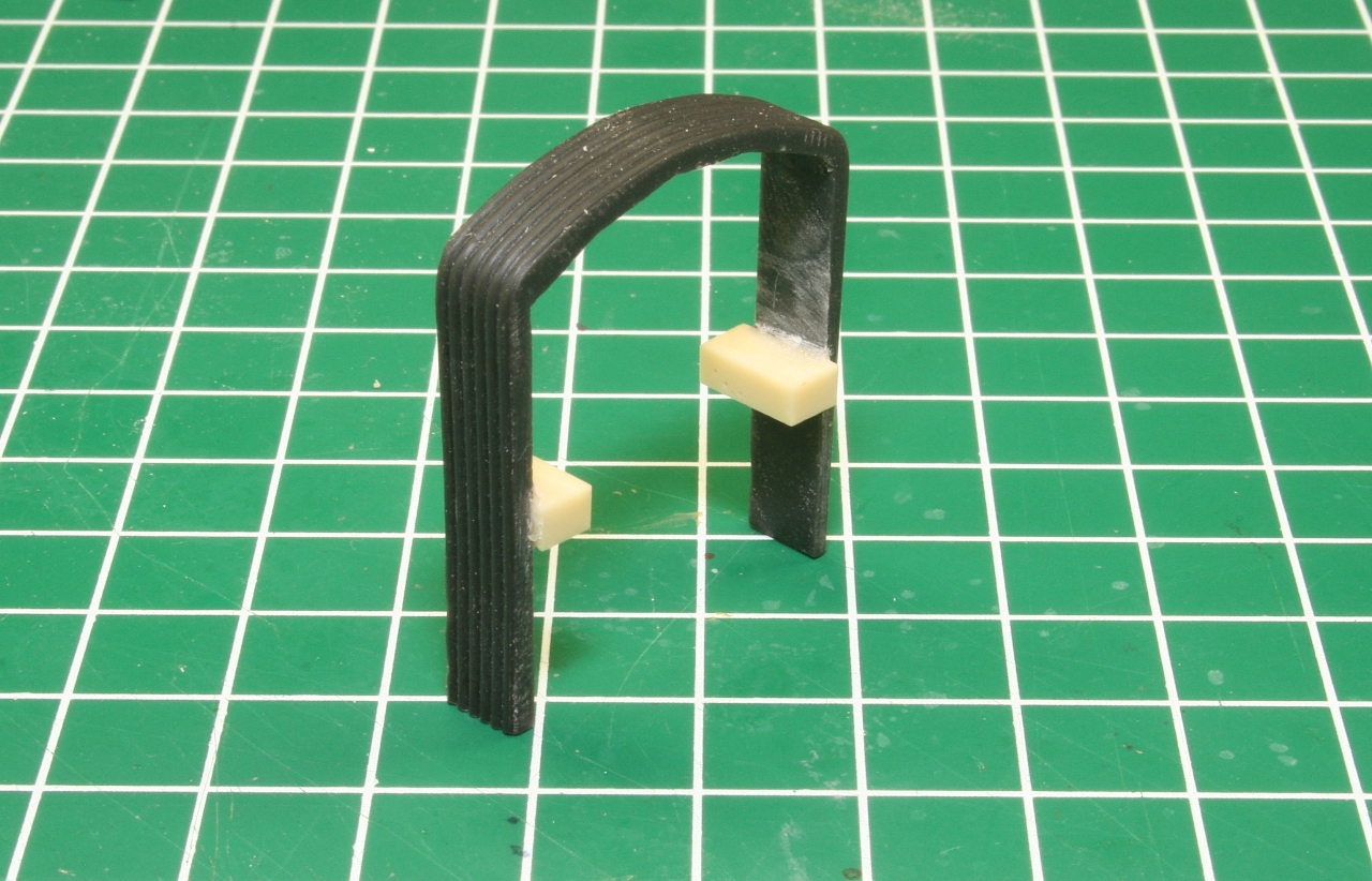

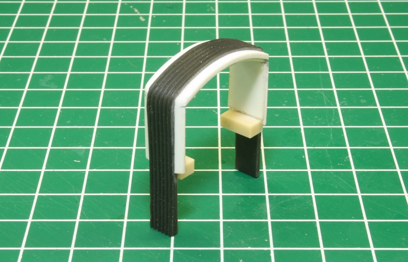

Goed, dan nog maar wat foto's... De eerste beelden van de vouwbalg...

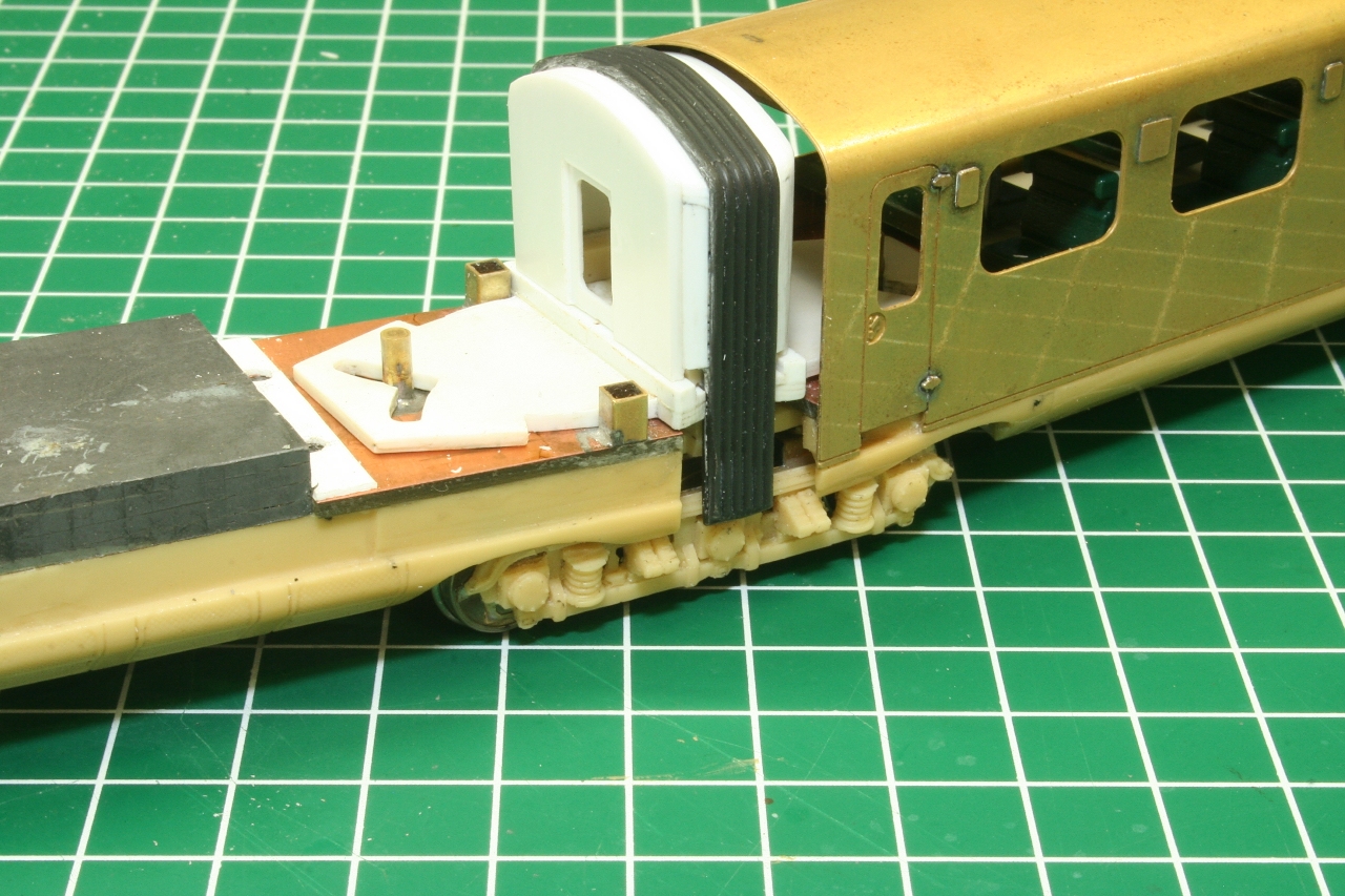

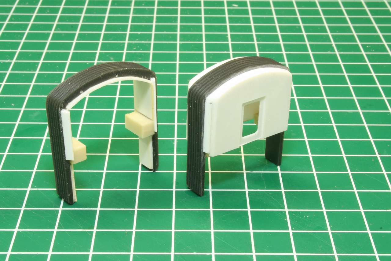

... eerst twee ribbels er afgevijld, zodat de breedte op 6.1mm komt. Daarna de maat genomen en de onderkanten op maat gemaakt. Dan gepast op het draaistel en daar de uitsparingen pasgemaakt. Vervolgens van wat afval resin blokjes gefreesd die precies in de draaistel uitsparing passen....

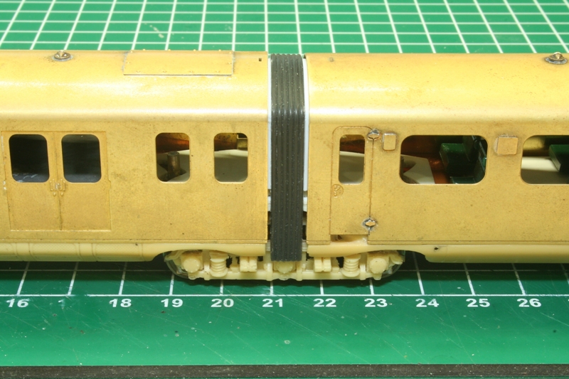

... dan de vouwbalg op hoogte geplaatst tegen 1 gemonteerde bak en met een dotje Bison Bond aan de bovenkant  de balkjes vastgelijmd aan de balg. Na droging de hele naad met dunne secondenlijm definitief vastgezet.
... en dan hebben we een prachtige bak-overgang gemaakt ;D  8) 8)

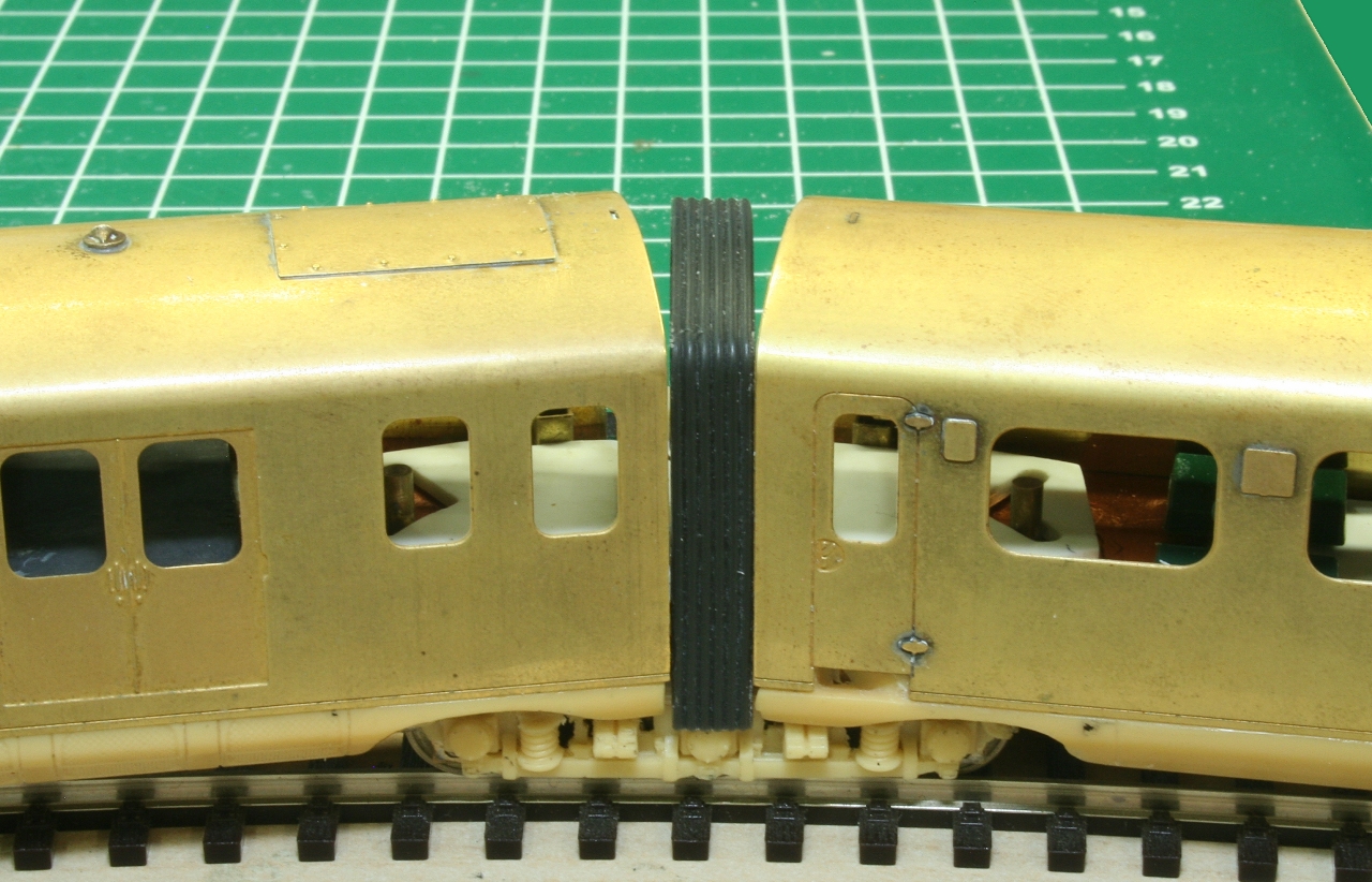

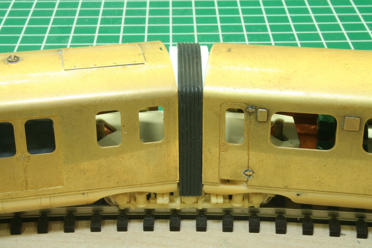

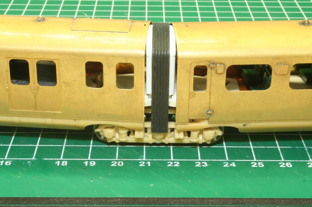

... dat het concept van de koppeling werkt zien we hier: De bakken in een PIKO R3 bocht. de afstand tussen de bakken blijft keurig gelijk  ;D ;D ;D (y)
Zo, nu de andere nog. En wat flapjes aan de binnenkant van de balg lijmen, zodat er geen doorkijk meer is :)

Hier gaatie door PIKO R2 ( 412mm )  ;D 8)
Maar nog krapper wordt wel een uitdaging. dan moeten de schorten ter hoogte van de draaistellen er af :'(

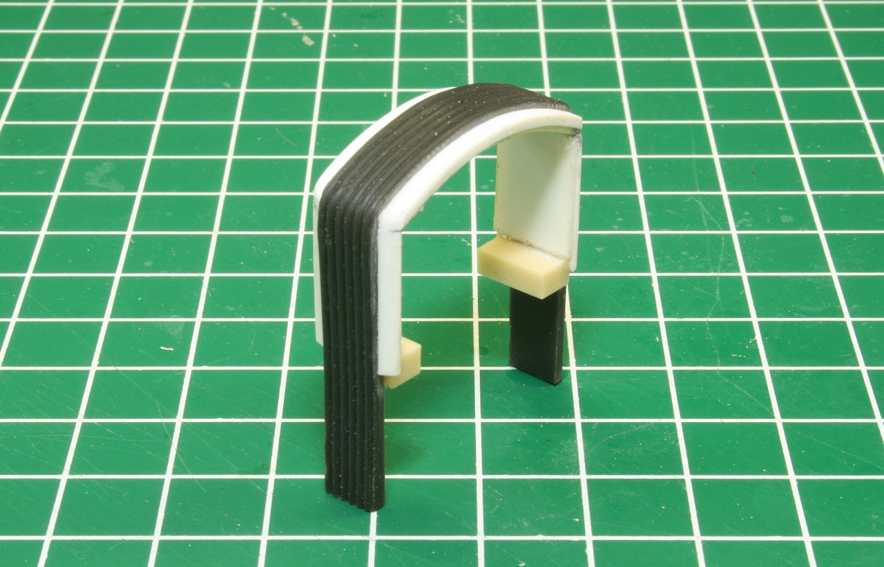

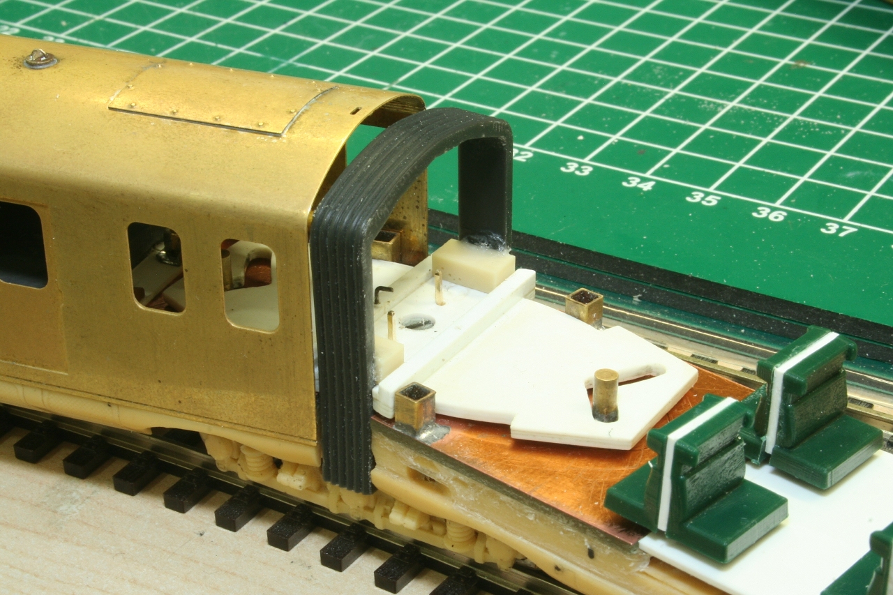

Verder met de balgen...

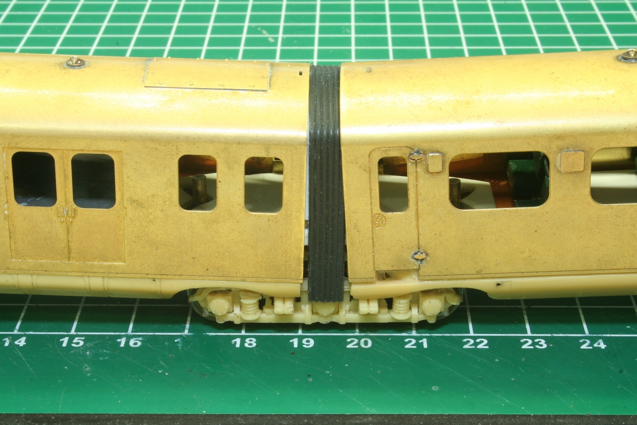

... een 2mm 'flap' aangebracht, die binnen de bakranden valt. De verticale delen hebben een afschuining naar binnen, zodat de bakwanden de balg beter 'vangen'. Het dakdeel is gewoon recht, daar valt niet te vangen ;) De grote open ruimte wordt nog gesloten met aan weerszijden een wandje van 1mm dik, zodat je niet meer van de ene in de andere bak kunt kijken als je door de raampjes kijkt :P
... wederom de PIKO R3 ( 484mm ). Uiteraard is 3mm niet voldoende om de overgang dicht te houden. Maar in de praktijk komen deze boogstralen niet voor in het zichtbare deel.
... deze wel, het is de boogstraal van een Tillig EW2 ;) :P Als je dan aan weerszijden van de witte stripjes er nog 1mm bij denkt, is het allemaal netjes dicht ;)
... voor degenen die bang waren dat het treinstel geen stijgingen op kan omdat de balgen dan zouden klemmen ... ;) :P

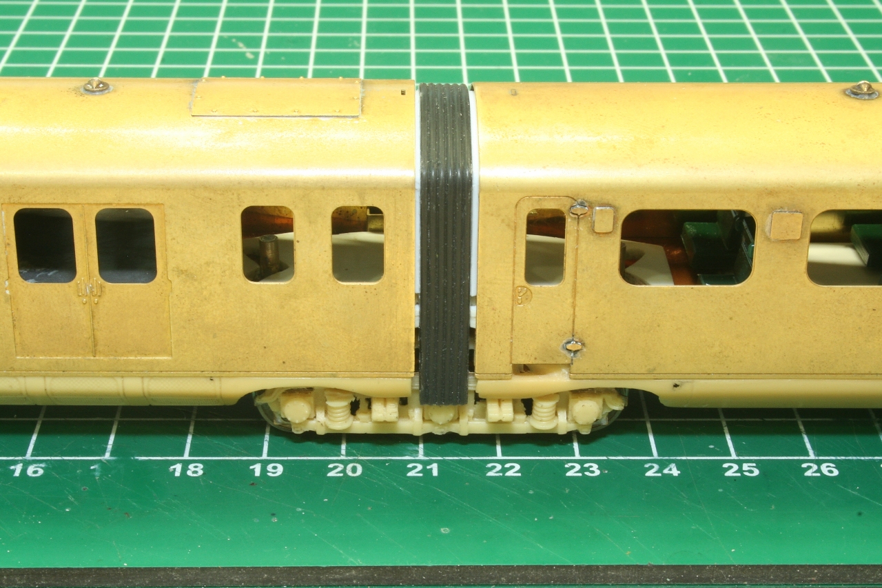

... dat komt o.a. hierdoor: de koppelingen hebben aan weerszijden 0.5mm speling, die bij rechtuitrijden dichtgetrokken wordt door veertjes.
... zo dus ;)  8)
Nou, gaat toch nog wat tijd inzitten in het uitdenken en uitvoeren ;) Morgenmiddag maar eens kijken of ik de andere ook af krijg ;)

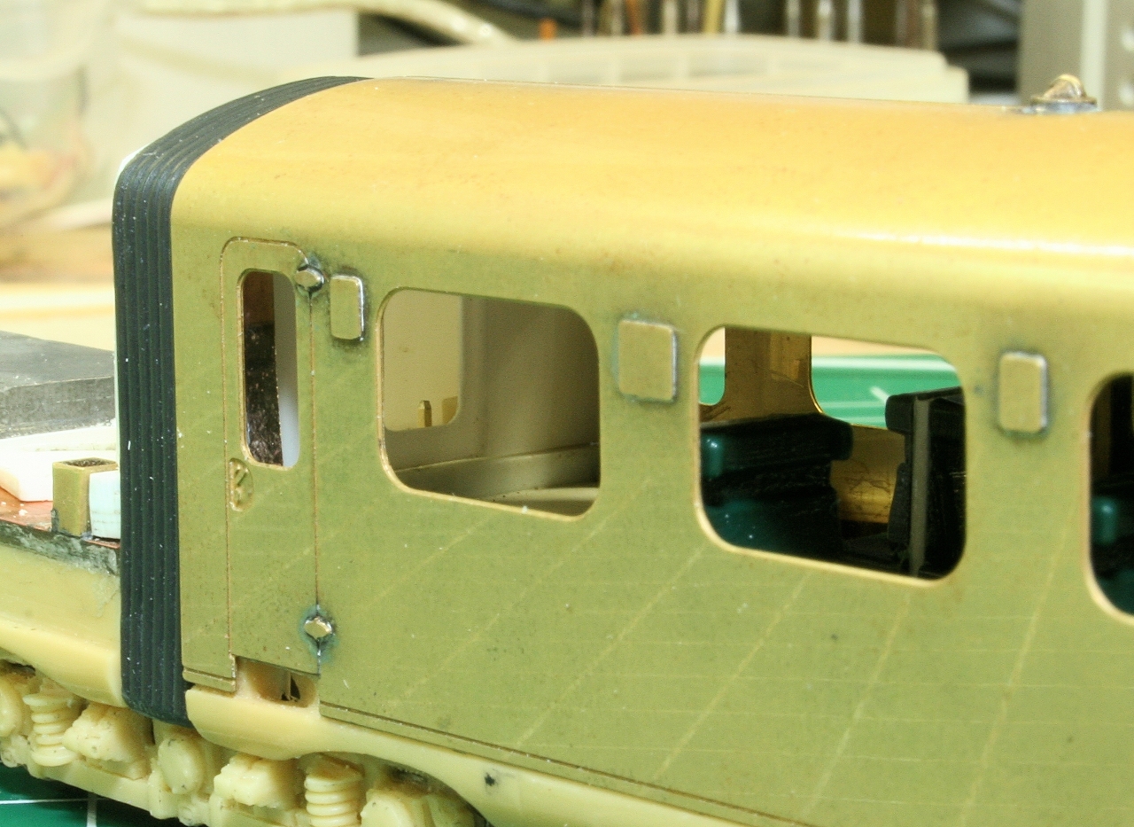

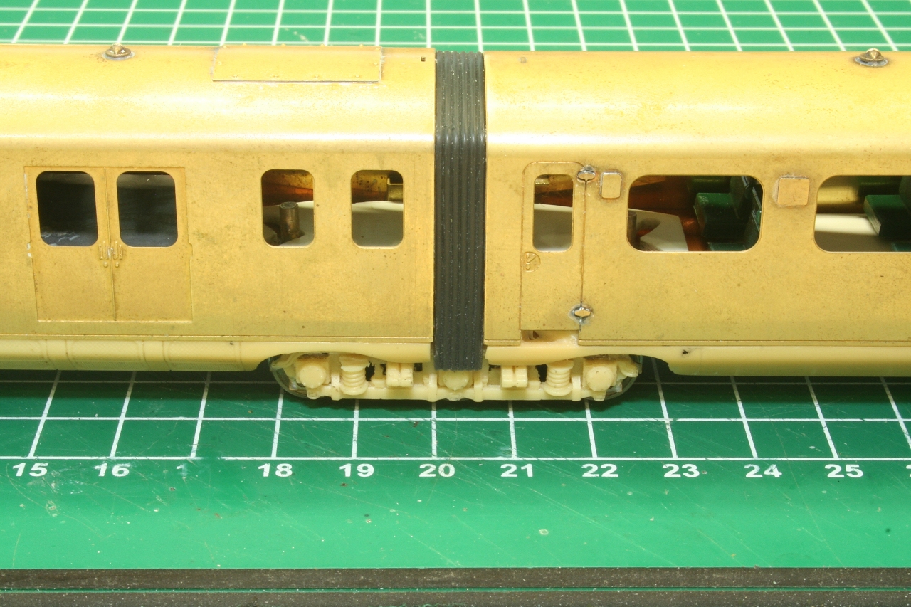

Weer een beetje verder met de vouwbalgen...
... eentje helemaal klaar. Ik had nog wat Plan U wandjes liggen ;) Mooi gesloten en stabiel doosje geworden.
... het past zo goed, hoef niet eens te schroeven of zo ;)  8)
... en van binnen zie je de deur door de binnenbalg ;D ;D
