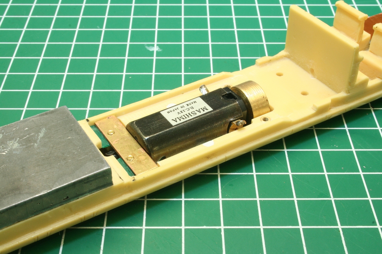

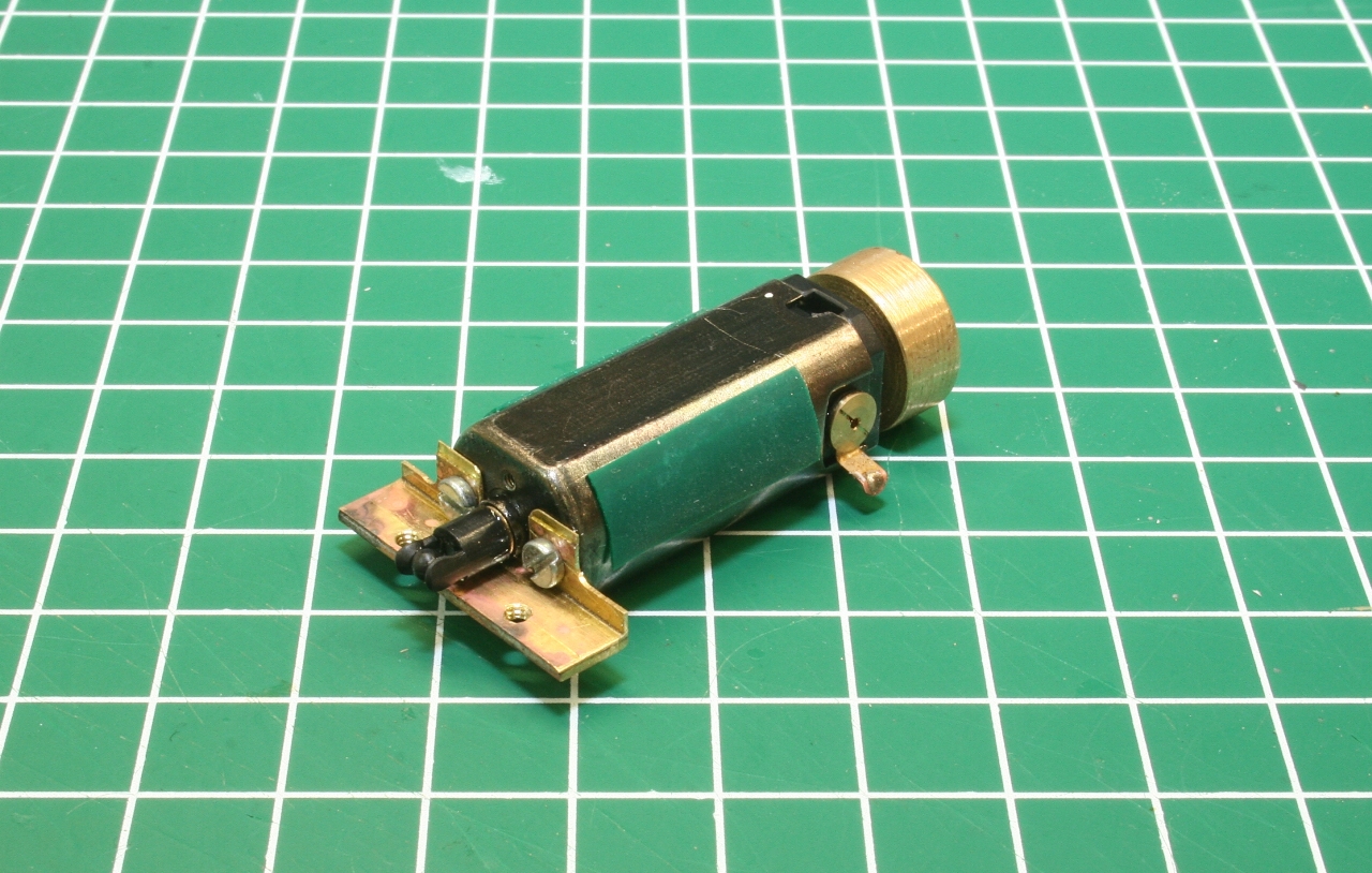

... Mashima 14x32 met 6mm vliegwiel, 14mm diameter.  Hier al met gemonteerde cardankop en vliegwiel. Tevens te zien het beugeltje om hem vast te zetten in de bak. Stukje L van 6x6mm met een stripje 6x0.8 er bovenop ( voor de schroefdraad ;) ) Dus idd gaatjes er in ( 1.3mm ) en M2 draad getapt. Gaatjes in voor de motorschroefjes zijn ook M2, dus 2.2 geboord ( om te kunnen stellen ;) )
Verder zie je de stukjes rubber die ik er opgeplakt heb om....

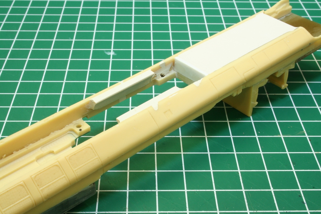

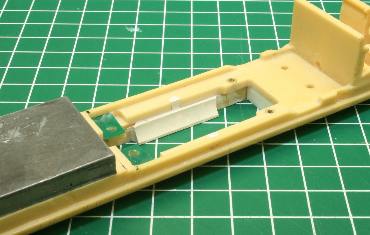

... in het houdertje in de bak te vallen en te rusten...  Houdertje ??? ja, houdertje ;) Twee componentenplamuur van Motip ( fine putty ) over de onderkant van de motor gesmeerd, nadat ik die eerst in teflontape had ingepakt en gemonteerd.  Het spul hardt in een kwartier uit (y)
... lekker vet opgesmeerd, en daarna met de frees weer alles vlak gefreesd. Dan is een beetje schuren voldoende om het mooi strak te krijgen. In 1 moeite ook de 'oude' gaten dichtgemaakt en het lood aan het oog onttrokken. Mooie strakke bodem nu. Ga ik met de andere bakken ook nog doen :P

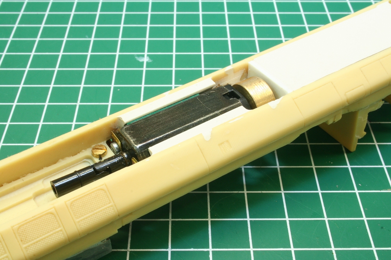

... en daar zittie dan :D  8) (y)
... en zo zit hij vast, gewoon twee M2 schroefjes van de onderkant 8)

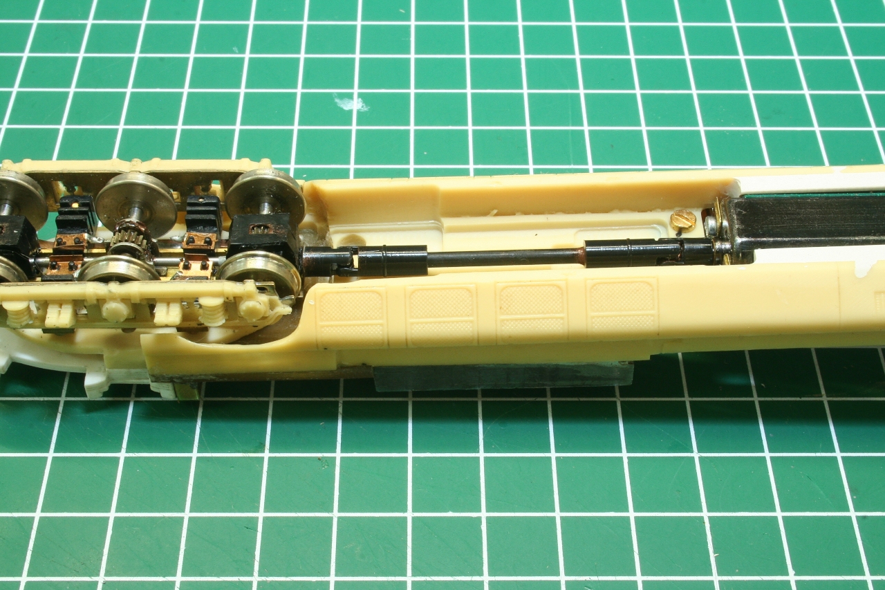

... de cardan loopt zo goed als horizontaal en de motor ligt vlak met de onderkant van de schorten.
