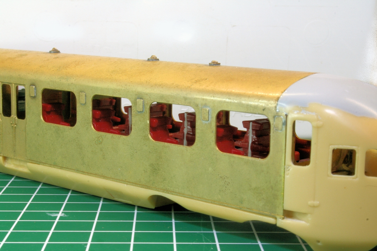

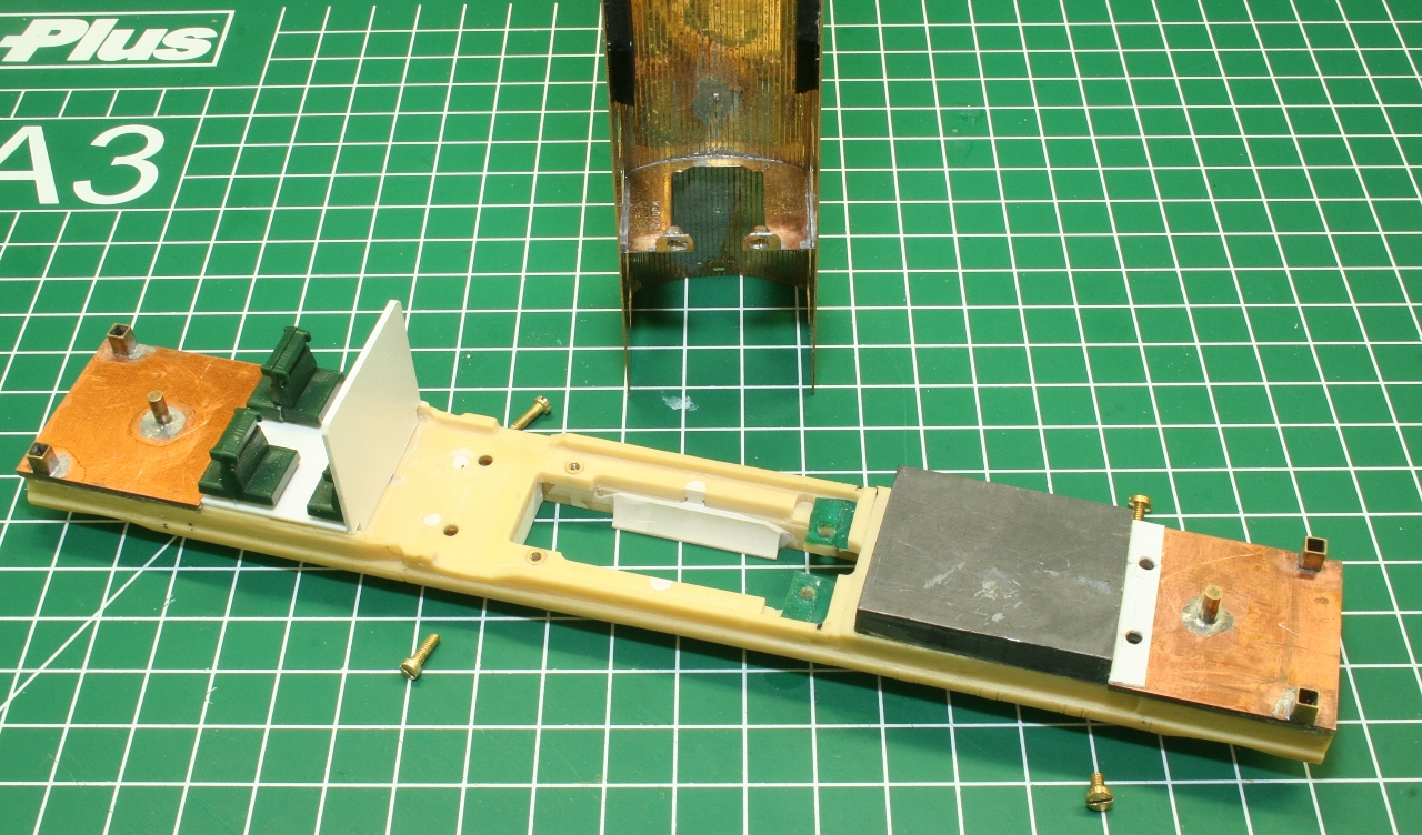

Zo, ik wilde de bakbevestigingen maken vandaag... maarrrr.... ook daar past eigenlijk niets van :'( De afstand van de lipjes tot de bodem in de koppen bijvoorbeeld is 5 mm...  ::) ::) Maar ook op andere plekken is het niet helemaal jofelnootje ;) Daarbij kloppen de gaten in de bodem niet met die van de wanden... dus maar aan de grote bodemrevisie begonnen.  ;D ;D Het interieur zat zowiezo te laag. Dus de frees maar eens weer opgestart  :P ;D
... gelukkig had ik nog een ruime voorraad Mastica Plan E banken liggen. Dus de boel uitgemeten en tot mijn stomme verbazing bleek de nieuwe vloer exact op de hoogte van de opgelijmde printplaatjes te komen. Dus 3mm boven de oude vloer. Eerst alle rugleuningen grof afgeknipt en de boel helemaal vlak gefreesd.  Daarna 1mm dikke styreenplaatjes van 29mm breed gemaakt en die over de afgefreesde banken geplakt. Hier en daar wat verstevigingsbalkje van 2mm moeten lijmen, met name tegen de balkons. Ook het kopdeel werd opgedikt tot in totaal 5mm. Zodat we daar straks gewoon mooi een gat kunnen boren en de bak vast kunnen maken...
... de B-afdeling in de motorbak was weliswaar hoger dan de andere twee bakken, maar ook niet correct... Dus daar ook maar een nieuwe bodem in. Tevens het wandje 1.5mm naar voren gezet, zodat de deur ook weer open kan ;) :P
... ziet er niet slecht uit zo... de hoofdsteunen zitten 1mm onder het midden van de ramen...
... idem in de Bk-bak
't is me wel een 'kit' hoor.... ;) ::)

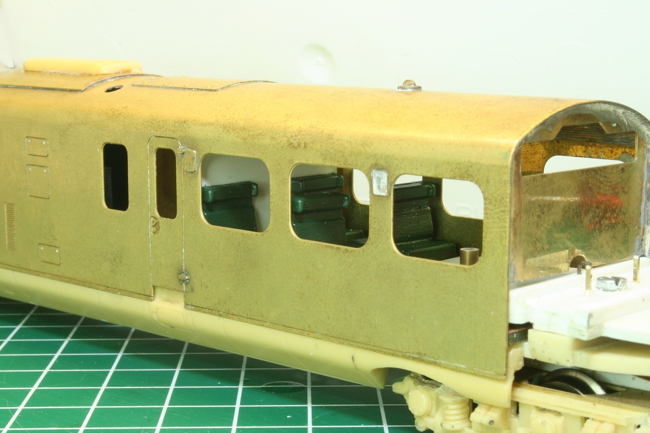

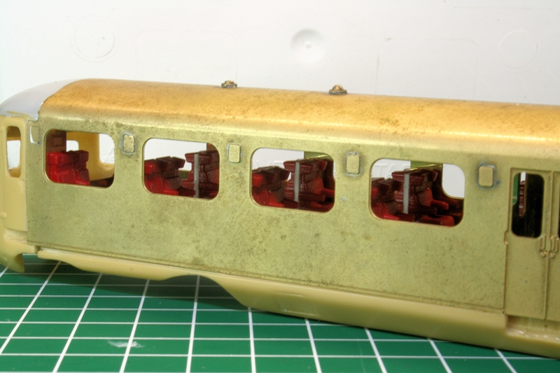

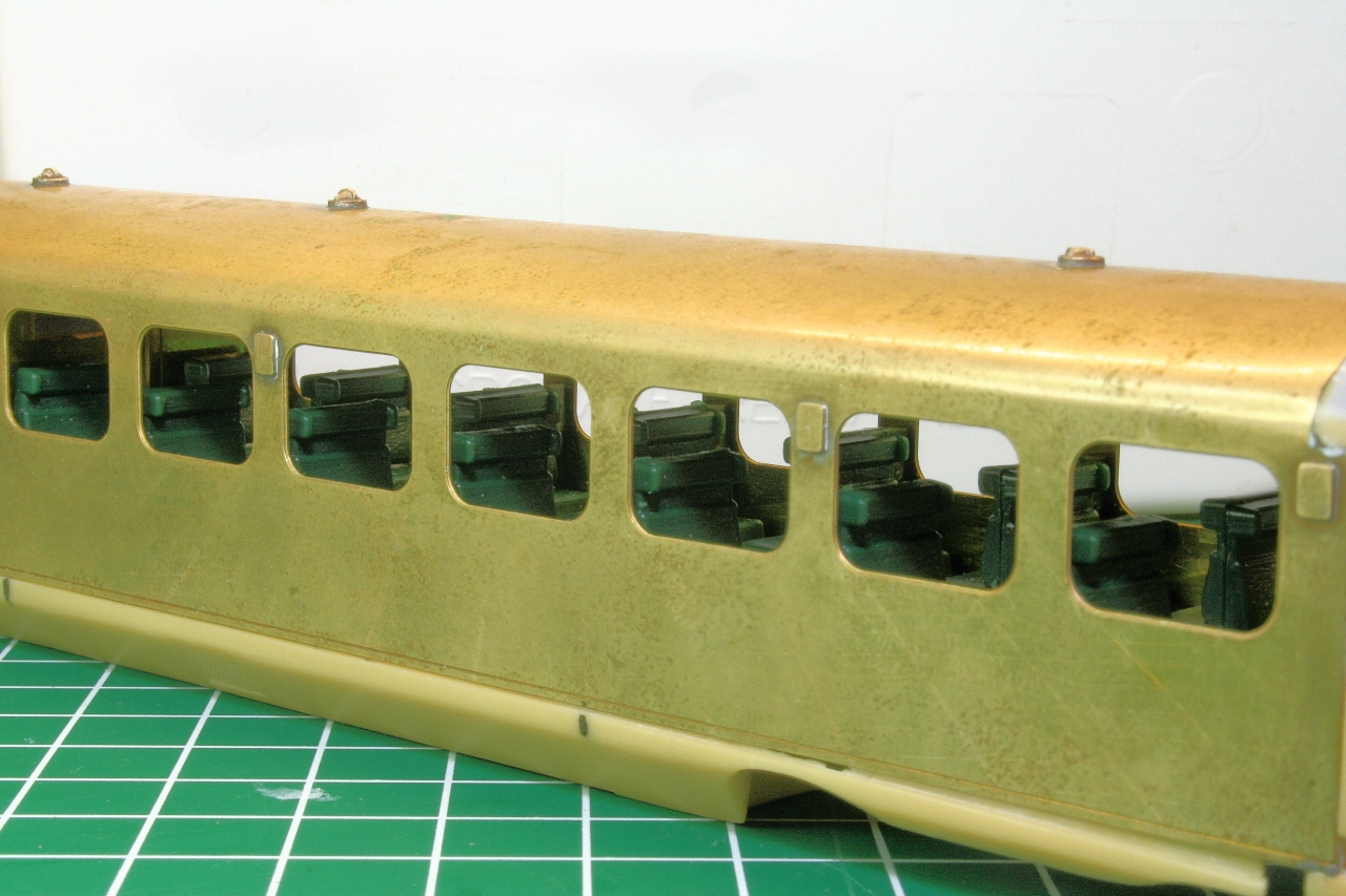

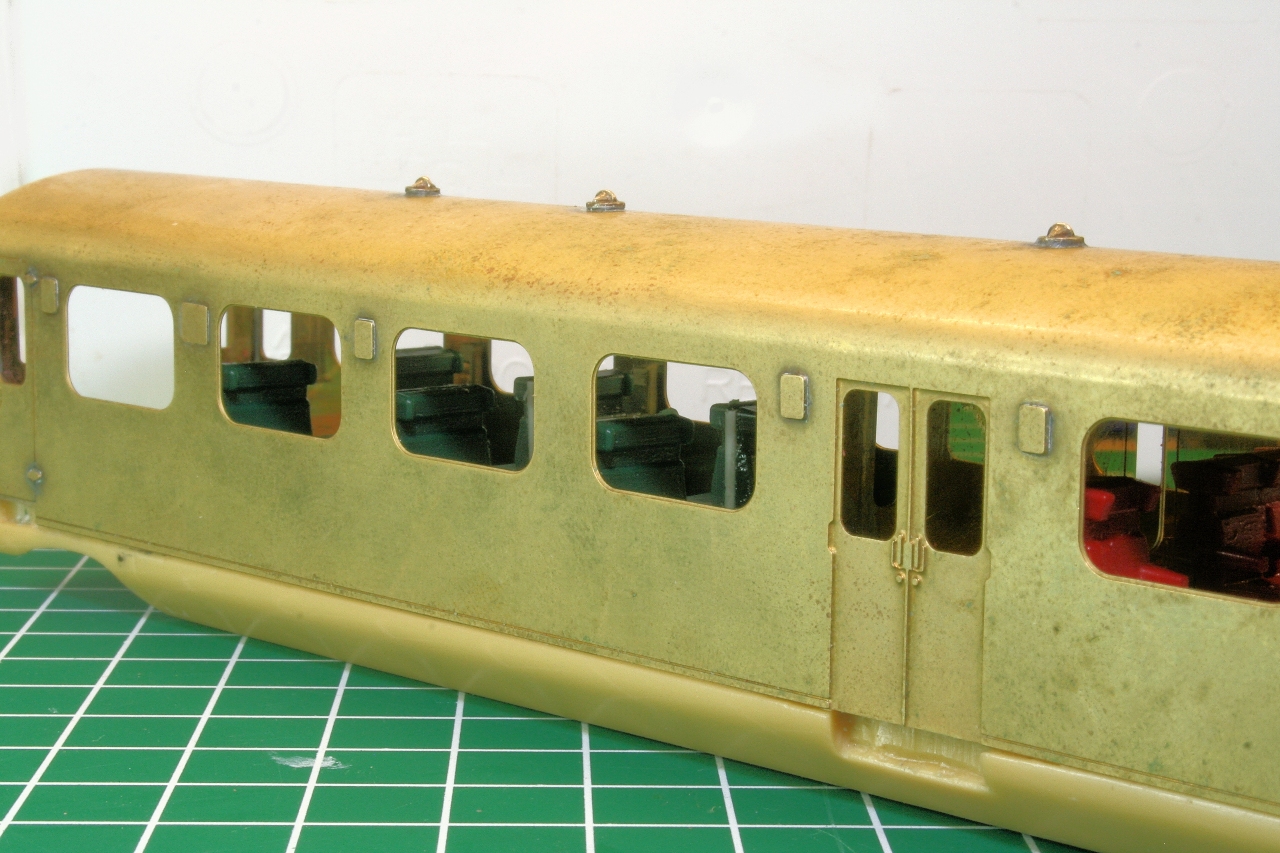

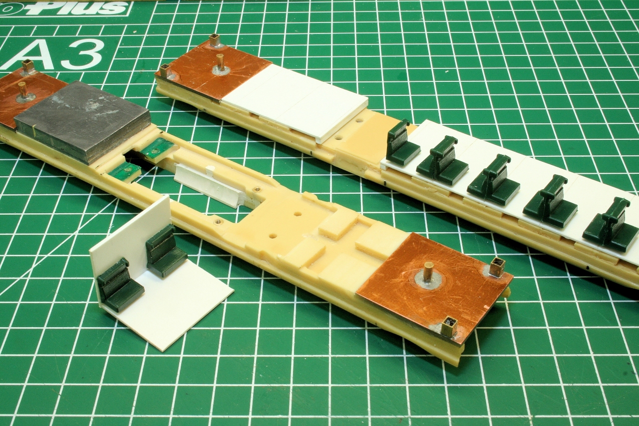

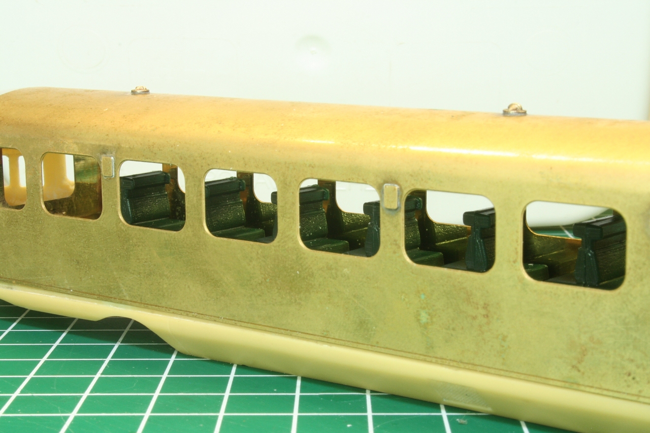

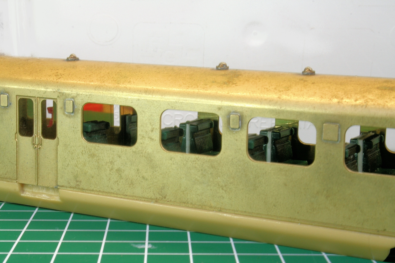

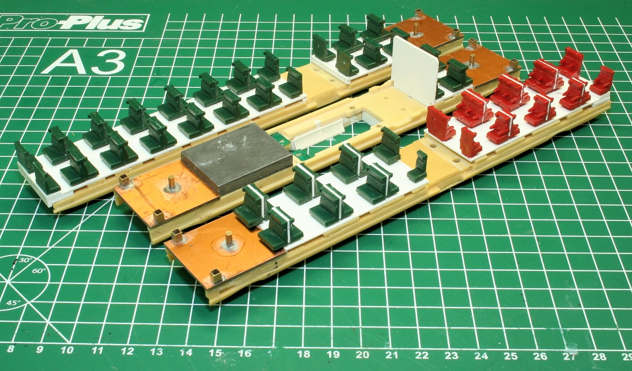

Hele avond interieurtjes zitten frezen en plakken....  :'(
... alle bodems met het complete interieur. Op de laatste banken boven de koppelingen na, die komen in de bakken te hangen.
...de 'banken-kant' van de A afdeling van de ABk
... de B afdeling van de ABk. Ik heb er maar 2 + 2 van gemaakt. Lijkt me wel waarschijnlijk. Het was natuurlijk eerst helemaal A. Kan echter geen foto's vinden van dit gedeklasseerde deel.
... de 'stoelen-kant' van de ABk
... en nog een kijkje in de B afdeling
... en de Bk nog een keer. Nu met alle banken op hun plaats.
Zo, nu eerst alle bestaande bevestigingsgaten met polyesterplamuur dichtstoppen... morgenmiddag eens kijken of we de correcte er in kunnen krijgen ;)

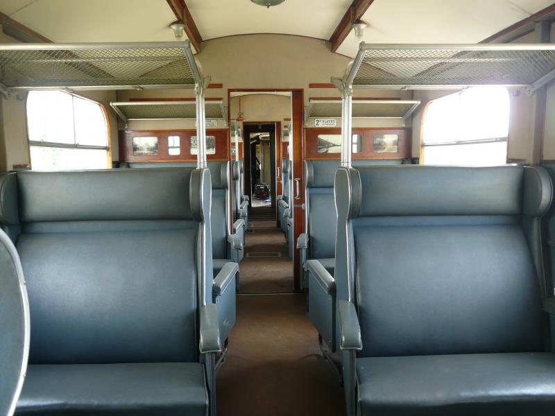

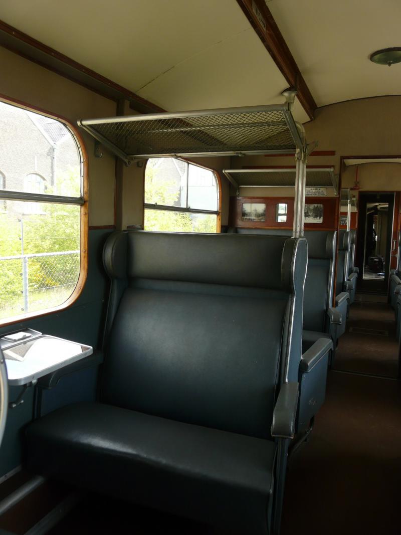

Deze  8)
Groeten Arjen
Karst Drenth
  • Berichten: 10508
    • Plan U op Sleutelspoor
Re: BNLS Baanbreker - Mat '34 Diesel 3 van MK modelbouwstudio's
« Reactie #456 Gepost op: 06 November 2013, 08:26:29 »
Ah !
Goed 'gegokt'  ;D ;D 8)
En met het bekende donker grijs-groene leerdoek :)
Thnx Arjen (y) (y)

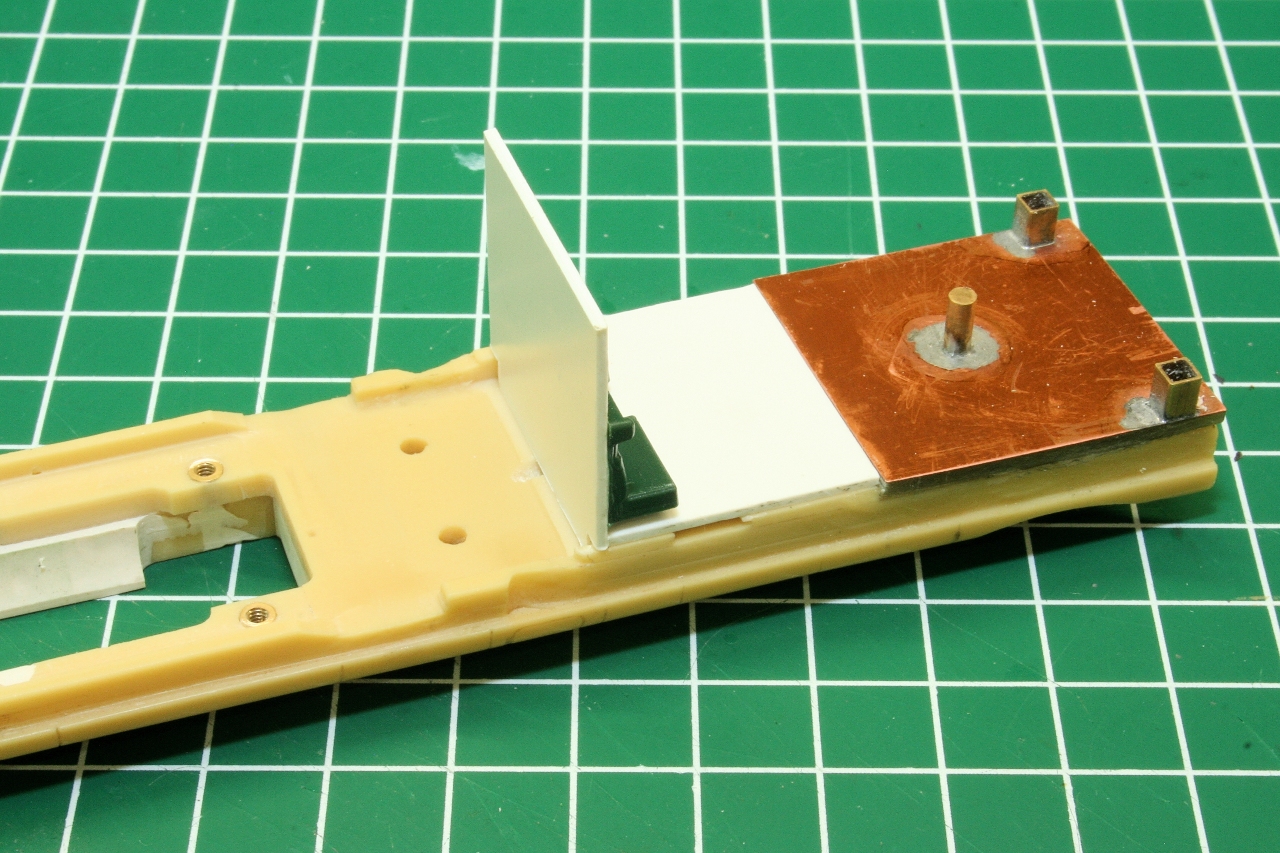

Inmiddels alle messing bakken M2 moertjes op de bevestigingslippen gesoldeerd, het originele idee was een parker die door een sleufgat zichzelf dan draad zou moeten tappen...  ::) ::)
Daarna van een messingschroefje de kop afgeknipt en aan het stuk overgebleven draadeind een scherpe punt gedraaid. Deze draai ik dan om de beurt in de moertjes en maak dan een putje in de bakbodem. Vervolgens van boven in de kolomboor gaatjes door de bodem jassen ;) (y)
Foto's later op de avond ;)

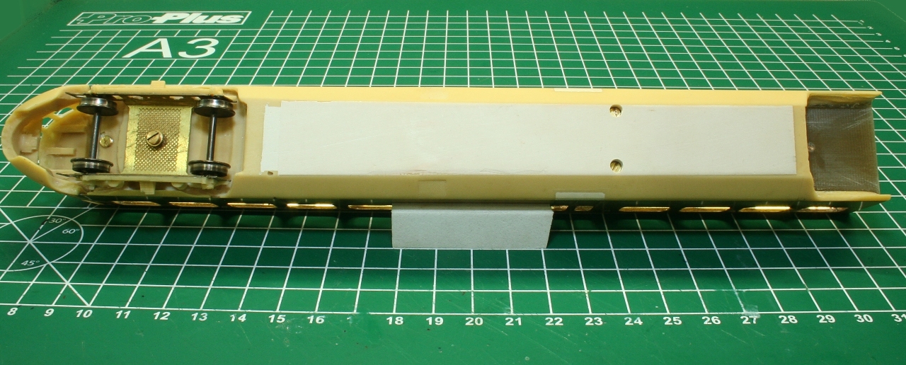

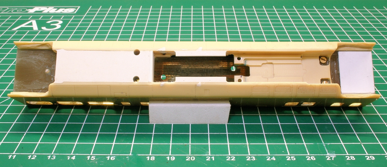

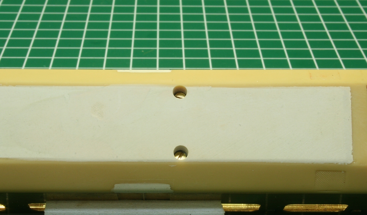

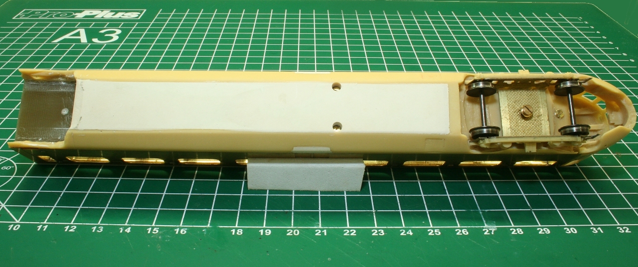

Zo... gaatjes geboord...
... de Bk. De rechtse schroeven zitten mooi richting achterkant bak. Daardoor klemt de bak mooi op de bodem.
... de internals van de mBD. Boven, in de bak aan de lipjes de opgesoldeerde moertjes. Diezelfde lipjes eindigen 0.5 mm te hoog t.o.v. de bodem, dus een plaatje styreen voor het opvullen. Doe je dit niet, trekken de wanden van de bak krom :'( Schroefjes zijn allemaal M2 messing. De linkse hebben een iets afgedraaid kopje. Waarom ? zien we bij de laatste foto ;)
... en de bak op de bodem geschroefd.
... de ABk. Je ziet dat de schroeven eigenlijk veel te ver naar rechts ( richting kop ) zitten... Daardoor drukt de achterkant van de bak niet lekker aan. Temeer, daar de bodem ook nog eens hol stond. Dus met de Fohn het midden van de bodem warmgestookt en bol gebogen. Daarna klemt het wel mooi ;) :P
... de verzonken schroefjes. Waarom afgedraaid ?? kun je hier zien. De schroefjes hebben een kop van ca. 4mm. Dan zou het gat dus minimaal 4.1mm moeten zijn en door de zijkant van de schorten gaan. Nu was een 3.5mm gat genoeg en blijven de gaten netjes binnen de schorten (y)
Verder nog de deuropeningen dichtgeplamuurd. Daar moet nog wel aan gefreesd worden ivm de instaptredes.
Grtzz,
Karst
« Laatst bewerkt op: 07 November 2013, 01:21:11 door Karst Drenth »
