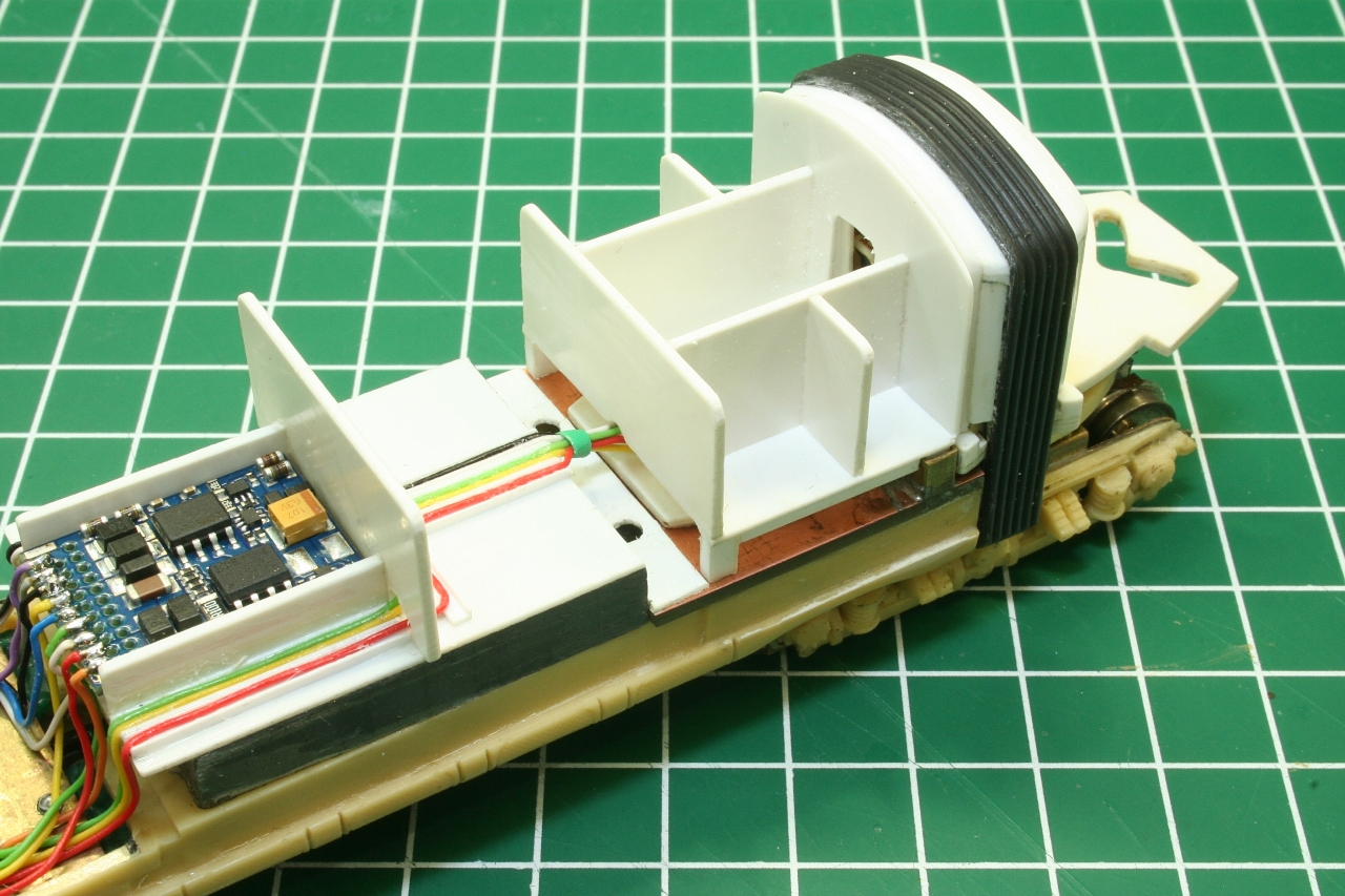

Karst, dit soort oplossingen zijn in z’n eenvoud enorm geniaal.
Ben stil van bewondering…  (y) (y) (y)

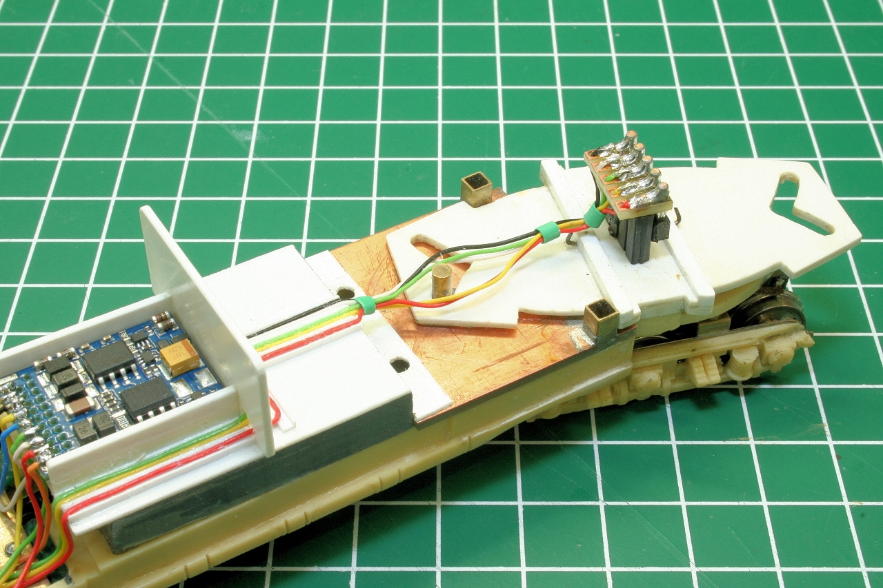

... Van de laatste solderingen  ;D ;D 8)  Zo wordt het dus Peter. in het middenblokje zit een stekertje dat...
Ik had al een idee dat het zo zou worden, maar een plaatje zegt inderdaad meer dan woorden. Het bovenste 5-strips-plaatje is, neem ik aan, demontabel en zit vast aan een draadboom, de andere via de losse stekkerverbinding en het geheel prik je dan op de twee pennetjes die in het draaistel gemonteerd zitten?
Simpel en mooi demontabel. Je moet er alleen maar opkomen.
Het is al vaker gezegd: maar je bent een inspiratiebron voor velen.
Peter

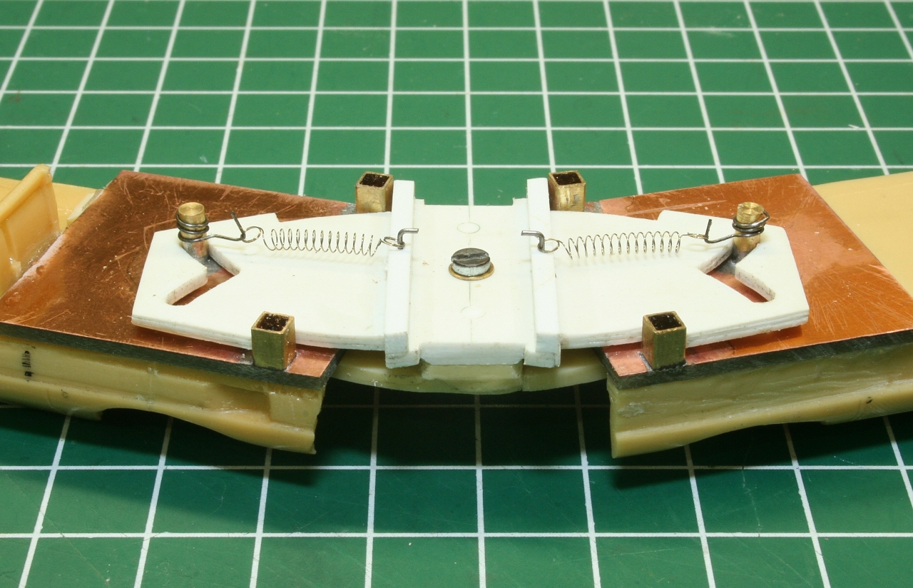

Karst,
Levert de positie van de draden tov de veer geen risico tot het kapot schuren van de draden op? Zeker omdat je het ook afdekt en daarmee de draden mogelijkerwijs tegen de veer aandrukt.

@erwin
Je bedoelt 'Wire-Chafing' ? Zou kunnen, maar zou je even na moeten vragen bij MiniWorld ( vh RailZ ). Dit is dezelfde constructie als bij Plan U en met dezelfde veertjes en zelfde draadjes. Ik denk dat het meevalt ;)

@erwin
Volgens mij heeft die plan U nog nooit stil gestaan vanwege de draadjes die langs de veren schuren. Maar het is alweer een half jaartje geleden dat ik de plan U in handen gehad heb. Fred kan daar meer over zeggen.

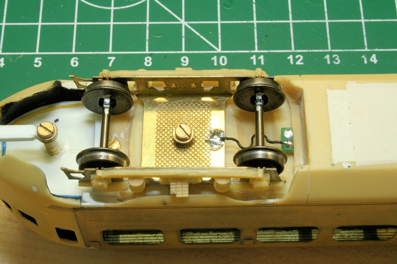

... de laatste soldering ;) ( was de vorige post ook al ;) ) Wilde eerst complete stroomafname maken op de kop-draaistellen. Maar die lopen zo mooi licht in de puntlagering EN de afname van de mBD is zo goed, dat het eigenlijk niet nodig is. Dus maar 1 pool aangesloten en wel direct aan het draaistel, dat door de ongeisoleerde wielen via de assen van stroom wordt voorzien. Hierdoor is de afname aan elk van de koppen van de andere rail. Om toch een goede detectie te krijgen, 15K weerstandjes tussen as en geisoleerde wiel geplakt. Het stel meldt nu dus gewoon op de eerste as ;)
Een filmpje van het lichtorgel ;)  8)
... Zowel de binnenverlichting kan gedimd worden ( F1 en F2 ) als de seinen. De binnenverlichting kan ook vast ( onafhankelijk van de dimmer ) met F4 ingesteld worden op nog weer een andere intensiteit.
