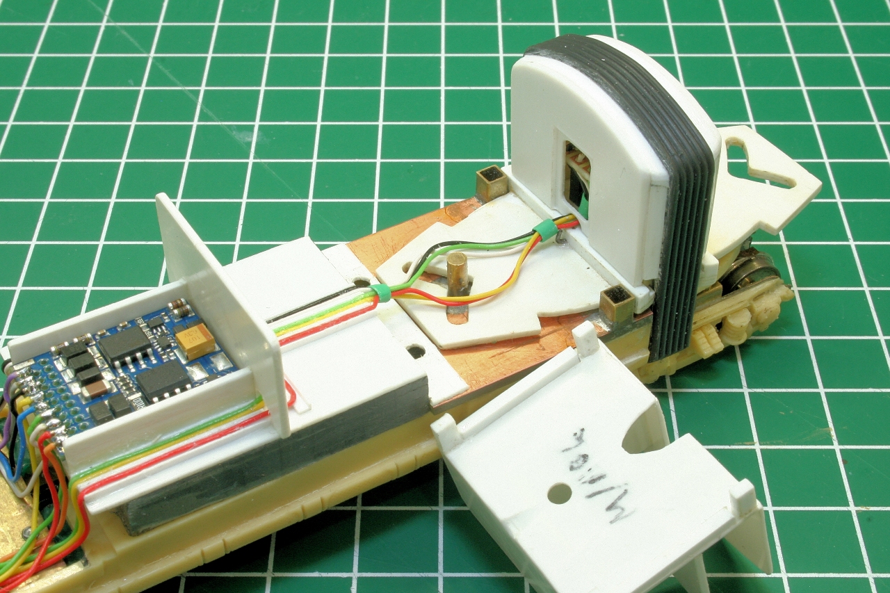

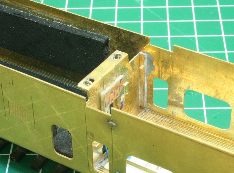

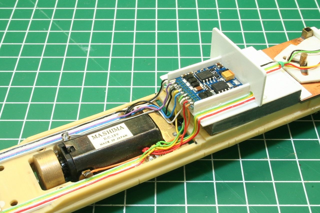

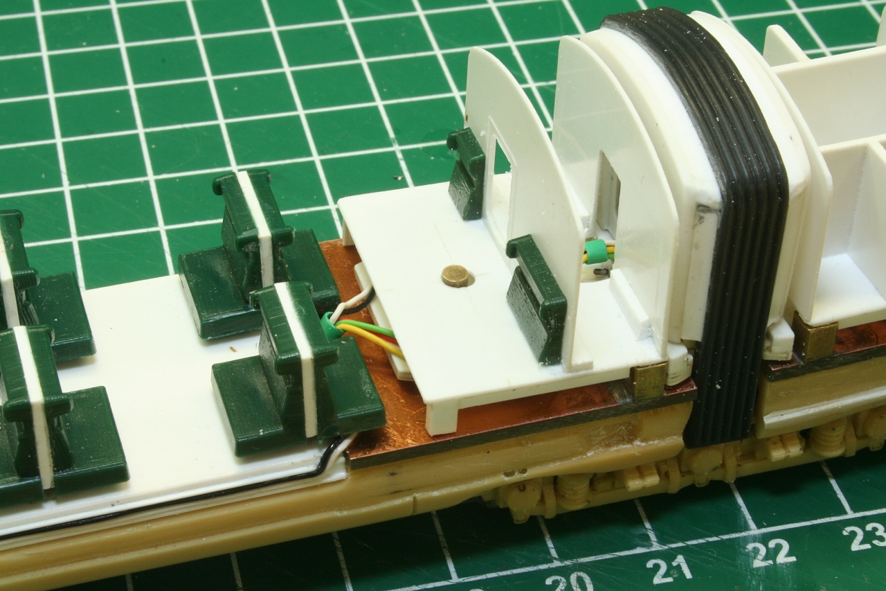

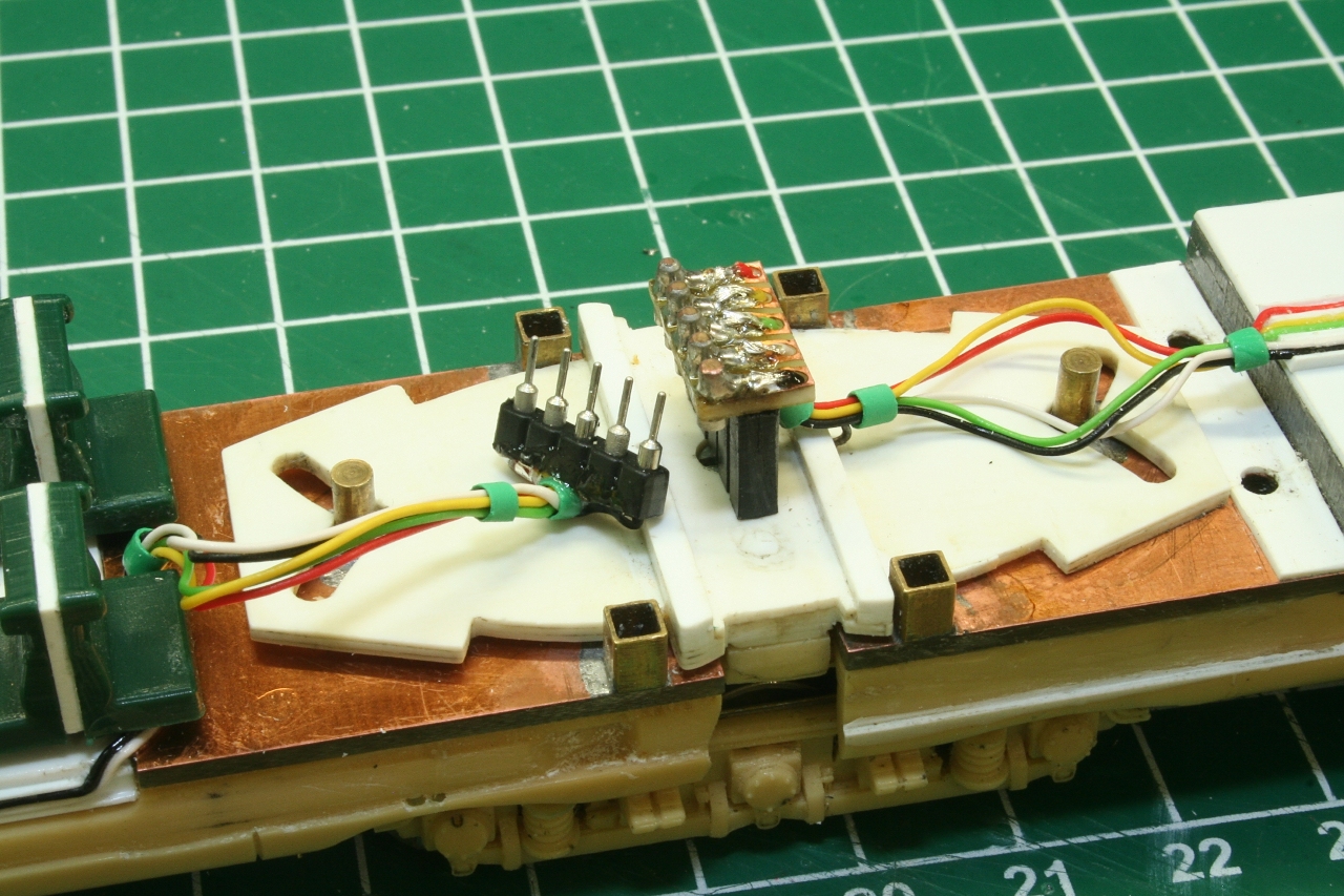

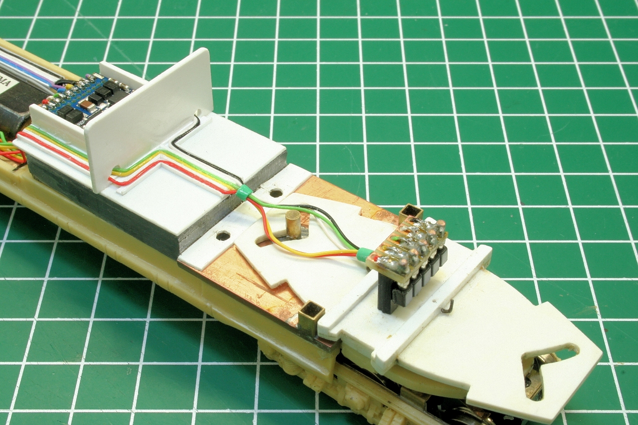

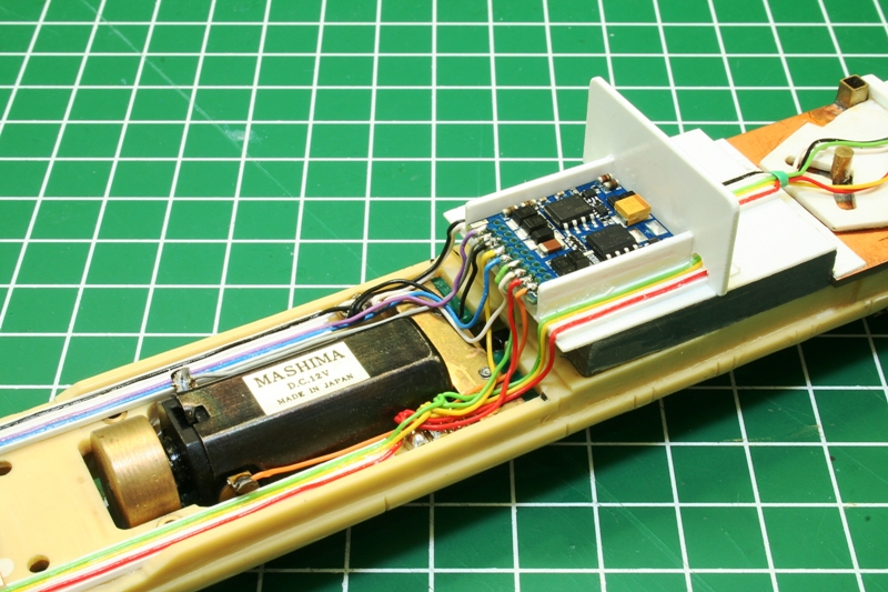

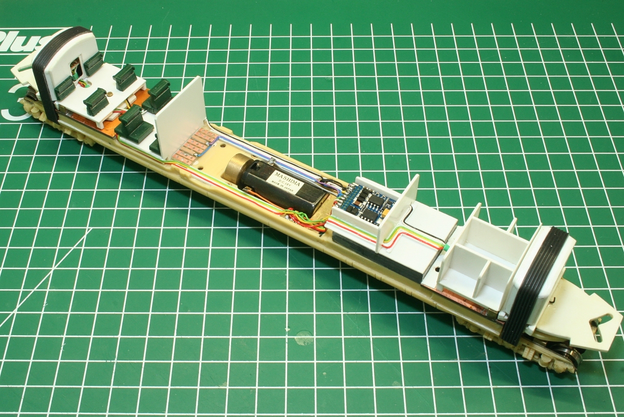

En ja, vandaag weer lekker vlijtig geweest ( gisteren ook, maar dat was de ABk en die is ( bijna ) hetzelfde als de Bk ). Nu dus de mBD... zit verreweg de meeste 'kabels' in ;)
... Overzicht van de werkzaamheden :) En... omdat jullie het vast wel waarderen, 'enkele' detailfoto's van de dradentrekkerij :P ...
... eerst de machinekamer. Veel functies, betekent veel draadjes... en weinig ruimte, dus...

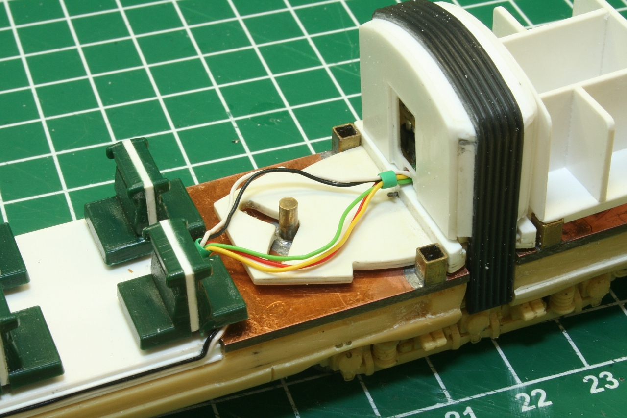

... nette gootjes en stukjes print, waarop e.e.a. vastgezet wordt. De binnenverlichting van de mBD wordt via AUX2 gestuurd en de 'onboard' plus ( blauw )
... wat 'gootwerk' en de verbinding naar de stekker op het draaistel...
... in de rechtuit stand zit er een klein lusje in de draadjes, om...
... de beweging van het draaistel op te vangen in een boog.

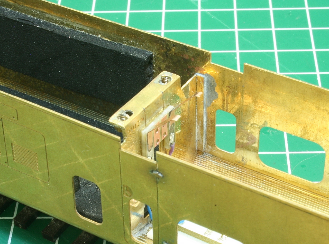

... het inkepingkje in de vouwblag zat er al in... in het plateautje ( onder ) nog niet. ;)
... past er mooi op zo  8)
... en dit is wat je nog ziet als het stel door een bocht rijdt ;)
... de Bk-kant is iets minder spectaculair...
... maar daar ook een net inkepingkje en het plateautje past er weer mooi op ;)
Zo... rest nog de binnenverlichting en het aansluiten van de stekkers van de ABk en Bk... dan istie technisch af en kunnen we hem spuitklaar gaan maken :P 8) ;D

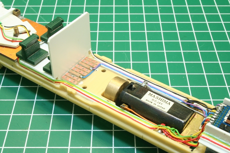

De printplaatjes aan beide zijden van de motor zijn een soort verdeelplaatjes, neem ik aan? Hierop sluit je de decoderdraden aan en verbindt ze verder door de rijtuigen in?
Heel slim is ook het „contact” printverdeelplaatje, hoef je alleen nog maar de kap te plaatsen en heb je geen last van losse draden of stekkertjes.
Ben nog wel benieuwd naar de mechanische doorverbinding van de beide kopstellen naar dit middenstel. Maar gezien de stekkertjes zal dit ook wel weer een vernuftig iets worden.

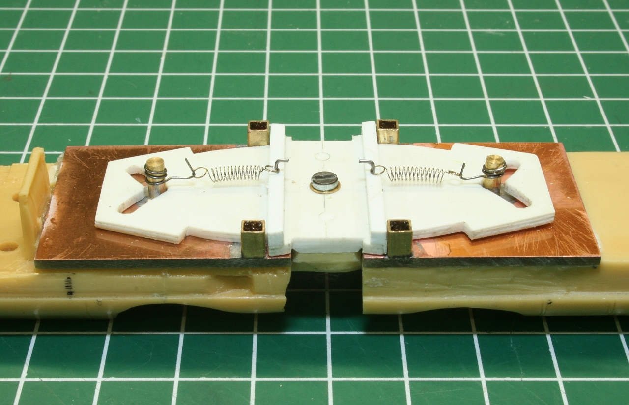

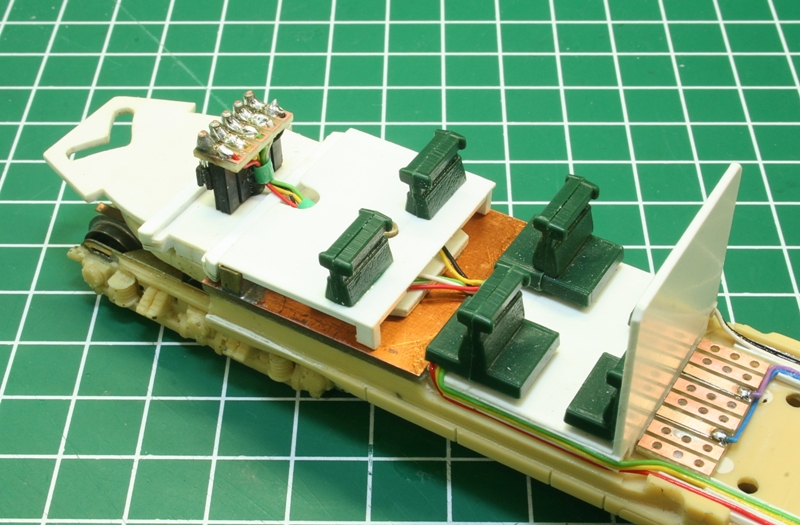

Mechanisch ziet het er zo uit:
... aan de bovenzijde nog twee haakjes voor de veertjes gemaakt en een veertje gedraaid dat over de geleidingspin klemt om daar de PIKO HK veertjes aan te hangen, zodat de boel mooi strak getrokken wordt in de rechtuitstand.
... de maximale uitslag
En ja, die stukjes print zijn er alleen om de draden per kleur te 'verzamelen' ;)

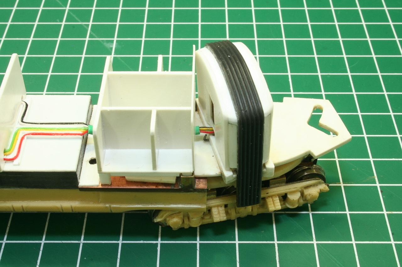

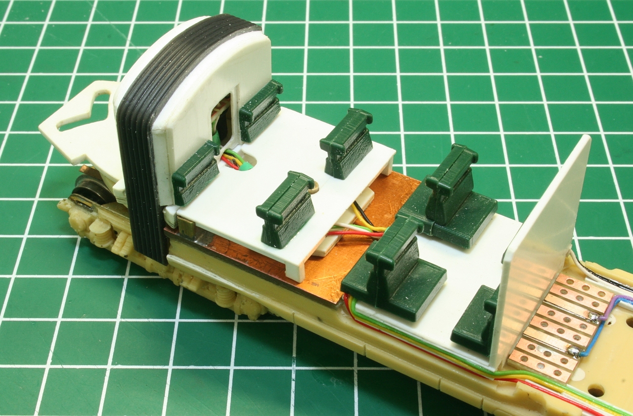

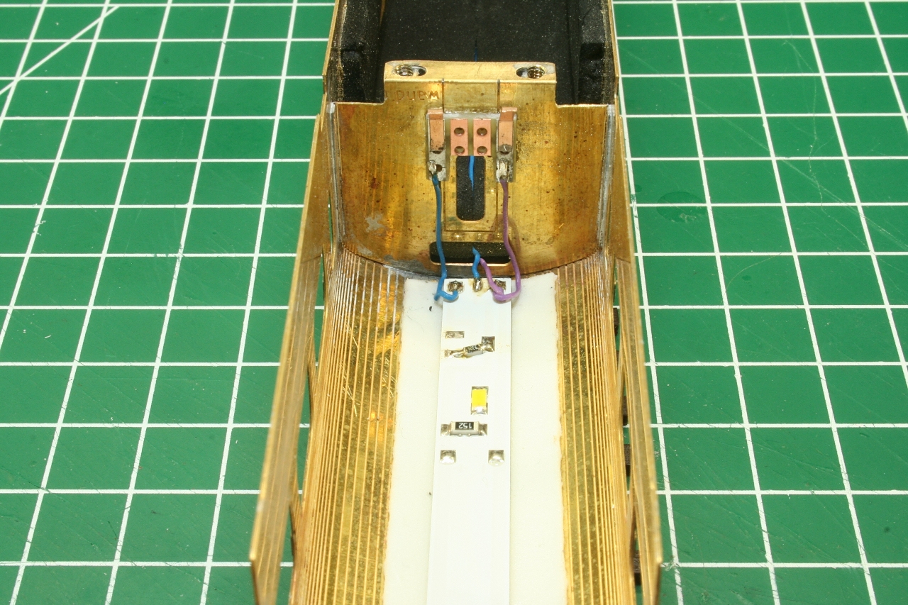

Zal ik dan de laatste technische plaatjes van de mBD dan ook maar posten ;)

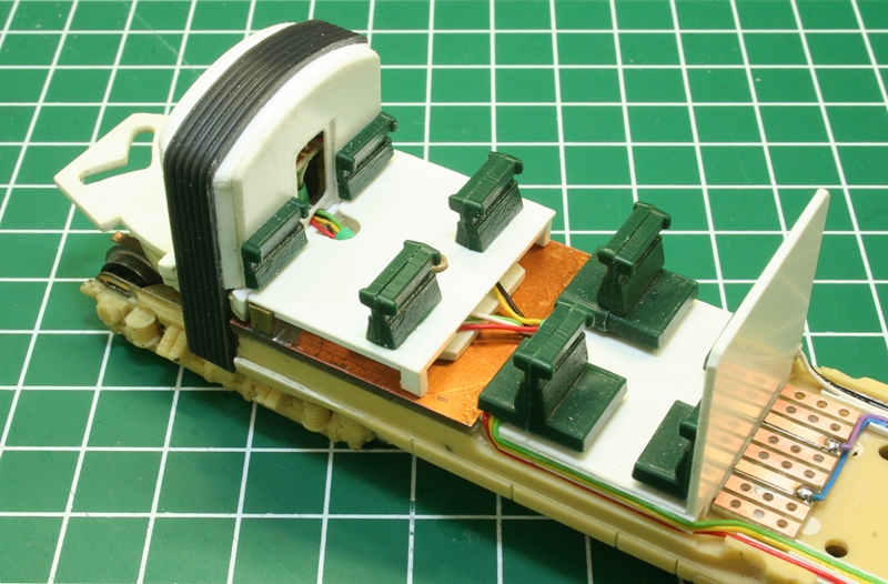

... weer wat LED stripjes in stukken gezaagd. Hier is ook beter te zien hoe dat printje met de contacten werkt/opgebouwd is.
... detailtje uit andere hoek.
... en wat straaalt dat witte styreen he ;) Wordt vast beter als het interieur een kleurtje heeft :)

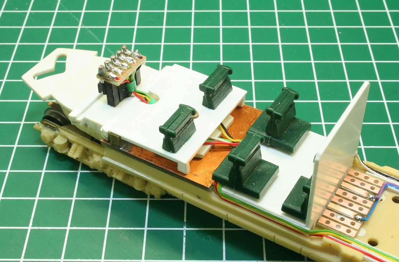

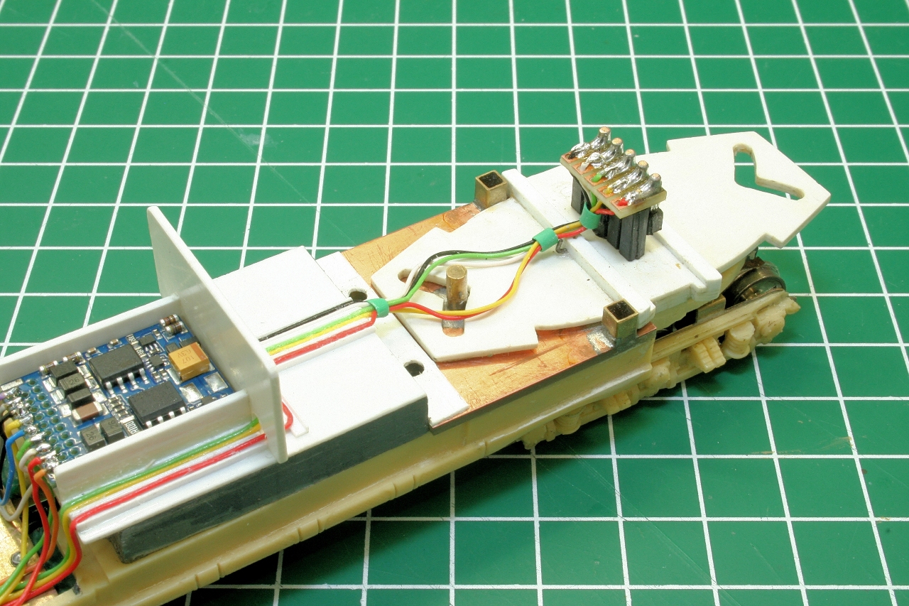

Foto's !!!
... Van de laatste solderingen  ;D ;D 8)  Zo wordt het dus Peter. in het middenblokje zit een stekertje dat...
...van onderen in een rij busjes geprikt wordt. Uitsparing in de vouwbalg ook weer goed te zien.
... en zo is van al dat fraais niks meer te zien :P ;)

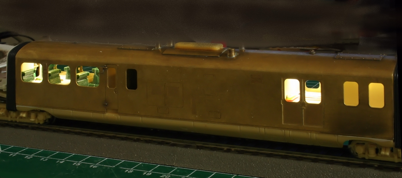

En ... de verlichting werkt ;) Zal morgen-middag een filmpje proberen te schieten :D
