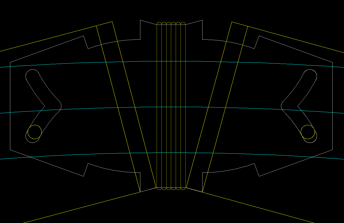

Zo... de eerste ontwerpstudie...
Het witte deel wordt vast op de jacobsdraaistellen gezet. Het heeft steun-/draainokken om de bakken om te laten scharnieren en een sleuf om de trekkrachten op te vangen. Je ziet de bakken onder een hoek van 30'. De blauwe lijnen zijn een boog van 422mm.
In het midden in donker geel is de vouwbalg te zien. evt. kunnen daar nog zijflappen aan, om het gat enigzins te camoufleren.
Het rondje in geel in de sleuven is een draaitap die aan de bak vast zit.
Het is nog niet klaar, een aantal dingen of bevallen me niet, of passen niet in de bakken zoals ik het graag zou willen... ;)
Dus: wordt vervolgd.
Grtzz,
Karst

Is er niet een passende rubbervouwbalg die enigszins vergelijkbaar is? zoiets oid? of zoiets en dan zwart spuiten. Kans is wel klein dat de maten precies kloppen, maar misschien dat de hoogte nog enigzins aan te passen is.
Karst Drenth
  • Berichten: 10508
    • Plan U op Sleutelspoor
Re: BNLS Baanbreker - Mat '34 Diesel 3 van MK modelbouwstudio's
« Reactie #113 Gepost op: 05 April 2012, 16:36:32 »
De vouwbalg is niet echt het probleem ;) Het is de, huidige, eenzijdige oplegging van de kopbakken star op de motorbak. Daardoor komt e.e.a te wijd boven de draaistellen uit en zijn die niet meer binnen de schorten te houden waardoor de minimum boogstraal ergens in de buurt van de 60cm komt te liggen.
Grtzz,
Karst

Thnx Stig,
Dit treinstel volge een totaal aandere aanpak :) De oplegging is hier centraal geregeld. Ik zie geen koppelmechanisme.
De vouwbalg lijkt me hier wat meer ruimte te hebben in de bakken, waardoor de bakken naar elkaar toe mogen scharnieren binnen in de boog.
Die ruimte is er bij de DE-III helaas niet, temeer, daar de balgen zo goed als in lijn met de buitenwand liggen.
Desalniettemin, bedankt voor de foto's, het geeft inzicht hoe anderen het opgelost hebben. Zelf heb ik hier een set Rivarossi DR-Doppelstockers met 3-assige Jacobsstellen. De constructie die daar gevolgd is, is fraai, simpel, maar laat ook de bakken naar binnen scharnieren... :(
Origineel zouden er aan de vouwbalgen 'opleglepels' moeten zitten. echter zitten die er bij mijn niet aan. Dus op dit moment is er geen sprake van opleggen :) :P Dus aangezien ik toch wat moet verzinnen, gelijk de hele boel maar fundamenteel aangepakt. Probleem in deze is het aangedreven draaistel. De motor zit daar danig in de weg om een nette constructie mogelijk te maken. Doel is om de koppelingen zo laag mogelijk in de bakken te laten aangrijpen. En... om bij benadering een originele oplegging op de draaistellen te krijgen. Dat weer betekent, dat zowel motorbak als kopbakken zelf op de draaistelconstructie moeten gaan rusten en niet op elkaar.
Grtzz,
Karst
