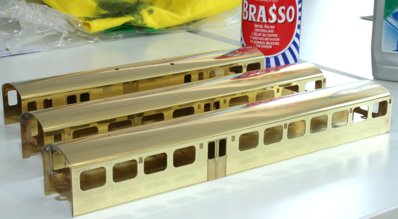

Mooie regenachtige dag... tijd om...
... de daken te schuren. Was er eerst wel sceptisch over... Messing schuren ??? Afijn. gewoon begonnen :) Bakken afgeplakt, dan met 400 Waterproof ( in tegenstelling tot de aanbevolen 220 !! 400 is grof genoeg ! ) de 'ribbels' te lijf met een schuurklosje met daarom het waterproof. Reeds na enkele minuten verdwijnen ze als messing voor het schuurpapier ;)  :P Resultaat is wel allemaal krasjes, dus...
... volgende slag met Korrel 1000. Ik ben geen fan van spuitplamuur etc. dus werk ik liever het uitgangs materiaal goed af ;) Na de 1000-beurt, gepoetst met CIF, daarna Muscle Stahlfix en tenslotte met good old Brasso.
Het resultaat mag er zijn: Na een krappe 3 uur schuren en poetsen, snaarstrakke bakken  8) (y) (y)
De scepsis is dus volkomen verdwenen. Dit was echt een makkelijk werkje met een groot resultaat. Van de vouwlijntjes is niets meer te zien. Een mooie basis voor knappe daken later.
Nu verder met de koppen... ;)
Grtzz,
Karst

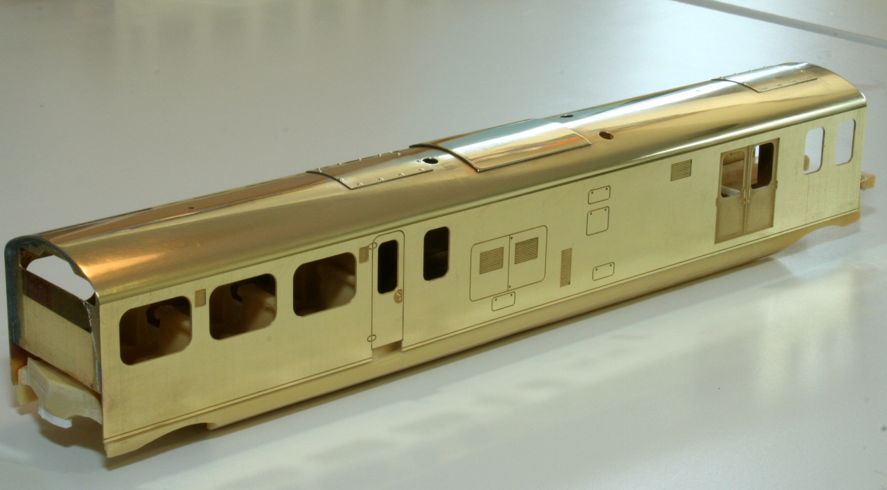

 ;D ;D Jajaja... en ik een tijdje terug maar beweren, dat bling bling niets wat voor mij ::) :P Maar... gelukkig mag hier nog verf overheen ;)
Anyway...
... dakluiken mag je volgens Maykel lijmen... nou ja zeg... met soldeerverf en het brandertje... lukt prima :)
En weer poetsen natuurlijk, want het grote dakluik moest natuurlijk ook van z'n vouwlijntjes ontdaan worden ;)
Grtzz,
Karst
