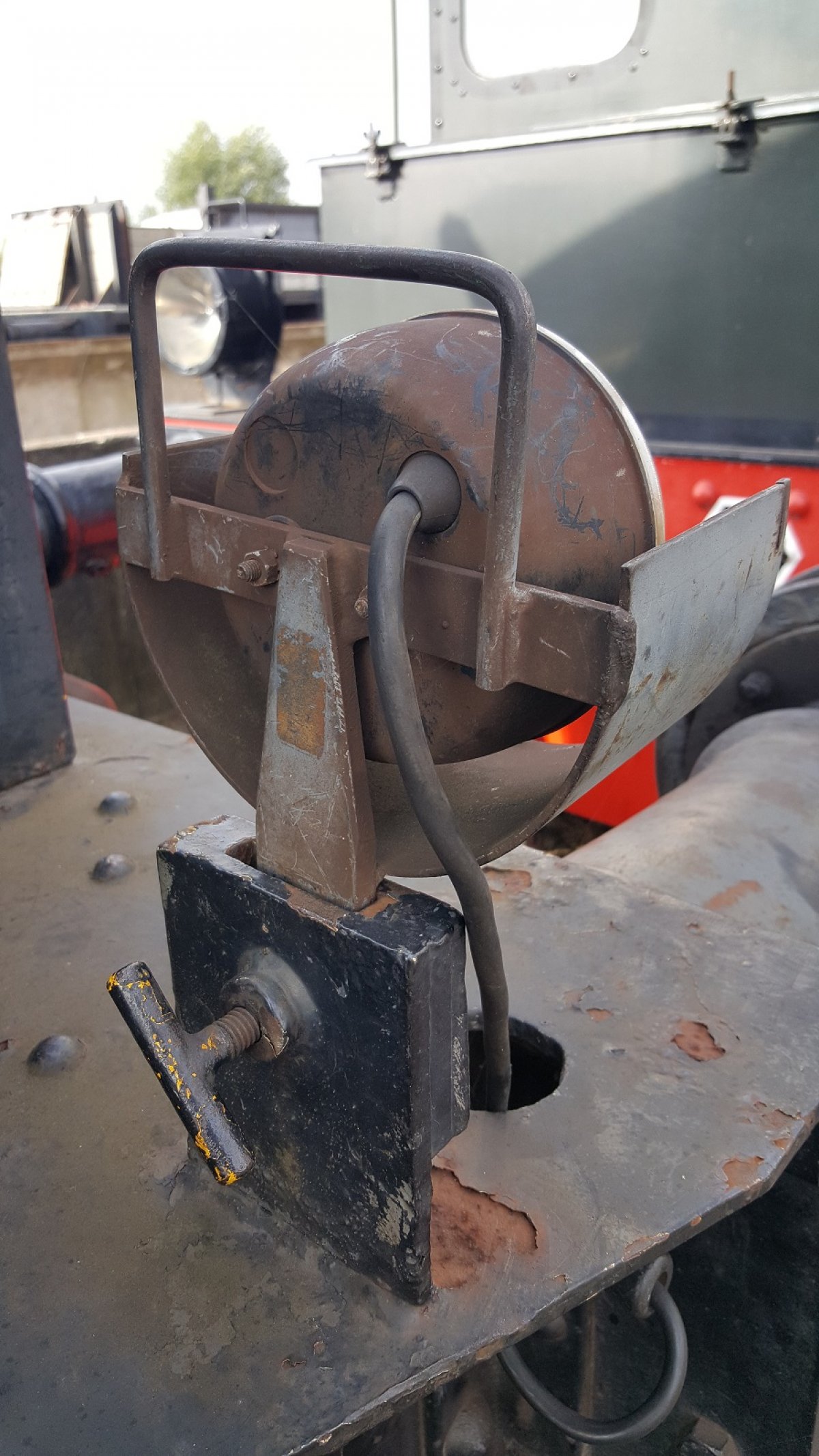

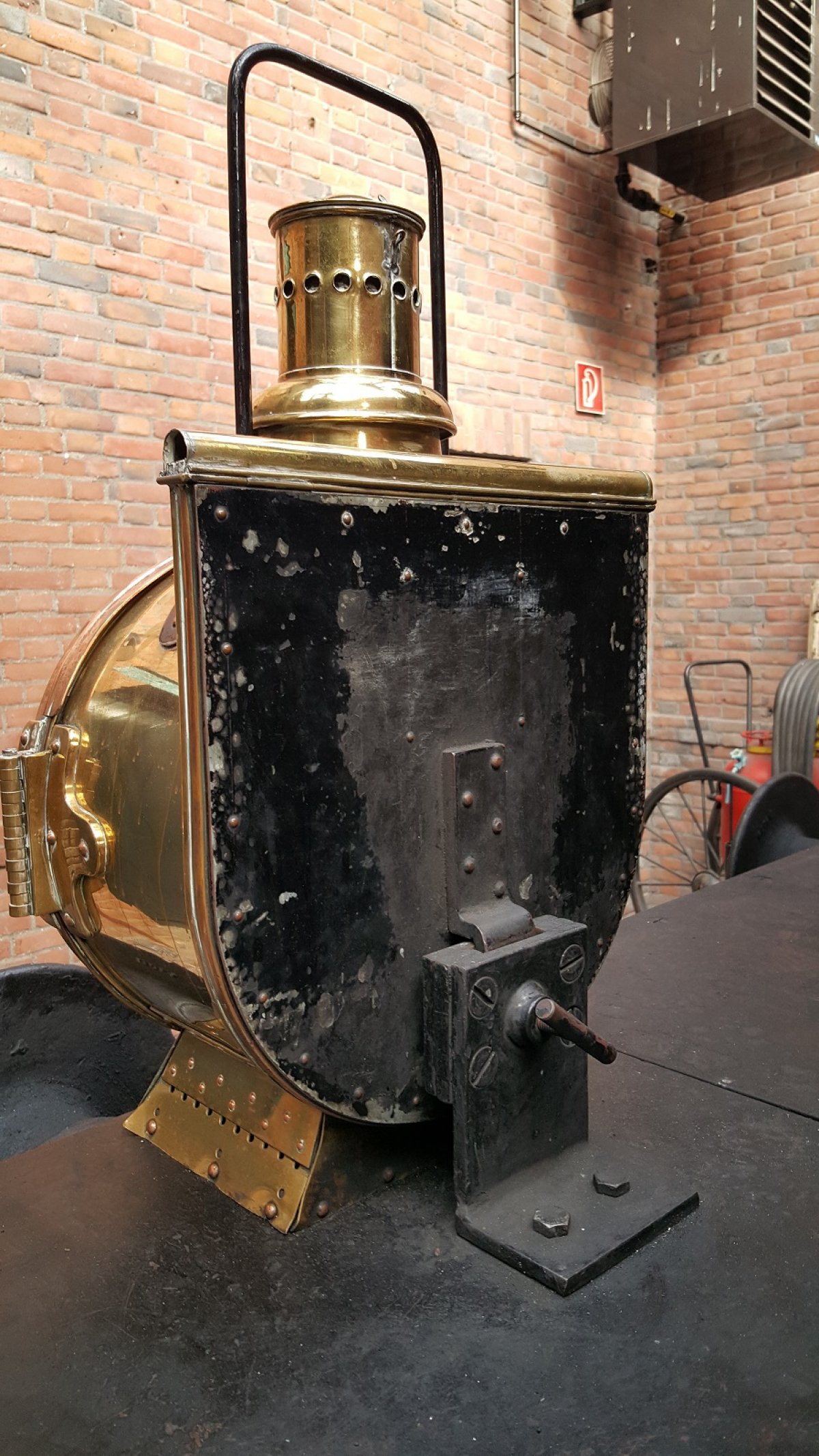

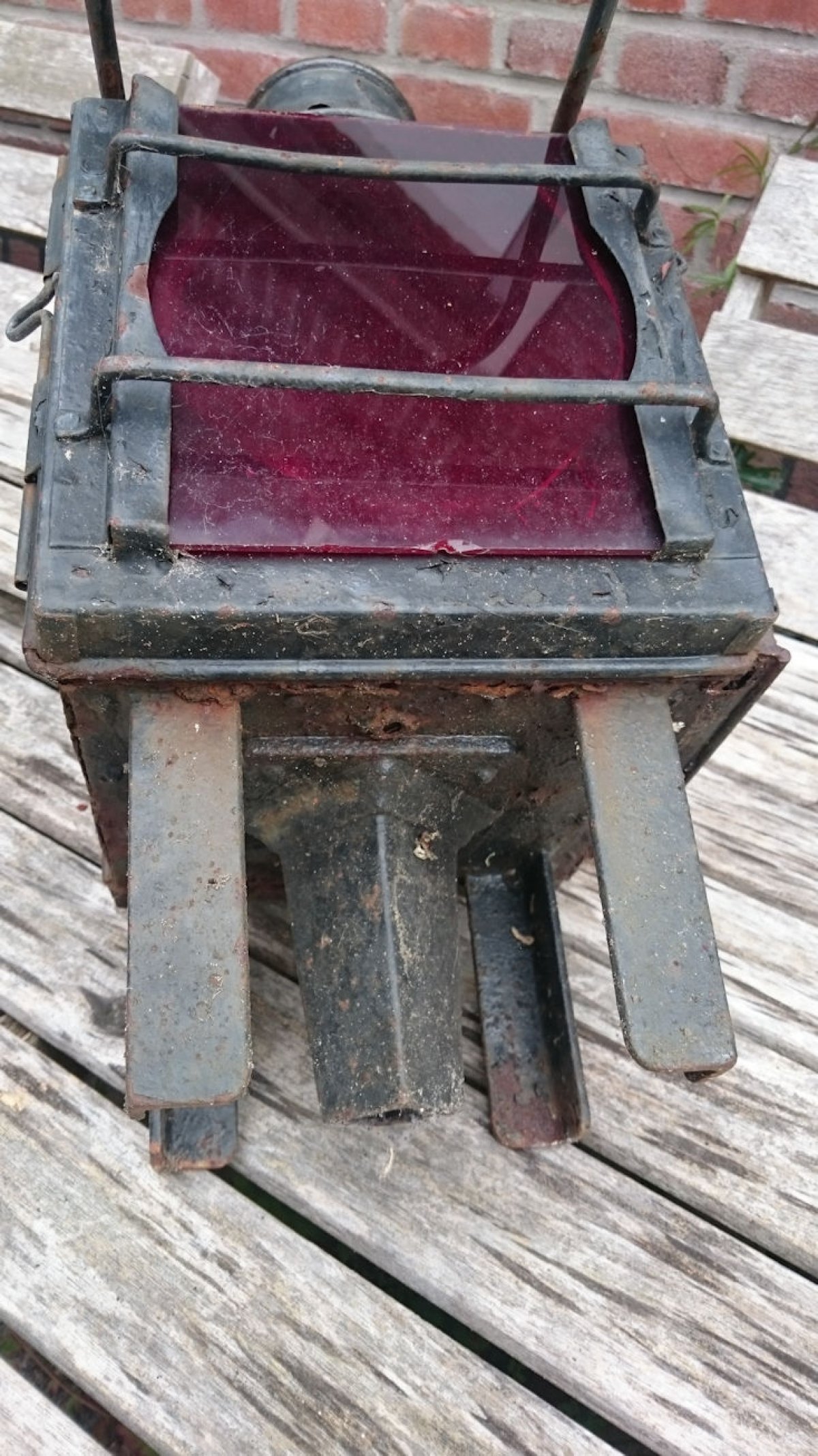

Bij mijn weten hadden de lantaarns een beugel achter die je over de op de lok zittende lip schoof.
Ivo tB
  • Berichten: 5583
Re: BNLS-Werkspoor - NS Sik van Werps Modelbouw
« Reactie #138 Gepost op: 02 September 2016, 00:13:25 »
Dan zou het toch dubbel moeten zijn. Ter illustratie een paar foto's van de lip en de beugel:
Lip en beugel van de elektrische lantaarn
Lip en beugel van de olielantaarn
Lip vrijstaand.

Reinier Z.
  • Berichten: 3353
« Reactie #141 Gepost op: 02 September 2016, 10:28:05 »
Dat laatste is uiteraard geen sik, maar het principe is hetzelfde.
Reinier

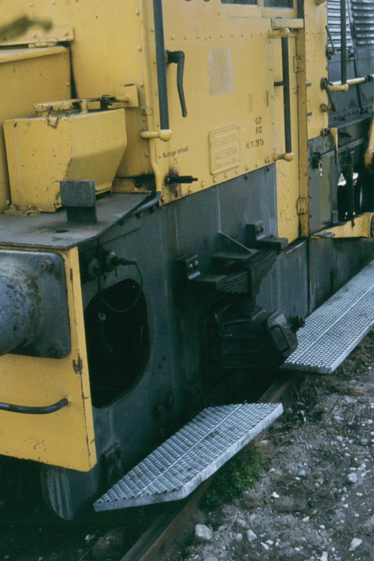

Sluitseinen zijn relatief eenvoudig. Wel een mooi plaatje die ook duidelijk de bevestiging van het rode glas laat zien.  Maar die laat ik weg voor deze Sik rondom 1959. Op het middenstuk na is een modelsluitsein al voorzien van de 4 uitsteeksels en het geheel past over het algemeen vrij eenvoudig over het sluitseinijzer.
Wel nog een andere vraag. Ik zie nu op de foto van Hans nog een zwart pijpje zitten onder de bedieningshendel voor de achterste zandstrooier, waarboven staat Nuttige Inhoud. Daar zit aan beide kanten in mijn model ook een gaatje geëtst, maar ik weet niet wat erin moet en wat het is. Een stukje messing draad is in model al gauw voldoende, maar wat is het? Ik heb ook wel eens dopjes gezien ipv van een soort pijpje of afsluiter.

Reinier Z.
  • Berichten: 3353
« Reactie #147 Gepost op: 02 September 2016, 11:17:53 »
Dat is de vulopening voor de dieselolie. Binnen in de sik zit tegen de achterwand een zwengel waarmee de diesel met handkracht naar binnen wordt gezogen en naar de tank wordt gepompt.

Ivo tB
  • Berichten: 5583
« Reactie #148 Gepost op: 02 September 2016, 11:42:54 »
Deze foto onthult ook nog een ander leuk detail: onder de voetplaat zit dus een afsluitbare stekkerdoos voor de aansluiting van elektrische lantaarns. Op 2 plaatsen wordt dat bij mij gewoon 2 lakdraadjes met een stukje krimpkous, maar op de andere 2 moet er dus eigenlijk een stekkerdoos zitten met een afsluitdop met ketting  ;)

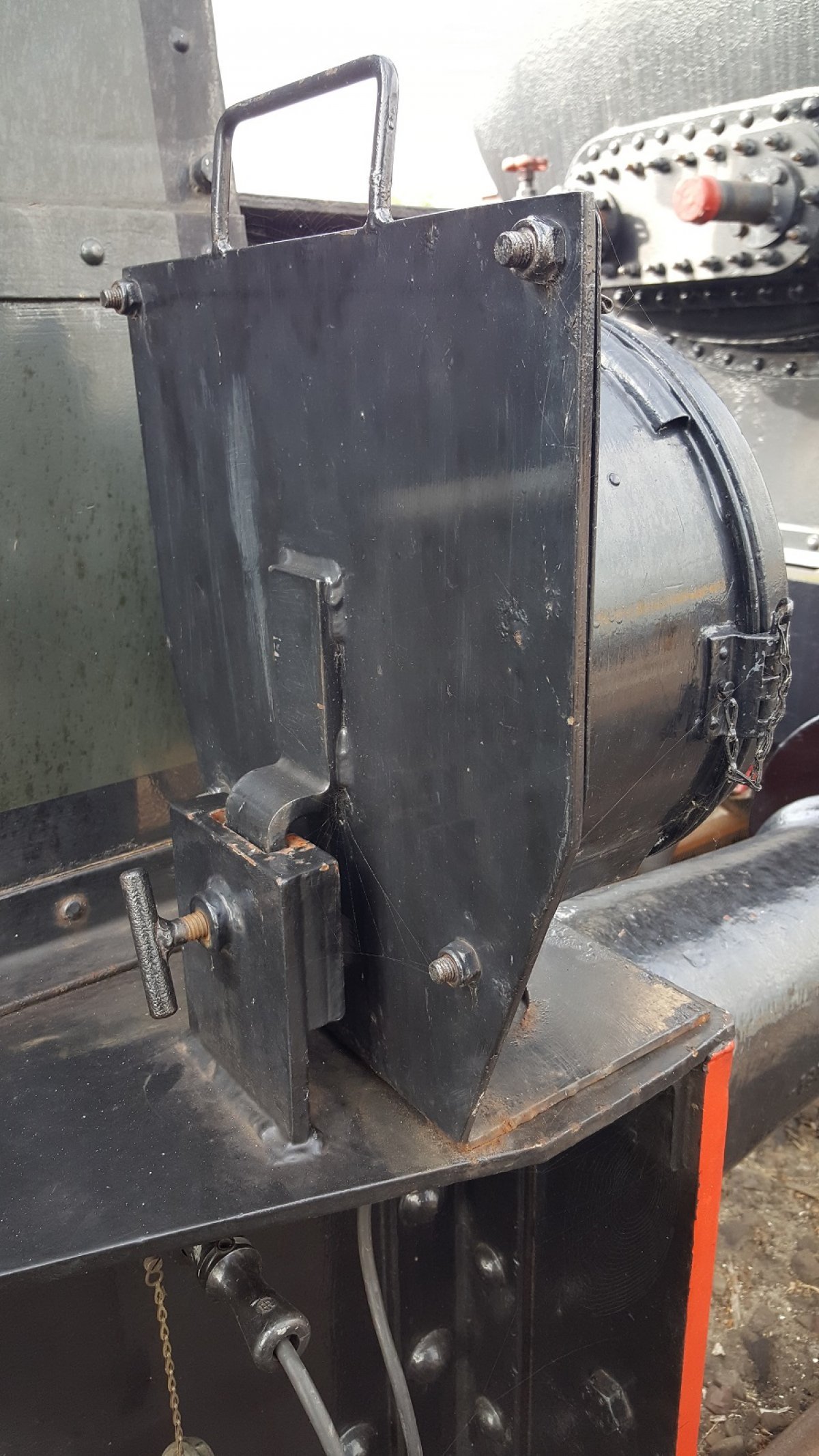

De lantaarns staan erop. Het is wel niet helemaal geworden zoals ik wilde, maar het zit wat mij betreft voldoende.
Twee olie en één elektrische lantaarn op het front:
En één olie en één elektrische lantaarn achterop.
Ik heb de bevestigings punten op de voetplaat laten staan en de bevestigingslip aan de achterkant van de lantaans onderop los gemaakt. Die heb ik vervolgens om de lip gebogen en zo gesoldeerd:
Iets anders leek me niet te doen.
Het is bijna zover dat het geheel in de soda gaat als voorbereiding voor de spuiterij.
Ivo
