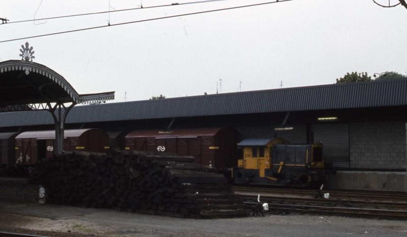

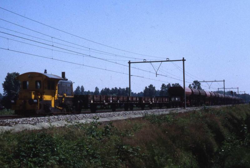

Twee keer de 230. Boven in opzending in een goederentrein bij Boxtel op 090782 en onder bij de VGL loods in Den Bosch op 210582.
Groet, Frank
