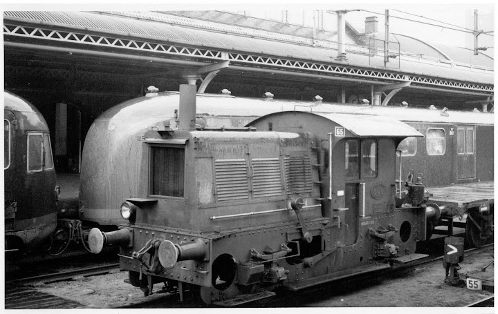

@Ivo tB ik heb een dia van sik 230 in mijn privebezit toen deze nog niet de huif van ut oerske (sik 302) had.
Deze 230 is alleen wel in huisstijl kleur geel/grijs gefotografeerd te Tilburg GE met toen nog zijn orginele beschadigde motorhuif. (waarschijnlijk botsschade)
Kunt u daar iets mee?
Mvg jamie diks
P.s zoekwerk op internet leverde het volgende op.
Maar let op sik 230 te Onnen heeft de motorhuif dus van de sik 302 genaamd ut oerske.
Sterker nog,hij mist ook zijn uitlaatpijp op de motorhuif.
https://www.flickr.com/photos/jordytreinen/5041803382/lightbox/

Ivo tB
  • Berichten: 5583
Re: BNLS-Werkspoor - NS Sik van Werps Modelbouw
« Reactie #39 Gepost op: 22 July 2014, 01:00:00 »
Jamie,
Zeker ben ik geïnteresseerd in de foto. Per PB en ik zal deze niet publiceren. Op de bijgaande link zie ik dus de huif van de 302? Die heeft de nieuwe deuren, maar alleen de lage handrail. Zo was de 230 dus oorspronkelijk niet.

Jamie
  • Berichten: 1445
« Reactie #40 Gepost op: 22 July 2014, 01:09:56 »
@Ivo tB klopt helemaal.
De huif die je op de bijgevoegde linkjes ziet zijn van sik 302.
https://www.flickr.com/photos/siccodierdorp/11192884275/
https://www.flickr.com/photos/bevadi/5498292512/
http://flickriver.com/photos/siccodierdorp/11192884275/
Ik zal morgenochtend de dia voor je opzoeken.
Dan heb je het antwoord op je vraag wat betrefd de handrailing.
Heb alleen geen diascanner,mmmm
Probeer hem te projecteren,en dan te fotograferen.
Mvg jamie diks
Jamie
  • Berichten: 1445
« Reactie #41 Gepost op: 22 July 2014, 09:19:37 »
@Ivo tB goedemorgen zoals beloofd hier het antwoord op je vraag.
Locomotor 230 had op 12-12-1997 nog deze motorhuif met schade.
Je ziet duidelijk dat de handrailing hier ook nog verticaal is aangebracht integenstelling tot de huif van sik 302 (genaamd ut oerske)
De lok 230 heeft hier zijn zandkisten en een telerailantenne op het dak.
Ook staat het loknummer 230 hier op de huif itt de huif van sik 302
Wel leuk is op te merken dat het loknummer dezelfde cijfers betrefd,alleen in een andere volgorde ;D
Opname is gemaakt te Tilburg GE op 12-12-1997 (fotograaf jamie diks)
P.s Sorry voor de slechte fotokwaliteit,deze opname heb ik met de telefoon gemaakt van een dia.
Maar dan heeft u alvast iets.
Mvg jamie diks
« Laatst bewerkt op: 22 July 2014, 09:50:29 door Jamie »
Jamie
  • Berichten: 1445
« Reactie #42 Gepost op: 22 July 2014, 09:27:42 »
Jamie,
Ivo
Foto mag van mij best hier geplaatst worden,mits mijn naam erbij staat.
Ik ga proberen deze dia vanmiddag nog door de diascanner bij een vriend te scannen en zal dan  nogmaals de opname plaatsen op dit draadje.
Antwoord op je andere vraag heb ik nu dus ook, nee alleen de lage handrail op de motorhuif klopt dus niet.
Er moet dus ook een verticale handrail op de motorhuif ;-)
De motorhuif handgrepen verschillen per lok en per nummer,daar zit geen logica in.
Waarschijnlijk zijn er door de jaren heen motorhuiven verwisseld,maar dat kan ik niet bevestigen.
Wel heb ik op een paar sikken na de gehele serie compleet op dia in privebezit,en kan dit wel uitzoeken per lok vanaf 1995 tot heden.
Dit is ook leuk te weten.
Sik 230 is gebouwd door Werkspoor Amsterdam in dienst 1935.
Sik 302 is gebouwd door Cwpl NS/Zwolle in dienst 1938.
Deze info staat op blz 12 van het boek dieselloccomotieven in nederland  van Carel van Gestel,Bert van Reems,en Peter van der Welle.
Opmerking:
Let ook goed op de cabinehandgrepen.
Deze hebben lange en korte verticale handgrepen,en dat verschilt per loknummer.
Sik 230 heeft zo te zien de korte handgrepen op de cabine.
Sik 302 heeft in de linkjes de lange handgrepen op de cabine.
Mvg jamie diks
« Laatst bewerkt op: 22 July 2014, 10:15:43 door Jamie »
Ivo tB
  • Berichten: 5583
« Reactie #43 Gepost op: 22 July 2014, 10:27:23 »
Jamie,
Bedankt voor de dia/foto.  In elk geval staat vast dat hij zandkisten had. Het is zo dat er nogal eens een huif is verwisseld, dus daarmee heb je nog geen garantie voor de handgrepen in de groene periode. Ik weet dat de 230 van de 2e bouwserie is. Geschiedenis per nummer is denk ik haast niet te doen. Deze 230 is in dienst gesteld met een huif met 3 lage deuren, waarbij ze later (maar wanneer) allemaal 2 hoge en 1 lage gekregen hebben. De handgrepen verschilt haast voor ieder nummer. Wel neem ik aan dat de korte handgrepen nooit veranderd zijn, dus dat is ook al hele nuttige info. Hiermee kan ik voorlopig aan de slag.
