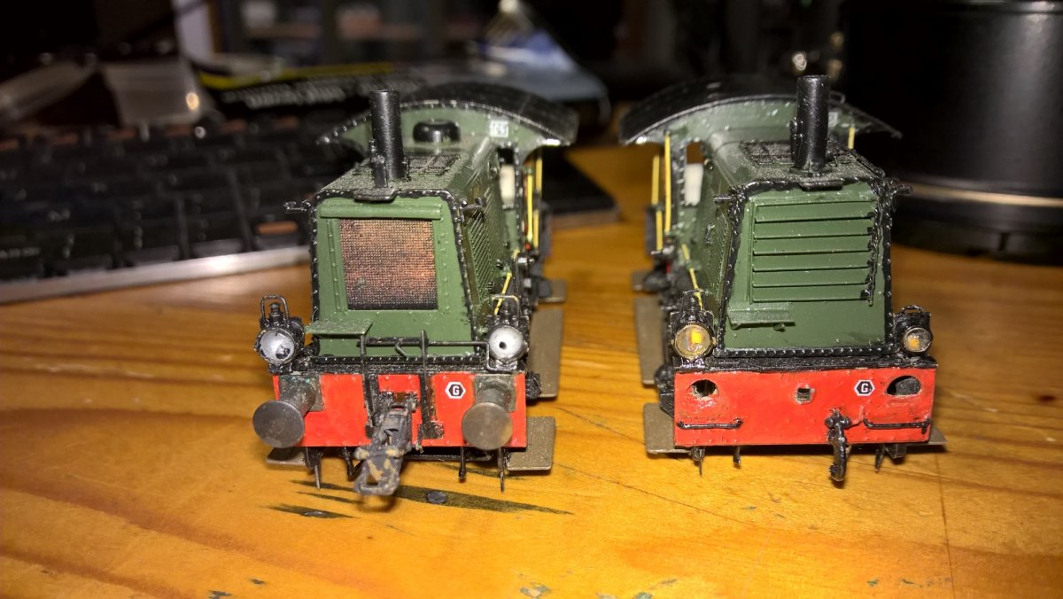

Hoi Ivo , dat ziet er veel belovend  uit dat gaat een kanjer van een lokje worden . Nu ik toch in je draadje zit zal ik even uitleggen waarom , je zit met het probleem van de aandrijving met een snaartje , dat heb ik toen opgelost met een tand wiel kastje en dat rijd enorm goed , een hele trage gang , hij rijd over een meter in 3 minuten. Ik heb ook een roco sik verbouwt met de rest van de onderdelen vam Erwin en ook een aandrijving gemaakt ook met tandwieltjes en die rijd ook perfect. Ik zal een paar foto's plaatsen maar die zijn niet super , maar je kan wel zien wat er is gemaakt.
groet Ko

Ik zie wat je hebt gemaakt. Wat voor tandwielkastje is dit? Heb je dat zelf gemaakt?. Je lijkt het frame nog behoorlijk te hebben verbouwd aan de voorkant. Dat was denk ik voor dat tandwielkastje toch niet nodig?

Dag Ivo , dat heb ik zelf gemaakt , maar dat houd ook in dat je de poelie moet veranderen voor een groot tandwiel. Het onderstel met de falhouber moter is voor de verbouwde roco sik en is dus ook een tandwiel overbrenging. Ik moet nog wat kleine dingen afwerken dan zijn ze zo goed als klaar. Wat jij er van maakt ziet er geweldig uit, zou zo die van mij overdoen , maarja dat gaat niet meer , want ik denk dat ze al een jaar of vijf zo in de la gelegen hebben. Ivo heb je de huif al gezet , dat is best wel een bere klus , ik heb eerst een blokje hardhout in je juiste vorm gemaakt en toen gezet.
