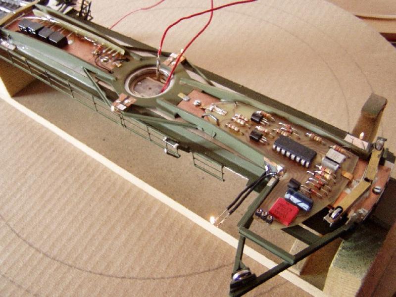

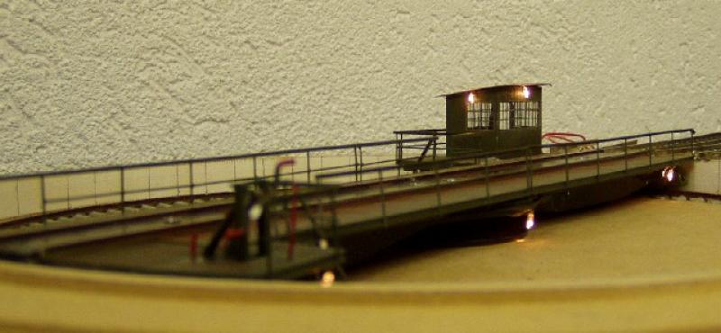

Na een hoop geklungel heb ik uiteindelijk de verlichting op mijn draaischijf voor elkaar gekregen.
Er zijn aan elke kant van de brug 3 rijstekorrelampjes gemonteerd, 3 lampjes rond de hut en een in de hut gemonteerd. Met het decodertje onder de brug kan ik de buiten en binnen apart schakelen en gedimd laten branden.
https://images.beneluxspoor.net/bnls/Draaischijfbrugonderkant.jpg
Rechts zie je de decoder om de verlichting te schakelen. Links zijn wat diodes gemonteerd voor de terug melding van een loc op de brug naar de S88 aansluitingen. Omdat ik voor de terugmelding slechts een pool (de rondrail)beschikbaar heb en ik twee aansluitingen op de S88 wilde gebruiken, een binnen melder en een melder die door een schakelaar op het midden van de brug bediend wordt, heb ik dat met een stelletje diodes gerealiseerd.
Dit heeft bij, op een na, alle locs altijd goed gewerkt.
Tot dat ik met de verlichting aan de gang ging. Door het vele testen en de/monteren van de brug in en uit de kuil is de massa pen die aan de rails gesoldeerd zit afgebroken. op zich niet zo'n ramp maar voordat de nieuwe er weer goed onder zat heb een paar keer goed kortsluiting gemaakt waarbij weer de diodes van de terugmelding gesneuveld zijn en een paar lampjes.
Nu ben ik weer begonnen met een nieuwe (foolproef) schakeling voor de terugmelding.
Jan.

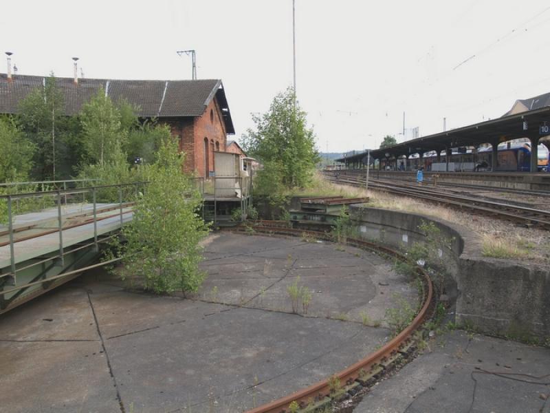

Ik werd even nieuwsgierig door Bebra. Op deze link kan je mooi aan de kuilrand zien wat Henk bedoelt!
http://www.bahnbilder.de/bilder/17365.jpg
Met vriendelijke groet, Bob (DHG500) .

Een plaatje is inderdaad duidelijker. De bovenste en onderste laat duidelijk zien dat hij niet volrond gemaakt kon worden vanwege ruimte gebrek. Ja,ja, komt in het echt ook voor. De middelste foto toont het aan te koppelen gedeelte
Nog even wat recht zetten: Het is een 26 meter schijf met een zijde van 13 meter en een zijde van ong. 10,5 meter. Het koppelstuk is ca 2,5 meter.

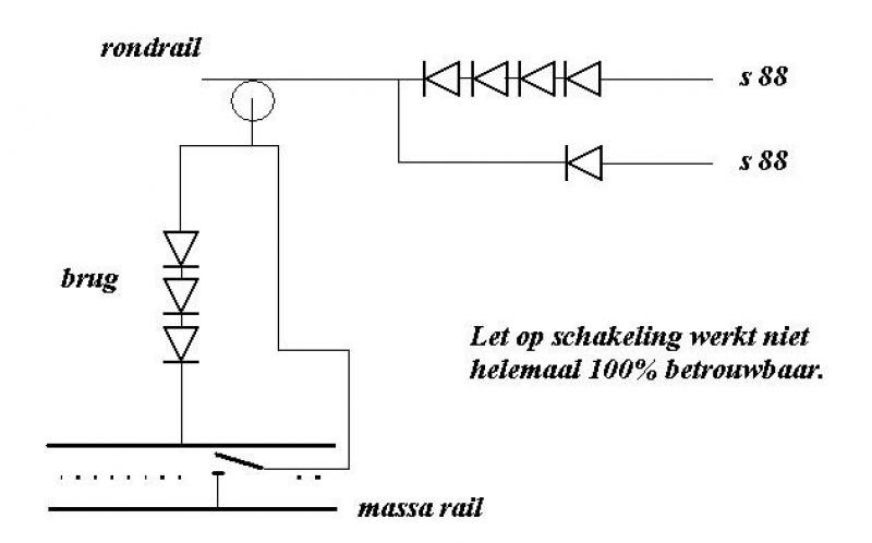

Die draaischijf in Bebra kun je daar wat meer over vertellen, voor al hoe hij gebruikt werd. Eventueel een plaatje of tekening van boven af zou misschien wat duidelijkheid geven. Het lijkt me een interessant ding.
Het materiaal aan de onderkant van de brug. Messing profieltjes voor het frame van de hut, de bevestiging van de wielen. Printplaat meteriaal voor de subframes voor de wielen en de hoofdliggers. Deze hoofdliggers hebben op dit model geen dragende functie, wel zijn er banen op geëtst om de lampjes van stroom te voorzien.
@ Albert,
Hier nog een principe tekening van hoe de terumelding tot nu toe gewerkt heeft.
Er zit inderdaad een schakelaar in het midden van de brug. Deze wordt ingedrukt door de wielflenzen van de loc. Dit werkt dus ook bij een wiel met een antislipband.
Als een loc de brug oprijdt dan verbindt deze de twee spoorstaven. De onderste S88 aansluiting geeft een bezetmelding, de bovenste niet want voor de deze S88 aansluiting moeten er van 7 diodes de drempelspanning overwonnen worden. Als de schakelaar ingedrukt wordt, zullen de 3 diodes op de brug kortgesloten worden waardoor ook de bovenste S88 aansluiting een bezetmelding geeft.
Als de loc nu even een slechte verbinding met de massa rail heeft, Dan komt er dus digitale spanning op de geïsoleerde spoorstaaf te staan en kan je een bezetmelding op de bovenste S88 aansluiting krijgen voordat de schakelaar ingedrukt is.
Jan.

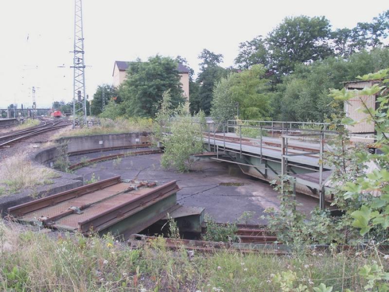

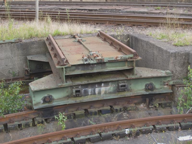

Bebra:
Helaas heb ik in Bebra geen mensen gesproken die er uitleg over konden/wilden geven. Wel voortdurend "contact" gehad met een dikke duitser (polizei) die z'n mond steeds open had om "der aus" te schreeuwen. Hij liep samen met een aangelijnde magere duitse herder die gemuilkorft was. Ik dacht: die 2 zouden ze moeten mixen. Was het geheel wat aardiger.
Om die reden heb ik er maar vanaf gezien om een schoorsteen in te klimmen om een foto van bovenaf te maken.
Ik heb echter nog wel een paar foto's waar het wat duidelijker in overkomt. Als onderstaande niet duidelijk is kan ik je deze wel via pb sturen. (komen ook nog op mijn site te staan)
Het meest logische lijkt mij: Door het groter worden van de locs werd de schijf te kort. Dus uitbouwen. Werd natuurlijk veel gedaan. I.p.v. 21 meter naar 26. Echter lag de schijf al tegen een bestaande doorgaande rail aan.
Verplaatsen was geen optie. De gehele railgeometrie moest dan worden gewijzigd. Als enige optie werd de kuil van 21 naar 26 meter gebracht behalve bij de voornoemde doorgaande rail.
Dus de kuil had op ongeveer 330 graden een straal van 13 meter en het overige 30 graden deel een straal van 10,5 meter. (hierop geen spooraansluitingen
De ongelijkbenige brug was gezien vanuit het midden enerzijds 13 meter en de andere zijde 10,5 meter. Als supplement het losse stuk van 2,5 meter (zie foto). Deze stond ook op rondrails . Deze rails liepen niet over de gehele 330 graden. Ik schat 90 graden met 3 á 4 aansluitsporen. Dus naar deze sporen kon een 26 meter loc gedirigeerd worden. Omdraaien was dus niet mogelijk. Werd het aanvullende stuk niet gebruikt was het dus zaak dat de 13 meter zijde naar dat spoor toedraaide. Dit deel kon dus alle sporen bereiken. Alleen niet een volle draai maken. En aangezien als de lok de 13 meter zijde opreed er aan de andere zijde een "gat" was van 2,5 meter tussen einde brug en de kuilrand was bijtijds stoppen noodzakelijk.
Dus kon wel de lok (max 23,5 m) naar alle sporen worden gedraaid. Immers, het 10,5 meter brugdeel kon wel langs de 10,5 meter kuildeel. Kwam het dan zo uit dat "de schoorsteen"aan de verkeerde kant kwam , was een aankoppelen van het supplement weer noodzakelijk.
Zo een beetje duidelijk?

Op de foto's kon je niet goed zien ever welke hoek het suppelement kan verdraaien. Nu je schrijft dat dit ongaveer 90 graden is begint het me wat duidelijker te worden. Misschien dat ze een lange loc toch konden keren door deze halverwege een keer op een opstelspoor te zetten vervolgens de brug weer terugdraaien, de loc weer op de brug en doordraaien. Draaischijven waren tenslotte in eerste instantie uit gevonden om locomotieven te keren.
De foto's op je site is prima Henk, dan kijk ik daar wel.
