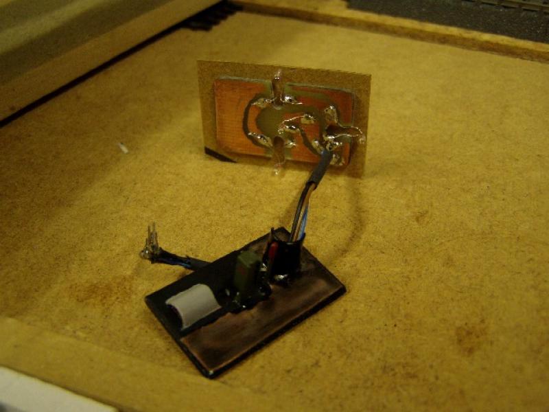

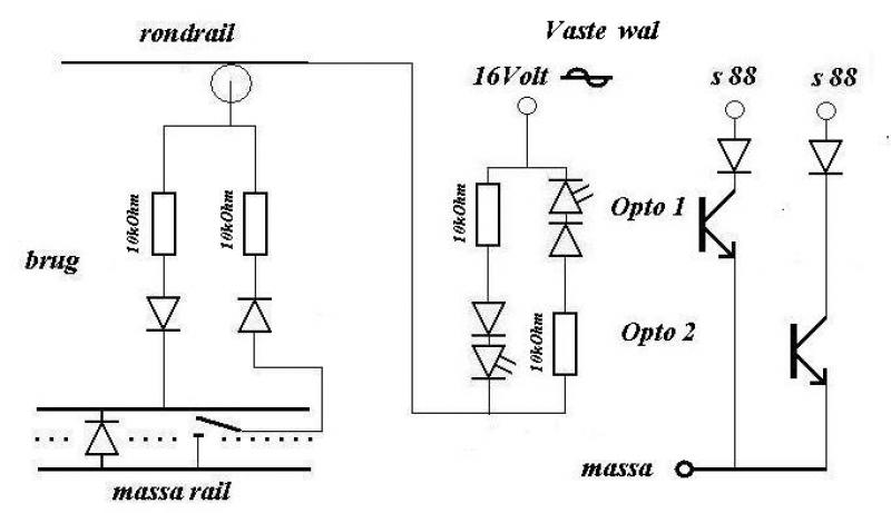

Op pagina 6 had ik al geschreven dat ik bezig was met een nieuwe (foolproef) schakeling voor de terugmelding op de brug.
Omdat ik slechts een pool beschikbaar heb voor de terugmelding en ik toch een binnen en een stopmelder op de brug wil hebben ziet de schakeling er nu zo uit.
Om de schakeling minder gevoelig voor in de harde modelbaanpraktijk onvermijdelijke kortsluitingen te maken, zijn weerstanden dicht bij de diodes op de wal en op de brug geplaatst.
De voeding van de lichtdiodes in de optocouplers is 16volt wisselstroom, dan blijft de terugmelding ook werken als je op de IB of in Koploper op de noodstop drukt.
Jan.

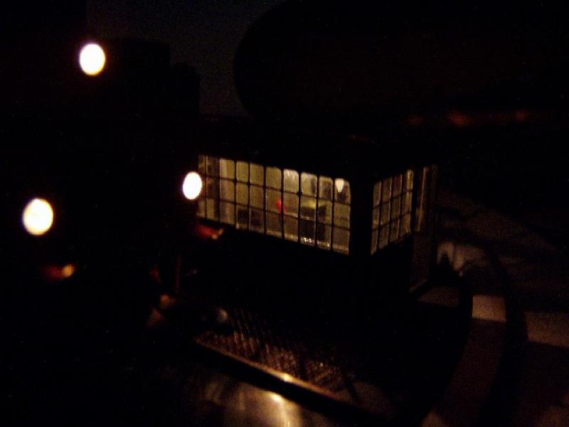

De schakeling hierboven had ik uitgebreid met Koploper getest en dat werkte prima. Later zette ik de hut er weer op en waren er weer valse bezetmeldingen op de terugmelders van de brug.
De hut hangt aan een kant op de brug (is met massa verbonden) en zit losjes, met tussenkomst van een veertje, vastgeschroefd aan het messing frame met het vijfde wiel van de brug. Dit wiel loopt over de rondrail en de rondrail wordt ook gebruikt voor de terugmeldingen.
Nu had ik er nooit meer aangedacht om de hut goed te isoleren van het messing frame, stom natuurlijk. Door verf was dat nog een hele poos goed gegaan dus moest dat alsnog gebeuren.
Een stukje papier aan de onderkant geplakt. Verder heb ik voor isolatie een vlonder in de hut gelegd. Hier heb ik meteen een bedieningskastje, bedieningshandel en een kachel op gemaakt. De kachelpijp wordt gevormd door de draadjes met krimkous voor de verlichting van de hut.

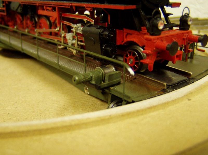

Verder heb ik nog een poging gewaagd om een model van de lier die op de VSM-draaischijf staat te maken. Omdat modelocs naar verhouding iets breder zijn dan 1:1 locs heb ik de lier iets lager moeten houden.
In plaats van vastlijmen zit de hele lier vastgeklemd met een stukje fosforbrons tegen de onderkant van de brug.
En iets groter.
De trommel kan nog steeds draaien. Nu moet ik nog eens op zoek gaan naar een geschikt touwtje wat als lierkabel kan dienen.

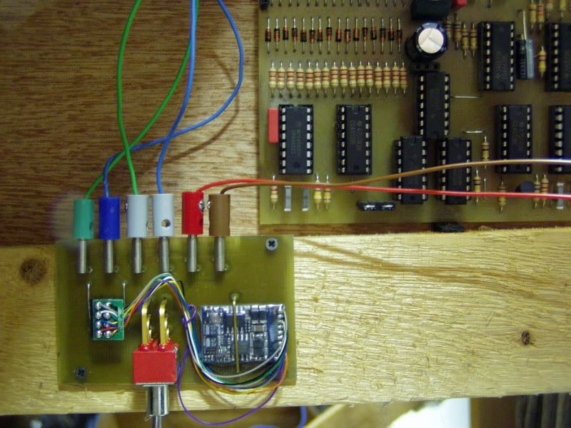

Het briljante idee van Klaus Marcinkowski werkt als volgt:
Plaats tussen de draaischijfdecoder en de draaischijfmotor een moderne lokdecoder, waarbij ook tijdens analoog bedrijf de lastregeling/cruise-control actief is. Zorg dat de spanning uit de draaischijfdecoder hoger is dan dat je voor de draaischijfmotor nodig hebt, er moet voor de lokdecoder wel wat ruimte zijn om te kunnen regelen.
Een tweepolige schakelaar aan de ingang van de lokdecoder, zodat je om kunt schakelen tussen uitgang van de draaischijfdecoder en de programmeerrails, is ook handig.
Dit alles leek me wel wat om eens te proberen, vooral het eenvoudig programmeren om de snelheid, acceleratie en remmen te kunnen instellen.
Bij de draaischijfdecoder die ik hierboven ook al eens heb laten zien kon ik niets afstellen, alleen door componenten te vervangen kon er wat afgesteld worden, maar dan moet er weer gesoldeerd worden. Tijd voor wat nieuws.
Een geschikte decoder zou de Lokpilot V3.0 zijn. Die stop ik liever in een loc. De OEM versie van deze decoder ( CV7=106 ) uit een Roco 2400AC werkt ook.
Draaischijfdecoder aanpassen. In de oude situatie leverde de draaischijfdecoder ruim 4 volt voor de hoge snelheid en krap 2 volt voor de lage snelheid. Deze zijn verhoogd naar resp. 11 en bijna 8 volt.
Printje gemaakt voor de locdecoder en de schakelaar.
Instellen:
Na een beetje experimenteren heb ik de lokdecoder als volgt ingesteld.
Als eerste heb ik gezorgd dat de motor goed loopt op digitale spanning.
Als tweede het instellen CV126 voor de hoogste analoge spanning en CV125 voor de laagste analoge spanning. In mijn geval 11volt delen door 0,2volt/stap (staat op ESU site) is 55 voor CV126 en 7,8volt delen door 0,2volt/stap is 39 voor CV125.
Als derde kun je nu met CV 2,3,4,5 en 6 de boel naar je eigen wensen aanpassen.
Het leuke is dat de schijf nu ook bij zeer lage snelheden goed blijft lopen en dat je eenvoudig van alles kunt aanpassen.
Jan.
