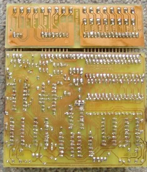

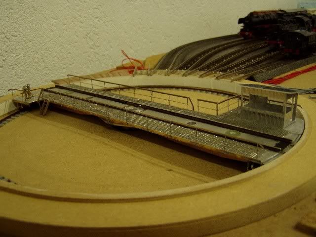

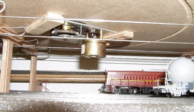

Het is leuk om al die constructies van andere te bekijken. hier nog een paar foto's van mijn draaischijf.  Hij is nog steeds niet helemaal af maar het begint op de VSM-draaischijf te lijken.
Hier nog een paar oudere foto's
http://i134.photobucket.com/albums/q87/Jan-Huchshorn/Draaischijflagering.jpg
http://i134.photobucket.com/albums/q87/Jan-Huchshorn/Draaischijfaandrijving.jpg
http://i134.photobucket.com/albums/q87/Jan-Huchshorn/Draaischijfbesturing02.jpg
http://i134.photobucket.com/albums/q87/Jan-Huchshorn/Draaischijfbesturingsprintachterzij.jpg
http://i134.photobucket.com/albums/q87/Jan-Huchshorn/VSMdraaischijfkaal.jpg
Er moeten nog raampjes in de hut komen, er moeten nog lampjes gemonteerd worden en de lier moet nog nagemaakt worden, daar ben ik op het ogenblik mee bezig. En dan de hele aankleding rondom de draaischijf.

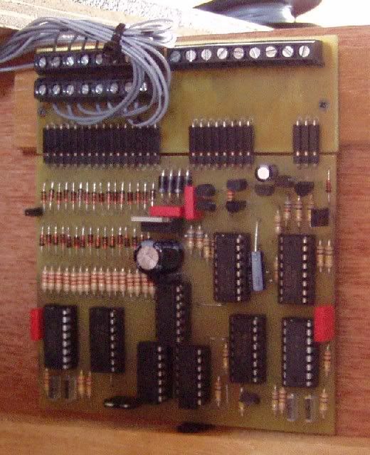

De besturing van de draaischijf zit daar een micro controller in of is deze opgebouwd met alleen maar logische IC's?
Ik zou er best wel eens een schema van willen zien.  ;D

Arthur,
Klopt , geen microcotroller. Opgebouwd met logische IC's maar ook een hand vol diodes die als OF poort werken. De besturing is wel digitaal, 2x MC145027 IC's. In Koploper kan ik hem als een Marklin draaischijf instellen.
Met deze schakeling kan ik echter maar 8 sporen aansluiten. Dat zou ik nog uit kunnen breiden naar 16 sporen, met een extra te ontwerpen print.
Tja een schema :-[  dat heb ik eigenlijk niet.
Kijk dat zit zo. Op een aantal velletjes papier heb ik een schema getekend, zoals dat volgens mij zou moeten kunnen werken. Vervolgens heb ik  gedeelten van het schema opgebouwd op experimenteerbord, om te testen, maar niet de hele schakeling want dat vond ik te veel werk.
Dan begin je in Eagle braaf eerst een schema te tekenen, zoals het hoort.
En dan zomaar ineens krijg je de melding dat het schema en de print niet meer gelijk aan elkaar zijn. Waarom precies weet ik ook niet, maar "lekker belangrijk" heet dat tegenwoordig.
Nu was het bij deze schakeling behoorlijk prakken om alles op een plaatje van 80 x 100 mm (zijn de max. afmetingen van de freeware versie van Eagle) te krijgen. Dus op een gegeven moment werk je alleen nog van die velletjes papier rechtsreeks naar het printontwerp.
Dus voor een schema in Eagle zou ik van uit het print ontwerp weer een schema moeten tekenen, ik ben bang dat dat een hele klus is.
Groeten Jan

Dat is heel wat Jan, een brug met alles er op en er aan. Ook het afremmen voor het stoppen is geniaal. Alhoewel dit natuurlijk te maken heeft met de omtreksnelheid. Hoe lang doet jouw schijf over een rondje?

Een rondje duurt ongaveer 60 seconden als ik de brug gewoon door laat lopen. Dat laat je hem in de praktijk eigenlijk nooit doen.
180 graden draaien duurt met optrek en afrem vertraging 34 seconden.

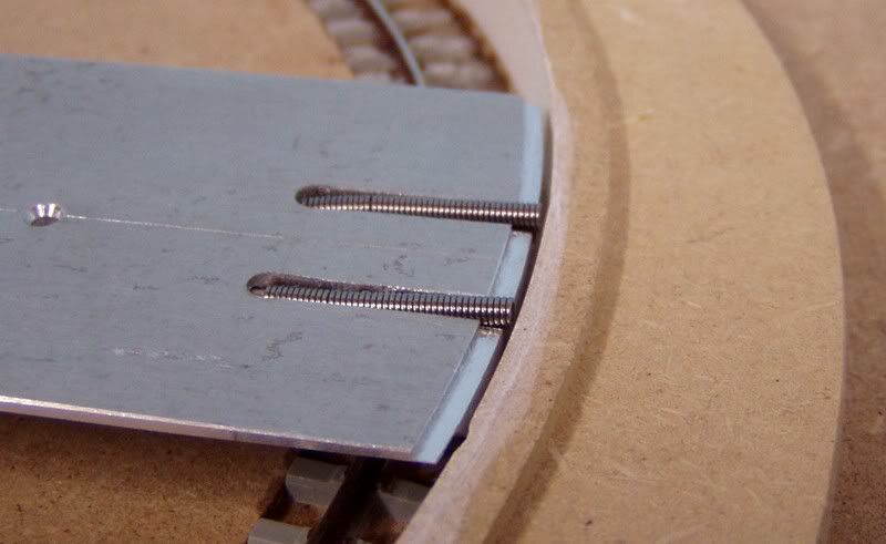

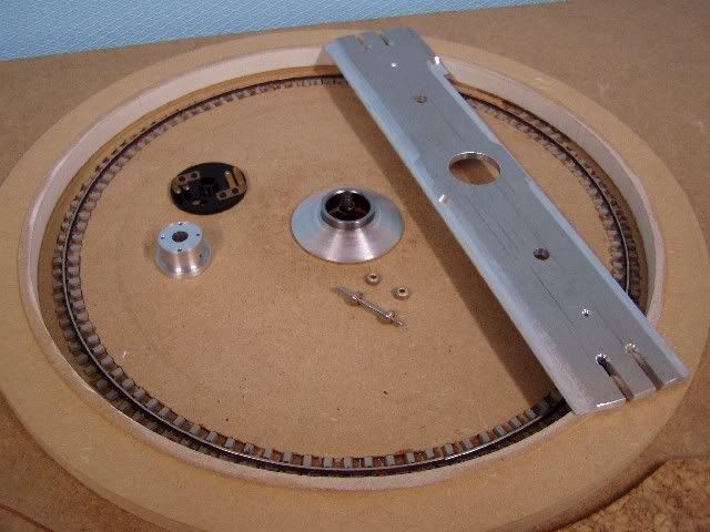

Hele mooie schijf Jan, maar hoe werkt ie nou? Een gewone DC motor eronder? En de positionering? Hoe werkt dat?
Dat hekje aan de zijkant is wel heel erg mooi, hoe heb je dat gemaakt? En die kleine onderdelen zoals die hendels en dat trappetje? 't Ziet er allemaal perfect uit.

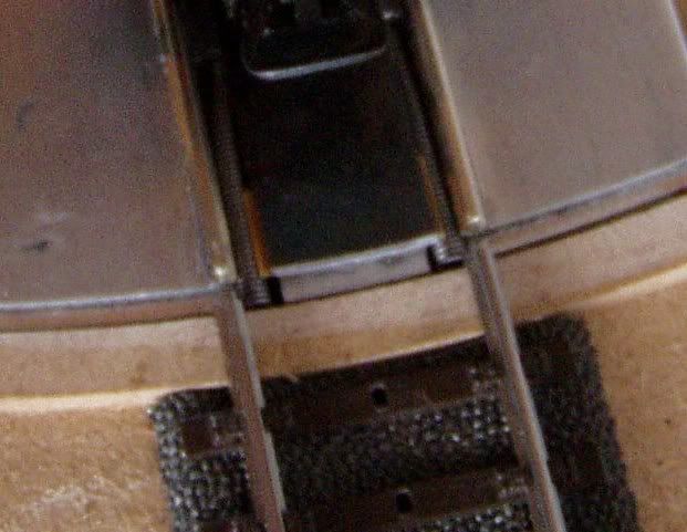

Hallo Albert,
De complete aandrijving komt uit de rommeldoos, daar heb ik maar een paar dingen aan hoeven te veranderen om hem geschikt te maken voor de draaischijf, dus een makkie. Het motortje loopt heel mooi en trekt nog geen 30mA bij gebruik in de draaischijf.
De positionering werkt met contactveren die tegen de onderkant van de over de rand van de kuil stekende spoorstaven aanlopen.
http://i134.photobucket.com/albums/q87/Jan-Huchshorn/Draaischijf.jpg
http://i134.photobucket.com/albums/q87/Jan-Huchshorn/Draaischijf-1.jpg
De contactveren worden door een messing plaatje naar beneden gedrukt en zijn hier mee af te stellen. Aan het aansluitspoor hoeft niets afgesteld te worden, je moet er alleen voor zorgen dat de spoorstaven goed op de rand van de kuil liggen.
Verder zoals hier boven al is beschreven.

Hoe voorzie jij je brug eigenlijk van rijspanning? Als je dat via die contact veertjes doet gaat de locverlichting tijdens draaien uit, toch?

De brug krijgt rijspanning via de centrale aandrijfas. Op deze as zit een meenemer geperst (aluminium tonnetje op een van de foto's), hierop wordt een stalen strip geschroefd, die tussen de spoorstaven ligt. De stalen strip is weer met twee schroeven geïsoleerd aan de brug bevestigd. De strip brengt dus de aandrijfkracht over van de motor naar de brug en voorziet het sleepcontact van de loc van spanning.
Ik rij dus drierail. Massa gaat via een geïsoleerde verbinding door de meenemer naar een sleepcontact. Er staat altijd spanning op de brug.
De contactveren zijn verbonden met de massa van de brug. Op de korte geïsoleerde aansluit sporen staat een stuurspanning vanuit de besturing. Dus met de contactveren wordt de besturing geschakeld en als de brug stilstaat heb je toch massaverbinding van de aansluit sporen.

Mooie draaischijf Jan!
Heb je dit aanzicht ook in beschilderde toestand?

Jan Huchshorn
  • Berichten: 248
Re: Zelfbouw draaischijf
« Reactie #56 Gepost op: 24 November 2006, 00:29:03 »
Dank je Timaximus.
Foto:
http://i134.photobucket.com/albums/q87/Jan-Huchshorn/DraaischijfVSMmodel02.jpg
Stoomloc 01 was zo gewillig om de hoogte van de hele draaischijf even te controleren  ;D
Mooi is dat, elke fase moet uitgebreid getest worden.

Vakwerk hoor, Jan! ::)
