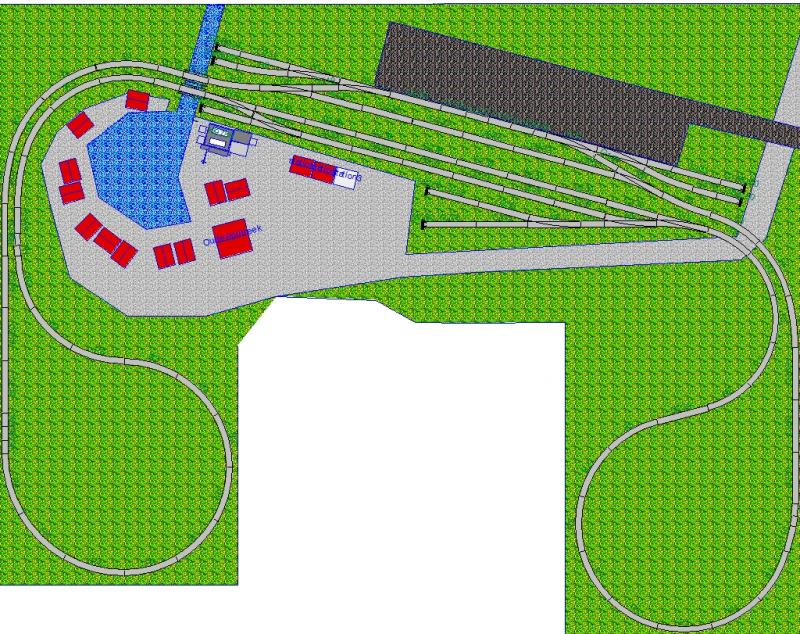

Henk H.
Berichten: 204
Re: Station Mariëlberg - (Baanplan H0)
Reactie #34 Gepost op:
22 February 2009, 01:54:57 »
Eindelijk een baanplan... enige suggesties zijn welkom...
Helaas is het tunneltraject over het bovenliggende traject getekend :-(
Graag jullie reacties...
Door voor de trein te springen krijg je echt je leven niet weer op de rails...
Gerard110
Berichten: 194
Reactie #35 Gepost op:
22 February 2009, 11:08:11 »
ik zou voor het station in ieder geval nog wat wissels leggen. anders kun je als je rechts rijd niet naar links
en daarna niet meer terug.
Jacobw
Reactie #36 Gepost op:
22 February 2009, 15:57:36 »
Ziet er niet verkeerd uit maar zoals Gerard ook aangaf zijn een paar extra wissels niet overbodig. Heb je trouwens er ook gaan gedacht dat de overgang tussen de wissels links in je baanplan kortsluiting gaan maken en dat je dit dan moet oplossen door een keerlus.
Jacob
Henk H.
Berichten: 204
Reactie #37 Gepost op:
23 February 2009, 12:43:22 »
Ai... daar had ik idd nog niet over nagedacht.
Ook heb ik nog geen schaduw station. Ik moet daar toch nog even aan gaan werken.
Ook heb ik gemeten dat het stations gedeelte maar amper een meter lang is... das te kort natuurlijk. :-|
Misschien moet ik de lay out nog iets veranderen...
Een L vorm zou de oppervlakte hanteerbaarder maken...
Nog maar even terug naar de teken tafel...

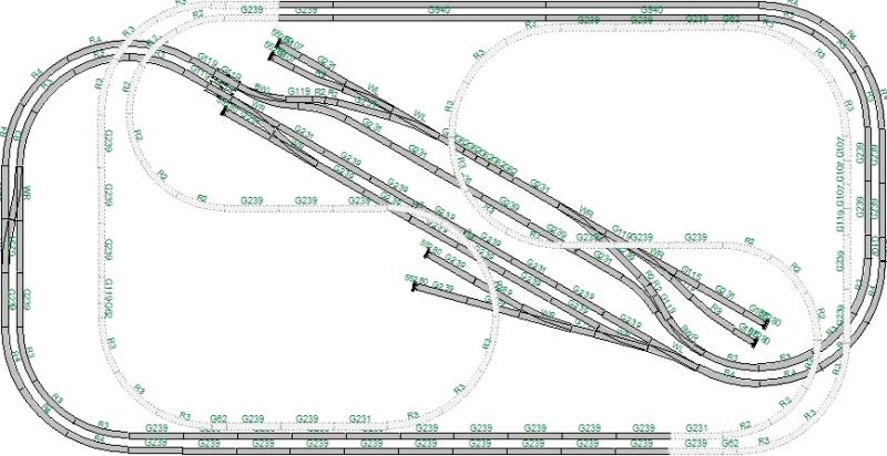

Henk H.
Berichten: 204
Reactie #38 Gepost op:
04 March 2009, 22:08:44 »
Eindelijk een nieuw baanplan...
Nog wel zonder schaduw station... ben daarover nog aan het brainwaven...
Wederom graag weer jullie reacties, op en aan merkingen...
Machinist Johan
Berichten: 1809
gevorderd beginner
Reactie #39 Gepost op:
05 March 2009, 10:27:27 »
ik neem aan dat er van uit de keerlus rechts komende tussen de 2 sporen een perron komt? als dit zo is zou ik de wissels proberen te vermijden want als je realistisch wilt rijden mogen de treinen niet zo heel erg snel over afbuigende wissels heen. verder een goed plan
santerdam
Berichten: 3865
Reactie #40 Gepost op:
05 March 2009, 13:34:16 »
@Johan, waar zie je die keerlus ?
@Henk, kun je niet beter de wissels op het bovenste stationsspoor omwisselen ? Dan maakt een doorgaaande trein geen kronkel over de wissels en kan gewoon echt rechtdoor.
Sander
Basilicum
Prae-adviseur
Berichten: 5413
Reactie #41 Gepost op:
06 March 2009, 08:22:39 »
Henk,
De kronkel in het spoor waarover Sander al schreef, zou ik ook niet bouwen. Waarschijnlijk is deze bedoeld voor een tussenliggend perron. Een andere oplossing is om de sporen al in de bocht uit elkaar te laten lopen. Geeft een rusterig beeld als de treinen rijden.
Succes!
