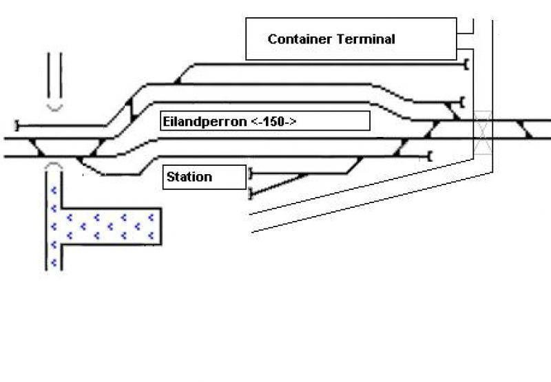

In mijn nieuwe plan is het station gesitueerd van rechtsonder naar linksboven en vice versa ipv het eerdere plan waarin het station gelegen was van linksonder naar rechtsboven...
Natuurlijk betekent dit dat de rest van de baan dus in spiegelbeeld gezet moet worden. Het hoofdspoor gaat nu zoals ge-adviseerd langs de peronnen...
Het zijspoor buigt nu dus al af in de bocht...
Ook heb ik het eilandperron verlengd tot 1.50m.
Wederom graag jullie meningen en opmerkingen...

Ik zie:
- nog steeds een afbuigend wissel in het bovenste hoofdspoor
- waarom heb je nu een doorgaand spoor voor de containerterminal langs? Ik zou daar een aftakkend kopspoor vanaf dat doorgaande (inhaal)spoor aanleggen en het inhaalspoor voorzien van uithaalsporen
- ik zou aan de linkerkant nog een paar overloopwissels neerleggen. Anders rangeert het een beetje lastig.
- er zit een rare kronkel in het bovenste spoor
Ik zou nog even terug gaan naar de tekentafel. Wel een mooie stijl van tekenen trouwens.

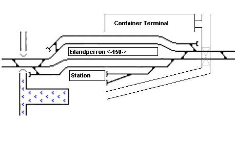

Even in Paint aan de slag geweest met een nieuw plan, gebaseerd op zoals het er in 1965 uit zag in Hv...
Heb alle stoomtram lijnen verwijderd... En hier en daar iets aangepast.
Is dit beter?
Cheers Henk

Ziet er goed uit. Een paar kleine aanpassingen:
- ik heb bij de containerterminal een extra spoor aangelegd en het uithaalspoor aan de linkerzijde verlengd.
- ik heb een uithaalspoor aan de onderkant links verlegd naar onderkant rechts.
Zoiets dus:

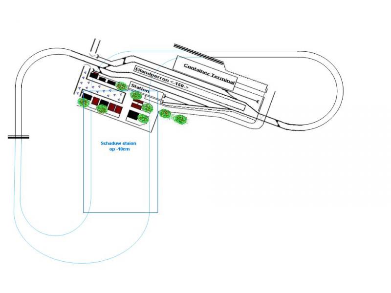

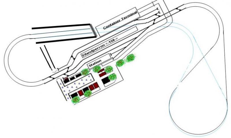

Wederom een poging toot een baanplan gedaan...
Ik twijfel nog steeds tussen gewoon een cirkel structuur of dogbone structuur...
Lichtblauw is het schaduwspoor/station.
In dogbone:
Graag wederom jullie meningen aub...
