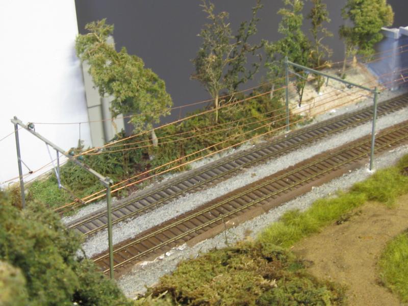

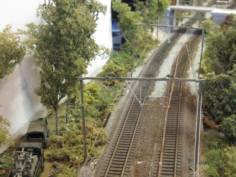

Voor de masten heb ik van THS uit Heemstede de originele kleur masten groen kleur no. 26
Onder doorgang bij een viaduct.
Cor

@ Cor
wat een plaatjes,
        laat ons alsjeblieft wat meer zien van je baan,
                  of heb ik die ondertussen gemist?
Prachtig man,
Frederico

@ Cor
Heb je misschien ook een Ral nummer van die kleur?
Dan kan iedereen (ik) het lokaal laten mengen.
Grtn Robin

« Reactie #35 Gepost op: 19 January 2009, 15:43:57 »
Ik heb er geen ral kleur no. van.
Bij THS kun je deze verf kopen zij staan ook in Houten in de grote zaal.
Cor

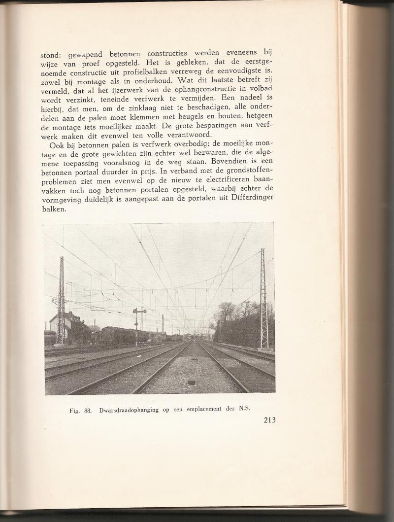

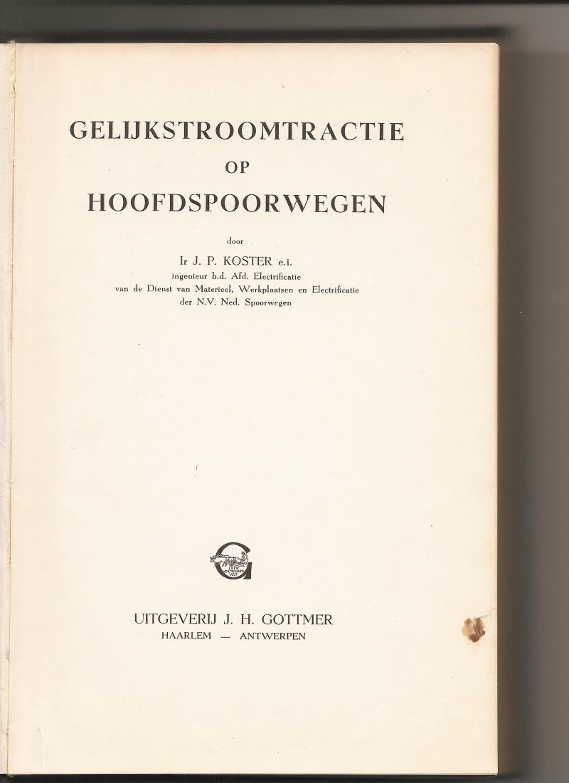

Handig die oude leerboeken van je Opa ... Heb het even opgezocht en JA - Differdinger (met een "i"  ;) - wist ik ook niet hoor, heb ik ook maar gelezen) en de kleur is Zink en dat is niet van de verf maar omdat ze volbad verzinkt zijn van huis uit. Toen waren de portalen nog niet geverfd en hadden dus de natuurlijke zinkkleur. Verf was te duur ....
Heb de betreffende bladzijde bijgevoegd.
Theo.

Normaliter kijk ik niet op een metertje meer of minder maar toevallig stond op een bladzijde eerder (in het leerboek van m'n Opa) een tekeningetje met wat maten ....... en, het is 70 meter  :)
En al lezende zag ik dat de naam differdange in de oorspronkelijk taal wel met een "a" geschreven wordt - de afkorting komt van DIE (Differdange Economique) en DIN (Differdange Normal). Deze afkortingen worden gebruikt voor de gebruikte normaal profielen : DIE 20, DIE 22, DIN 22 en DIN 24. De benaming heeft betrekking op de genormaliseerde dubbel-T profielen, de zgn. breedflensbalken, terwijl het cijfer betrekking heeft op de zwaarte van het profiel.
Theo.
