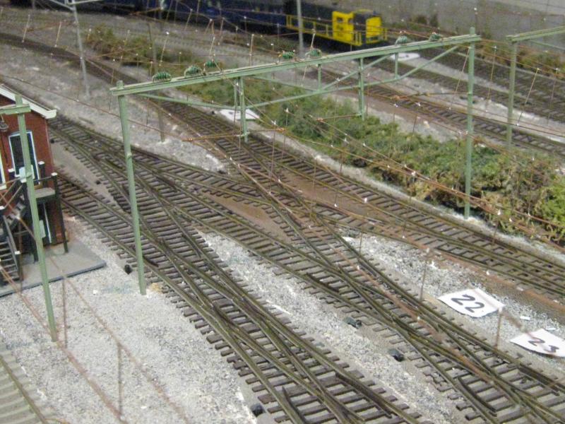

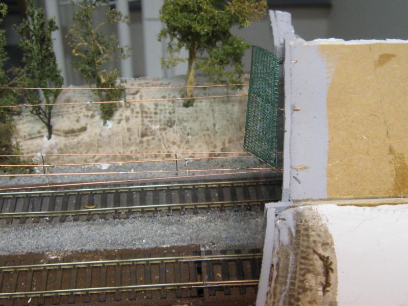

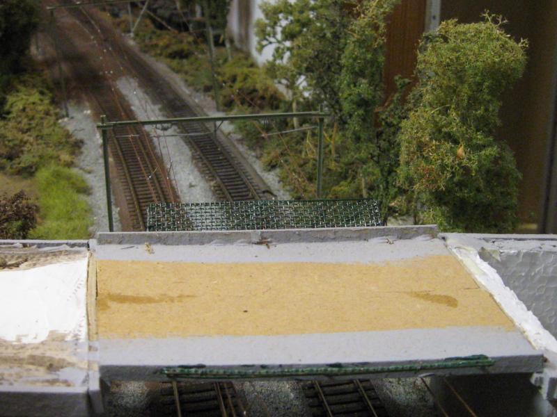

Ook de beveiliging bij viaducten is belangrijk iv.m. hoogspanning ik heb hier een rekwerk gemaakt van koperdraad en gaas.
Opdeze foto is de Y steun ook de zelfde kleur als de masten
Portaal overspant wisselstraat

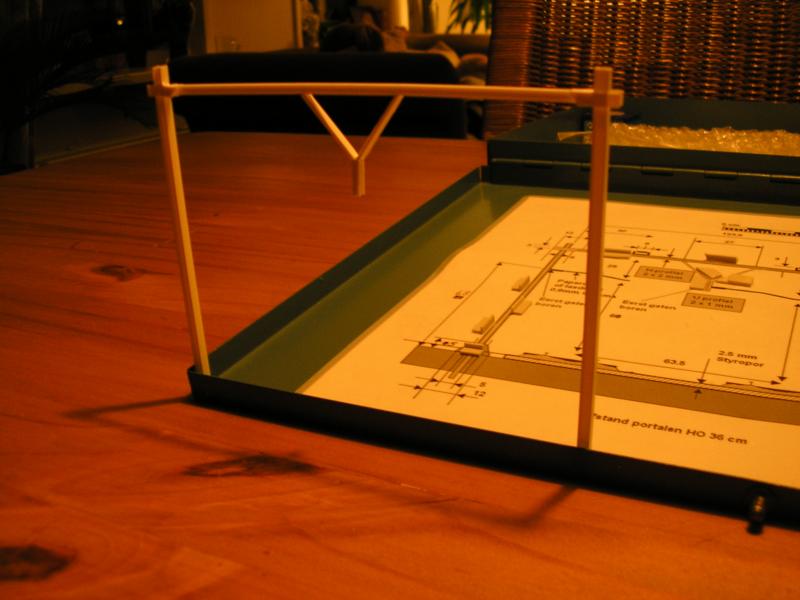

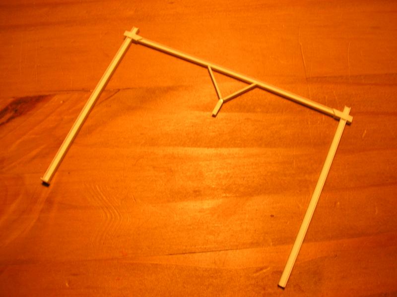

Bij deze een paar foto's...
Zoals je ziet nog niet compleet. Isolatoren moeten er bv nog op...
Portaal in de gebruikte mal en hieronder het portaal rechtop:
Hoop binnenkort ook de isolatoren er op te kunnen zetten.
Nadere vorderingen volgen...
Cheers Henk

henk,
dat ziet er netjes uit, hoe heb je deze gemaakt ?

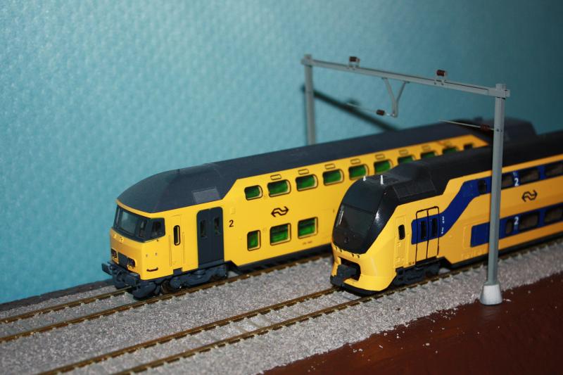

Ik heb mijn bovenleiding net even neergezet voor een fotootje:
Groot: https://images.beneluxspoor.net/bnls/NS_MAST.jpg

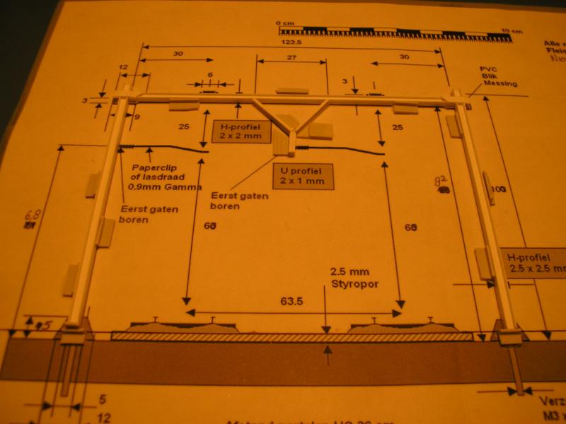

Henk, Dat ziet er strak uit!! Kan je de tekening van de mal hier plaatsen?
Is de mast uit styreen sterk genoeg?
Marc
MrDirect, Koploper, Marklinbaan
Joep.C
  • Berichten: 65
Re: Diverse vragen over bovenleiding NL
« Reactie #53 Gepost op: 21 January 2009, 20:09:50 »
Ik denk dat het een tekening van http://www.hbouman.scarlet.nl/ is.
Want deze lijkt verdacht veel op de mal op de foto:
Ik rij Nederlands - tijdperk V(I), ROCO Digital met Multimaus en LokMaus2 op ROCOLINE rails (met bedding).
Henk H.
  • Berichten: 204
« Reactie #54 Gepost op: 22 January 2009, 10:16:19 »
Dat klopt helemaal!
Het is even puzzelen om hem op de juiste schaal uit te printen, maar is wel de meest efficiente manier. In mijn geval was dit 93% van het origineel... Wel heb ik de maten aangepast aan PIKO a-gleise.
Hulde aan de tekenaar!!! (weet even zo snel de naam niet)
Mijn dank gaat uit naar hem!
Anders was ik er waarschijnlijk niet aan begonnen.
Ook heb ik een grotere maat profielen gebruikt, ivm de geringe stevigheid van het kunststof...
of is het kunstof...  ???!
In ieder geval zijn de staanders H-profiel 3.2mm en voor de ligger heb ik een H profiel 3.0mm genomen. Het verschil in dikte heb ik opgevuld met een stukje strip waar ook de verbinders van gemaakt zijn.
De Y is van U profiel 2.5mm gemaakt...
Cheers Henk
