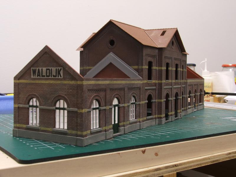

Deel 22
Zoals al te zien was in mijn verslag van
de rondreizende goederenwagen
ben ik inmiddels een stuk verder met de bouw van het stationsgebouw.
De uitbouw naar de straat en de kleine uitbouw naar het perron krijgen beide een kopgevel. Die wordt gemaakt uit 2 overgebleven delen van de originele bouwdoos. Het raampje is wat omhoog gebracht in de punt zodat het vrij van de onderliggende muur is gekomen en nu mooi in het midden van de driehoek zit. Ter vergelijking het raampje op de achtergrond, in de originele kopwand.
Hieronder 3 fases van de bouw op een rij. Links nog helemaal ongeverfd, in het midden is de muur in de basiskleur Humbrol 70 geverfd, de gele randen op de muur, nu twee rijen, met Humbrol 74. Geheel rechts is er al een wash van terpentine met Humbrol 75 overheen gegaan.
Omdat het gebouw nog niet helemaal haaks wilde blijven zijn er nog twee styreen I balken tussen de gevels gelijmd terwijl het gebouw door allerlei hulpmiddellen “in de haak” wordt gedwongen. Of de preisers blij zijn met een I balk op de vloer is weer een ander vraag…
Hier
vroeg ik jullie mening naar het lettertype gebruikt op de gevels van stations.
Het resultaat is hieronder te zien.
Geprint met een laserprinter op speciaal laserprinterdecalpapier
(drie keer woordwaarde)
en wat schetst mijn verbazing. De zwarte inkt laat bij het beetpakken los. Ik was wel op een proefstukje bezig, dus geen man overboord. Dan maar een laagje blanke lak er over en test nummer twee. Dat ging wel goed al vereist het werken met de Microsol enige handigheid, die nog niet had dus…
Toen op de beide kopgevels van de zijvleugels van het station. Ik ben er zeer tevreden over mag ik wel zeggen.
Ze waren natuurlijk veel te wit. Daarom heb ik ze vervuild met zwart slijpsel van Rembrandt pastelkrijt aangebracht met een hard kwastje.
Inmiddels is het hele gebouw geschilderd, heeft een wash gehad met grijs en als laatste een wash terpentine met donkergrijs Humbrol 67. Deze laatste heb ik niet overal even sterk aangezet zodat het geen egaal effect heeft gegeven. In de eerste zijvleugel zitten de ramen en deuren al definitief vast. Het dak van het middengebouw is hier inmiddels op maat gemaakt. Dit kan pas worden gemonteerd als aan de binnenkant klaar ben. Ik ben nog op zoek naar 2 originele Kibri Blankenberg (of Tubbergen) daken. Ja P@tje, ik heb er ook één versneden…
Ik ben nu bezig met styreen een interieur en binnenwanden te maken. Één vleugel wordt de stationsrestauratie, in de andere vleugel komen toiletten, bagage depot en dienstruimten. In het midden de centrale hal met loketten ed.
