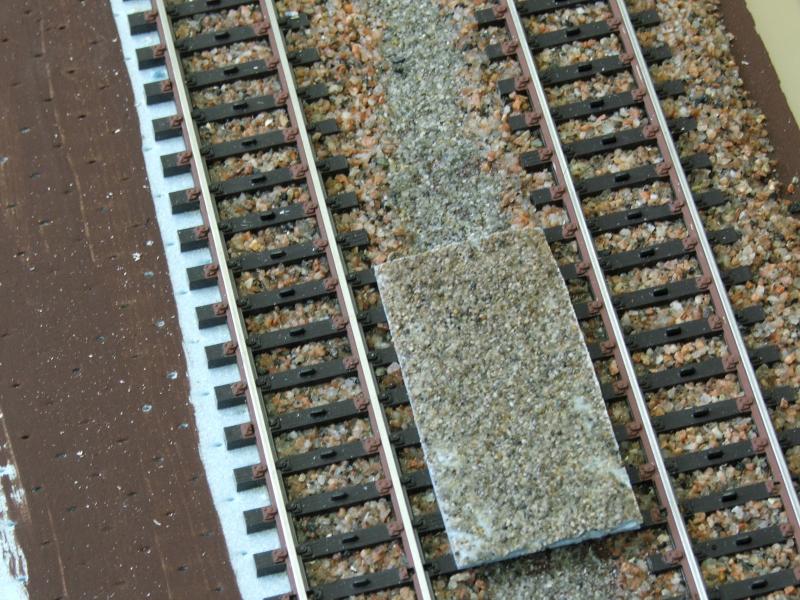

Het dempingsmateriaal werk perfect in de schaduwstations (waar dus geen ballast is) ondanks dat de rails om de ca. 30 cm met een klein messing spijkertje (0.9x10) vast zitten, rijden de treinen daar heel stil.
Door het lijmen van de ballast, die dus in feite contact maakt tussen de rails en de houten bodem, heb ik nog vrij veel lawaai. Het valt bij mij wel mee omdat de treinen toch niet snel rijden, het is tenslotte  voor 70% stationsgebied. Het werkt dus beter als de ballast niet in contact met de houten ondergrond komt maar alleen op het blauwe spul ligt.

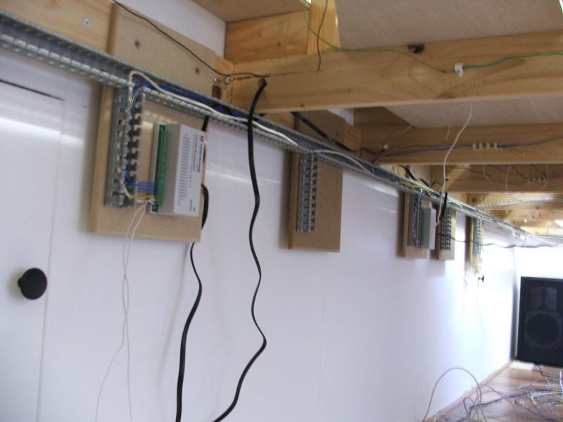

Om stap 1 en 2 te realiseren zal er toch een infrastructuur moeten komen om alle bedrading te herbergen en om de terugmelders en schakelmodules te plaatsen.
Ik ga rond de baan (niet een gesloten circel) de betreffende apparaten plaatsen op een voor hun doel centrale plaats. De bedrading wil ik in een kabelgoot wegwerken en de modules zodanig plaatsen dat ik er (relatief) goed bij kan en de aansluitingen overzichtelijk kan houden. Om de kabelgoot te bevestigen heb ik mdf plankjes gemaakt. De kleine alleen voor bevestiging van de goot, de grote worden voor de goot en de modules gebruikt.
De plankjes worden tegen de latten rondom de baan geschroefd en op de 2½ cm dat ze er onderuitsteken wordt de kabelgoot geschroefd.
Hieronder het eerste grote plankje. De kabelgoot loopt er overheen (tegen de onderkant van het frame) en daaronder komt, in dit geval, de schakelmodule.
Weer een stapje verder. Inmiddels zijn alle 10 wissels via de kabelgoot naar de centrale plaats geleid. De voedingen van de wissels aangesloten op een Märklin stekkerplaat (vond ik nog een paar van..) De ene gele draad gaat naar de schakelmodule.

Stap 1 van de automatisering is afgerond.
De LocoNet schakelmodules zijn geprogrammeerd en gemonteerd en alle (reeds aanwezige) wissels werken naar behoren.
Voordat de modulles arriveerden nog verder gegaan met de bekabeling.
Het wordt al behoorlijk druk in de kabelgoten, hieronder van links naar rechts de posities van wisselmodule 3, terugmelder 4 en wisselmodule 4.
Na wat rimpeltjes bij de start met de modulles, met dank aan Wim Ros voor enige adviezen, ging het voorspoedig met de modules 1 en 2.
Beide werkten naar behoren en alle aangesloten wissels kon ik omzetten via koploper.
Module 3 werd geprogrammeerd en getest. Geen problemen. Toen “achter” module 1 en 2 gekoppeld en de wissels er op aangesloten en……niks meer.
Module 3 weer los, weer apart getest, niets mee aan de hand. Daarna weer achter 1 en 2 gekoppeld en slechts met één losse wisselspoel getest. Alles OK.
Volgende stap: één wissel van de baan aangesloten.
Toen leek het net of er stroop in het systeem zat; van de 7 keer dat ik in koploper op een wissel klikte ging er één keer een wissel om en met vertraging….
Dit was afgelopen zondag. Eerst maar eens lekker in de zon met de oogjes dicht nadenken. Na een tijdje kwam de gedachte op: 2 modules werken, 3 niet conclusie: te weinig vermogen van de voeding. Die gedachte werd meteen weer afgeserveerd want wat voor vermogen nemen die modules nou helemaal…mmm…misschien de lampjes (Märklin wissels met vaste spoel)……en toen viel het kwartje. Hoe kunnen die eigenlijk branden? Omdat ze massa krijgen van de baan en daarmee is er contact tussen de trafo die de baan via IB voedt en de trafo die de modules voedt! De lampjes er dus uit en….werken!!
Nummer vier was in wezen een formaliteit.
Hieronder op rij de modules 1 en 2 met nog lege bordjes er tussen voor de terugmelders 1, 2 en 3.
De LocoNet kabels zijn nu nog niet in de kabelgoten weggewerkt omdat de terugmelders er nog tussen moeten.
Tegen die tijd maak ik wel kabeltjes op maat voor tussen elke module; elke keer ruim 2 m' kabel wegfrotten in een stukje van een ½ meter is ook niks..
Eindelijk kan ik de baan grondig testen zonder steeds onder de baan te moeten kruipen om een wissel te stellen. Ik werk nu uitsluiten nog vanaf deze werkplek.

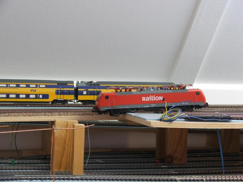

Na Project ICL ben ik weer verder gegaan met Station Waldijk. Letterlijk het station, maar ook met de baan.
Uit budgettaire overwegingen heb ik stap 2 in de automatisering (zie deel 23) even uitgesteld en ben nu bezig met de verdere bouw van de baan.

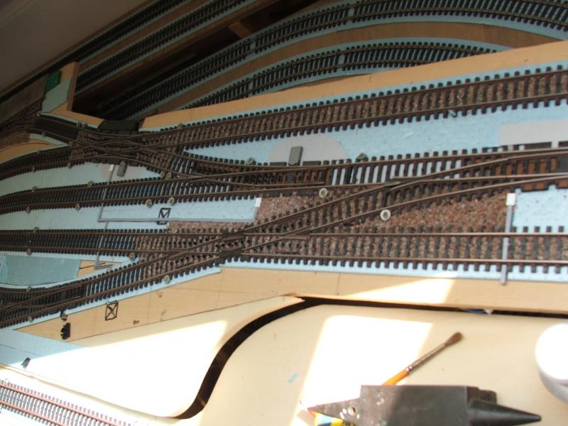

Twee opstelsporen en de eerste sporen van het stoomdepot komen op het volgende stuk waar ik aan wilde beginnen. Ik kwam er echter achter dat ik hiervoor nog niet voldoende wissels had. De voorraad, gekocht in partijen rails op MP, was nog niet helemaal op, maar de juiste zaten er niet meer bij. Ook had ik een engelse wissel nodig voor de toegang tot de draaischijf en een kruispunt was niet aanwezig. Wachten op de eerst volgende “Houten” om het lijstje te completeren.
Dan eerst begonnen met de aankleding van wisselstraat west. Kabelgoten t.b.v. van de gasverwarming aangelegd, alle wisselmotoren geplaatst en een dwergsein op z’n plaats gemonteerd. En dan ballasten…..

In Houten heb ik de benodigde wissels ed. kunnen kopen dus de bouw van de uitbreiding kon starten. Eerst plaatmateriaal op maat maken. Hieronder ligt het op de definitieve plaats.
Nu zal ik dit deel helemaal gaan bouwen en afwerken voordat het geplaatst wordt omdat dit deel slecht bereikbaar is. Hieronder zijn de 2 opstelsporen al gelegd en van ballast voorzien. Het toegangsspoor en het 1e depotspoor nog niet. De voorste en de engelse wissel en ook het kruispunt heb ik in Houten gekocht en kan dus nu uitmeten waar e.a. precies komt.

In navolging van de Nachtbaas van BNLS wilde ik ook een keer proberen de verdunde houtlijm voor ballasten te kleuren. Ik meende me te herinneren dat er bij de verfafdelingen van bouwmarkten kleine potjes geconcentreerde kleurtjes te koop waren om grote emmers latex ed. te kleuren.
Die kleine potjes vond ik idd, maar ook deze;
Vooral de kleur oxydbruin leek mij erg toepasbaar. Het staat er natuurlijk ook in felle kleuren maar ook een aantal groentinten. Het ziet er, als je de pot open doet, wel een beetje uit als Heki acrylverf 7109 (wat ik achteraf ook had kunnen gebruiken)  ::)
Het vermengen met een potje verdunde houtverf gaat heel goed en net als Karst schreef; het is net een potje choclademelk  ;D
Ik heb even een proefstukje gedaan en hieronder op een stuk gelegd waar dezelfde grijze ballast met ongekleurde verdunde houtlijm is gefixeerd. Het is wat bruiner, echter ik twijfel of ik er nog een beetje meer kleurstof bij zal doen  :-\
In elk geval ga dit grijze spul niet meer ongekleurd verwerken.
