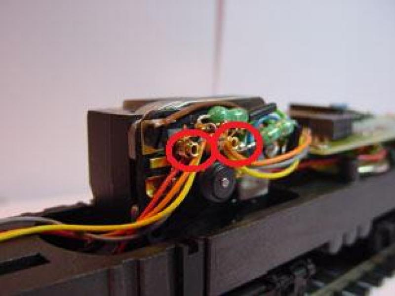

Dit is interessant, alleen waar zitten die koolborstels?

tja als ik ze had gevonden hoefde ik het niet te vragen ;)
zou ook makkelijk zijn als ik wist wat ik zocht, van de exploded view tekening word ik ook niet wijzer

  • Berichten: 6325
Re: Trix NS 1200 stiller krijgen
« Reactie #25 Gepost op: 24 December 2008, 17:37:20 »
Hoi Naamgenoot ;D
Ik kan het me vd 1200 niet meer herinneren maar bij bijv. de Fleischmann motoren heb je op het motorschild twee 'tonnetjes' en daar zitten ze in.
Gr. Remco.

  • Berichten: 3264
« Reactie #26 Gepost op: 24 December 2008, 17:44:05 »
Hey naamgenoot,
dan zouden ze onder de twee veertjes kunnen zitten??

  • Berichten: 6325

Foto van Groterdam ( Chris )
Dit is even de beste foto die ik snel kan vinden van het motorblok. Maar als ik zo er naar kijk zou het bij die omcirkelde dingen moeten zitten, kan je misschien een betere foto maken zelf ?
Gr. Remco.

  • Berichten: 3264
« Reactie #28 Gepost op: 24 December 2008, 18:30:48 »
kan op het moment geen betere foto maken, misschien morgen met daglicht?
Als de Motorbürsten de koolborstels zijn dan zitten die niet achter die veertjes.
Heb wel het gevoel dat het richtingsgevoelig is, als je met het motordraaistel voor rijd is het bij mij minder, dus misschien de tandwieltjes eens goed in het vet zetten?
