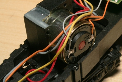

Na het herverschijnen van tips in deze draad, ben ik er vanmiddag ook maar eens weer mee bezig geweest.
Hoewel ik enige scepsis had t.a.v. het feit dat smeren van de tandwieltrein de oplossing zou zijn ( had ik al eens gedaan ), toch maar e.e.a. opnieuw uitgevoerd. Het complete aangedreven draaistel gedemonteerd, tandwielen schoongemaakt en opnieuw van vet ( tanden ) en olie ( aslagers ) voorzien... met weinig tot geen resultaat :( Het draaien van de wielen ( en dus de tandwielen ) zonder gemonteerde motor is zeer stil, dat wel. Totdat het anker weer geplaatst werd en het motordeksel vastgeschroefd werd... Zonder nog de gemonteerde koolborstels d.m.v. het met de hand ronddraaien van de wielen, was het bekende zaaggeluid er al weer :( ( de ankersalagers waren nog niet gesmeerd !! )
Pas na het aanbrengen van een drup dikke motorolie in de aslagers was het geluid nagenoeg weg !! Een wereld van verschil :)
Echter na een aantal rondjes is de olie weg en begint het zagen opnieuw :(
Oplossing die ik daarvoor ( tijdelijk ) heb gebruikt, is een dot tandwielvet vermengd met grafiet in de aslagers voor de ankeras geperst, waarna de boel weer gemonteerd. Dat loopt nu al ca. 2 uur en er is geen merkbare vermeerdering van het geluid hoorbaar.
De uiteindelijk oplossing zal denk ik toch een bronzen busje of een klein kogelager in het motorschild zijn ( Zoals ook Johan de Reuver ( Blauseemitholz ) hier en op 3-rail al eens heeft beschreven )... Marklin heeft denk ik zo langzamerhand problemen met de toleranties bij het vervaardigen van de motorschilden...  ::)
Dan nog het volgende... na het plaatsen van de kap was het eigenlijk weer bal :( De kap werkt als een klankkast voor het motor geluid. Het resoneert er lustig op los, waardoor elk motorgeluidje vele malen versterkt wordt.
De oplossing die ik hiervoor bedacht heb, is het compleet volpakken van de kap met schuimrubber, daar waar maar enigsinds plaats ervoor is. En zie.... dit alles heeft geleid tot een aanvaardbaar geluidsniveau  ;D
De loc maakt nu nauwelijks meer geluid dan een Roco Botsneus 1100. Zeker op 'cruise-speed' klinkt het wiel-railgeluid duidelijk boven het motorgeluid uit ! Met nog een sleep wagens erachter is de motor al bijna helamaal niet meer te horen.

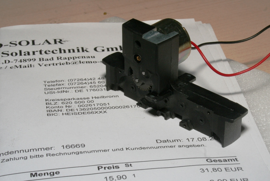

« Reactie #49 Gepost op: 25 August 2009, 23:30:25 »
Vanochtend vroeg al ( stig's collega's waren vroege vogels ;) ) kwamen er twee van deze binnen...
Na een tijdje knutselen...
En wat het koste...
Het lijkt allemaal goed te passen, het motortje is fluisterstil. De tandwielen met de juiste smering ook  ;D 8) (y)
Maar.... dit is geen beginnersombouw !!  Er moet wel degelijk iets aan het motorhuis en het draaistelframe gefreesd worden om e.e.a. te laten passen. En, zoals het er nu uitziet ook iets aan het lok-frame... :(
Als de ombouw compleet is, plaats ik een volledig verslag op Sleutelspoor.nl
Grtzz,
Karst
P.S. De motor met de eerste twee tandwielen gemonteerd loopt al aan bij..... 0.2 V  8) Jawel NUL-KOMMA-TWEE Volt !

Re:Trix NS 1200 stiller krijgen
« Reactie #56 Gepost op: 26 August 2009, 19:37:27 »
Hier het ( voorlopige ) geluid van de Maxxon motor.
Volume flink opdraaien, anders 'verzuipt' het geluid in de ruis  ;D (y)
Later vanavond het ding maar eens assembleren... eerst even 'sportscholen'  ::)
Grtzz,
Karst
Karst Drenth
  • Berichten: 10510
    • Plan U op Sleutelspoor
« Reactie #57 Gepost op: 26 August 2009, 23:27:06 »
Citaat van: Ivo tB
...ik ben benieuwd of Karst succes boekt...
Jawel hoor Ivo  ;D 8) (y)
WHOW !! PERFECT !!

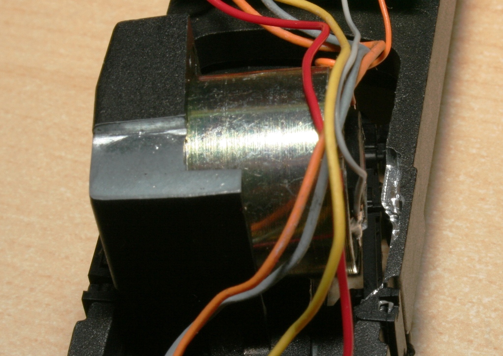

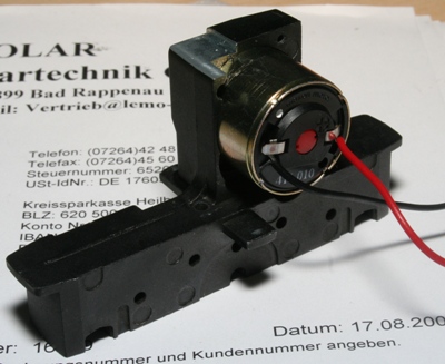

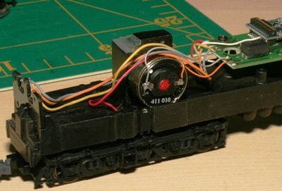

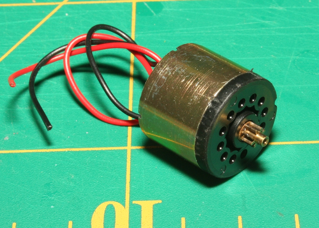

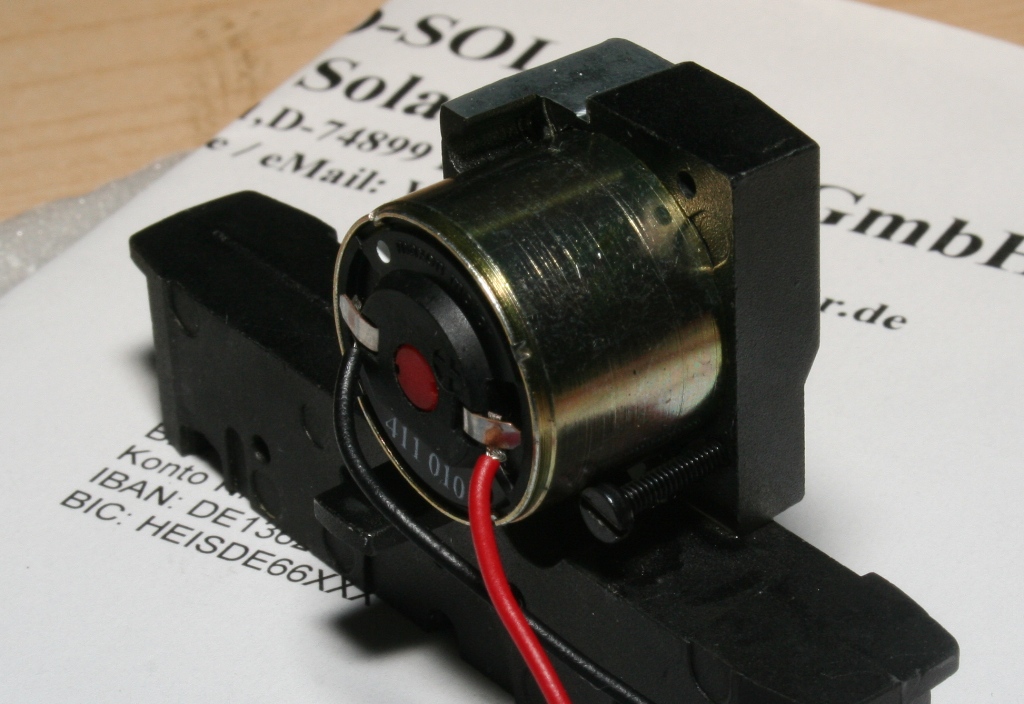

Er is nog een heel klein restant tandwiel geluid te horen ( maar ik weet waar dat van komt ) voor de rest is het geluid ongeveer als een Electrotren 1300  (y)
Hier wat plaatjes, voor een filmpje is het nu te donker ;)
... je zou zeggen, dat het zo hoort  ;D
... hier het stukje dat uit het frame gefreesd moest worden. In deze stand van het draaistel niet echt nodig...
... maar zo wel. Het draaistel kan nog steeds z'n volle slag maken  8)
Nu nog het geheel weer demonteren, schoonmaken, opnieuw vetten. Motor exact uitlijnen en vastzetten met een drupje...
En de boel weer vastzetten. Wel is deze motor/tandwieltrein/gewicht erg gevoelig op de decoderinstellingen voor de lastregeling. Dat wordt nog stevig experimenteren  ::) ( is ook m'n eerste klokankermotor ;) )
Al met al een klusje van twee avonden. De prijs, € 15.80 voor de motor, en de moeite, 4 a 5 uurtjes werk MEER dan waard !
Dus voor geinteresseerden, hou het hier in de gaten. Een verslag op Sleutelspoor volgt.
