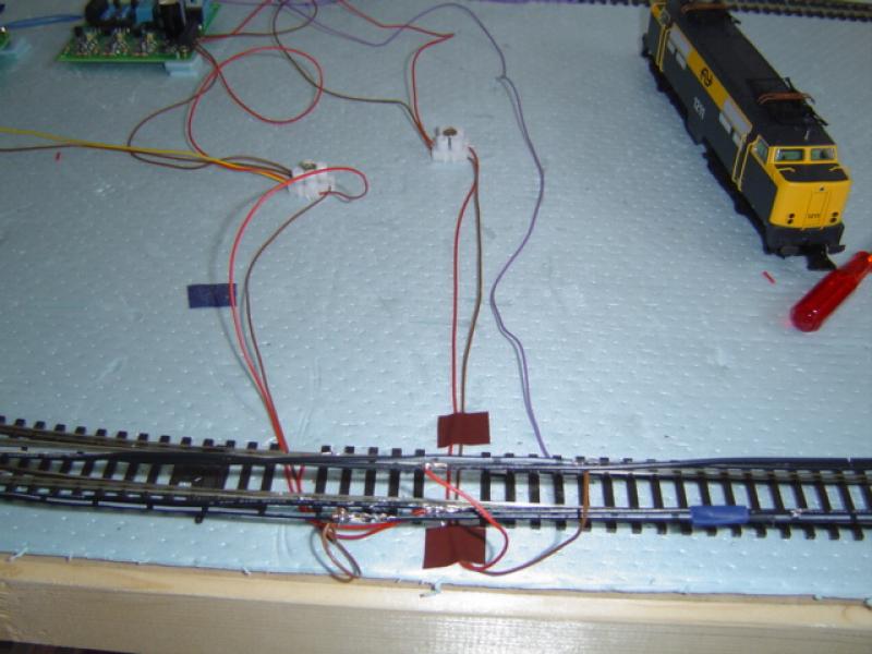

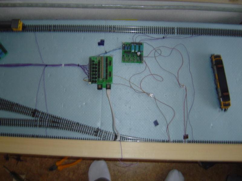

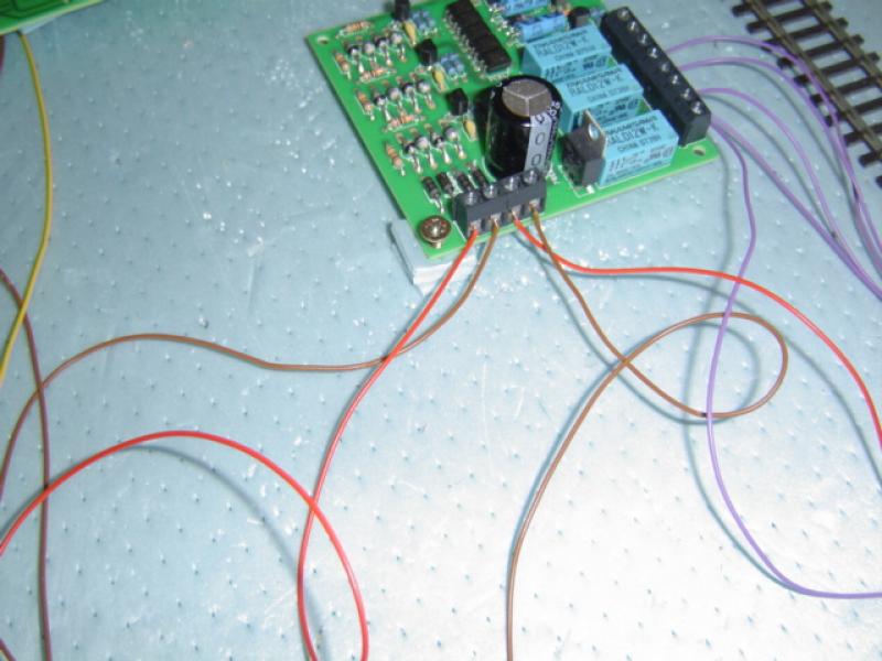

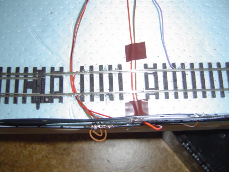

Hier wat fotos.... en let aub niet op de rommel aangezien dit geintje me al te lang bezig houd dan me lief is. Als alles weer werkt gaan we wel weer fatsoeneren.

het is ongewijzigd de situatie..... dus alles valt stil bij het begin van blok 11.
zoals het is zijn de eerste 2 draden aangesloten op een ringleiding die naar de ib toe gaat. (linker rood en bruin)
op het kroonsteen maak ik ook een splitsing zodat  ik ook de s88 kaart kan voeden
ik twijfel over die andere 2 draden die zitten nu aan een ringleiding naar een normale trafo.... klopt dit ?

Dennis jij moet niet twijfelen, maar gewoon het schema er bij pakken en doen wat daar in en op staat. Gewoon niet denken, maar gewoon doen wat er staat.
Neem de rode draad als start, zit de rode draad bij jouw aan de linkerspoorstaaf in rijrichting gezien, dan zit de eerste aansluiting A ook links en C1,D1 ook. Aan het eind zit dan de rode draad aan het rechterspoor, dus aan de kant van D2.
Zit de rode draad bij aanvang van de keerlus aan de rechterzijde dan zit A,C1,D1 dat ook en zit aan het eind de rode draad aan de linkerzijde dus eveneens aan de kant van D2. Moeilijker is het niet en duidelijker kan ik het je ook niet uitleggen.

Dennis, niet om het een of ander, maar als je er nog niet zoveel kaas van gegegeten hebt, waarom gebruik je dan verschillende kleuren draad??
Ik ga er even vanuit aan de hand van je foto's dat je de railspanning aangesloten hebt op bruin en rood, waarbij Rood de data is en Bruin de gemeenschappelijke retour ook wel aangeduid met GND of Common-Ground.
Wat ik denk te zien is dat je met de rode en bruine die bij de kroonsteen veranderen in Geel en Bruin dat je daarmee naar de S88SD16 gaat.
Maar dat is natuurlijk niet goed, daar moet de bruine helemaal niet naar toe, daar moet je alleen met de rode draad naartoe. Dus dat het kortsluiting maakt en niet rijdt is niet zo heel erg vreemd.
Mvg
Wim.
Dennis H0
  • Berichten: 711
Re: wat doe ik fout (s88 en keerlus)
« Reactie #68 Gepost op: 08 December 2008, 14:16:59 »
aangepast.... probleem blijft bah

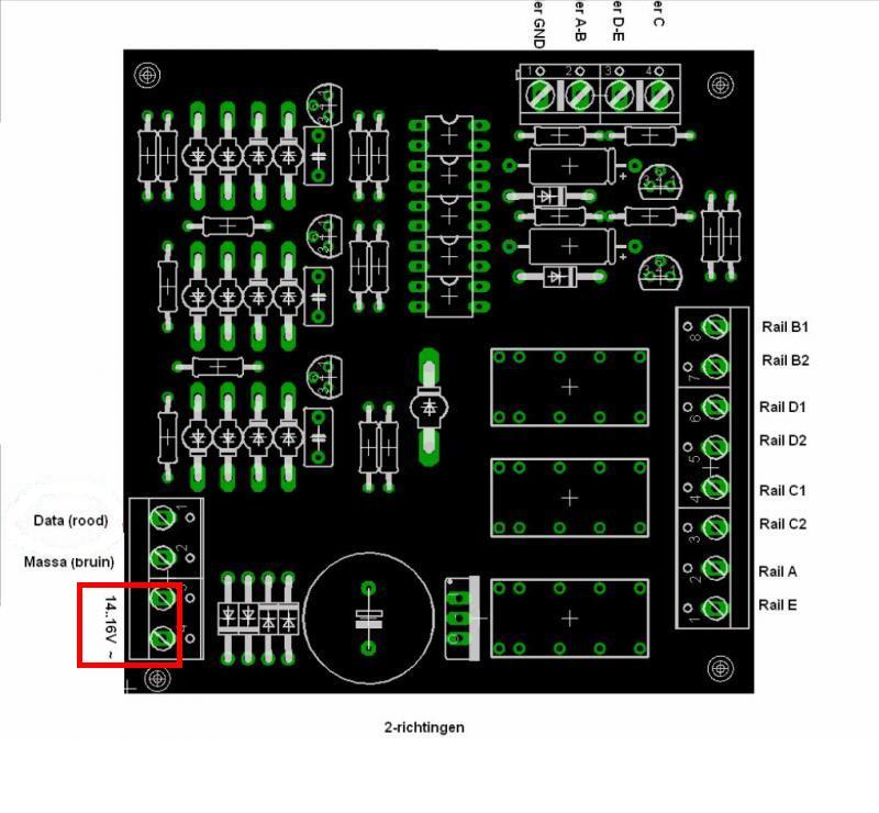

Dennis gaat je vraag over de aansluiting die aangegeven is in het rode vierkant?
Zo ja, wat staat daar dan bij?
Dit is voor het laten werken van de relais.
Mvg
Wim.

het gaat om dat stukje ja, geen idee wat hij doet dan maar hij zit nu gewoon op een normale trafo

« Reactie #71 Gepost op: 08 December 2008, 15:10:36 »
Dat is oké. Die trafo dient voor de voeding van de interne elektronica.
In dit schema http://www.funkyrail.nl/pictures/zelfbouw/Keerlus-1-richting-schema.gif is het de aansluiting in de rechteronderhoek, waar bij staat 16V~
Maar ik denk niet dat het iets te maken heeft met het probleem waar je nu mee zit.

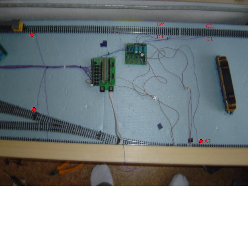

Dennis, even een poging om aan de hand van de foto wat aansluitingen te controleren.
Klopt het dat de melders aan de kant waar de rode stip is gezet is aangesloten? En dat de rode draad na de wissel straat is aangesloten op het binnenste spoor?
Is het verder ook aangesloten zoals dat ik de letter/cijfer combinatie erbij heb gezet?
Mvg
