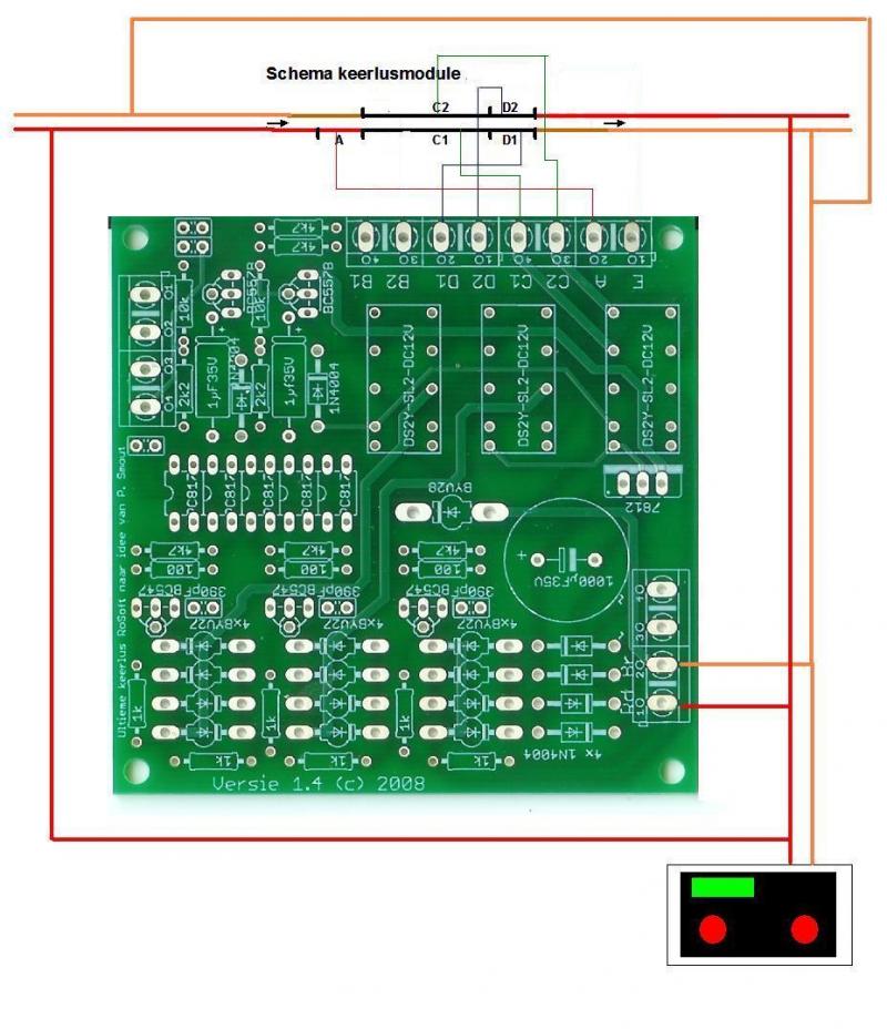

Jammer, "hij komt wel uit de keerlus die volledig geisoleerd is" is weer net niet duidelijk.
Concreet : Heeft sectie 11 echt 3 isolatie's ? (2 x bij keerlus en 1 x andere kant) ?
Sander
Dennis H0
Berichten: 711
Re: wat doe ik fout (s88 en keerlus)
Reactie #47 Gepost op:
08 December 2008, 00:18:06 »
-------I-------11--------I---------D2---------I---------C2---------I-----------------
--------------------------I---------D1---------I---------C1---------I--------A------I
zo ziet het er nu uit,
Morgen zal ik wat foto's nemen omdat ik anders de vrouw wakker moet maken voor die camera.
Maar ik hoop dat bovenstaand plaatje een beeld kan scheppen hetgeen ik gedaan heb

Goed, dan zal ik het anders vragen, zit op de kroonstrip van de Keerlus, waar je de railspanning vanuit de IB aansluit de Rode draad op de eerste aansluiting vanaf links?
Mvg
Wim.
Intellibox via LocoNet-Interface met s88 via een s88 naar LocoNet adapter.Of L.NET-S88SD16-N Marklin 6021 via een 63820, LocoNet-Interface en een s88 naar LocoNet adapter. Lenz Digital Plus via LI101F of s88XPressNetLi s88SD16-n.
http://rosoft.boards.net
Dennis H0
Berichten: 711
Reactie #49 Gepost op:
08 December 2008, 00:23:27 »
nee daar zit bij mij de bruine

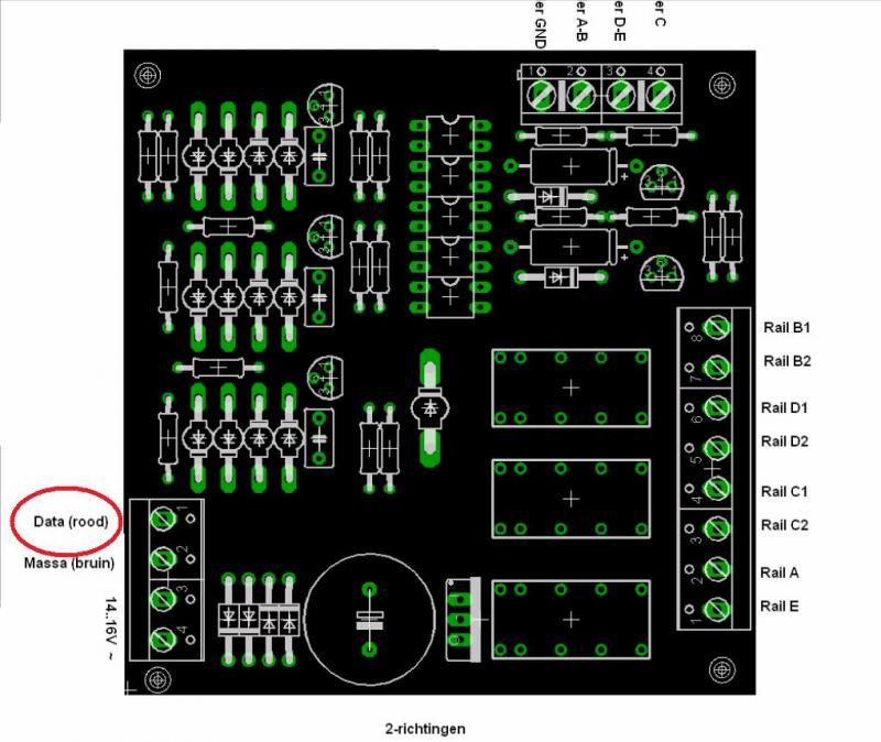

gelijk wat info daarover
ik heb de eerste 2 op mijn IB aangesloten en de andere 2 zitten op een 16v trafo
Remco.
Berichten: 6325
Reactie #51 Gepost op:
08 December 2008, 00:25:47 »
Dit komt uit de Funky Handleiding van Wim.
Gr. Remco.
Dennis H0
Berichten: 711
Reactie #52 Gepost op:
08 December 2008, 00:27:53 »
de print die ik heb is niet 100 % zoals deze maar wijkt iets af in uitvoering, misschien dat daardoor iets niet juist aangesloten is

Maar als je dat zo aansluit werkt het dan wel ?
Gr. Remco.
Wim Ros
BHV
Berichten: 7819
Reactie #54 Gepost op:
08 December 2008, 00:29:11 »
Citaat van: Dennis H0 op 08 December 2008, 00:23:27
Stop daar de rode dan maar in. Zoals ook in het aansluitschema staat, en dan zal het wel werken denk ik.

ik krijg nu kortsluiting, bah
Dennis H0
Berichten: 711
Reactie #56 Gepost op:
08 December 2008, 00:44:53 »
wim,
even voor de duidelijkheid
er moeten 2 draden naar de ib
de andere 2 moeten naar een trafo of moeten deze op de rails komen ?
