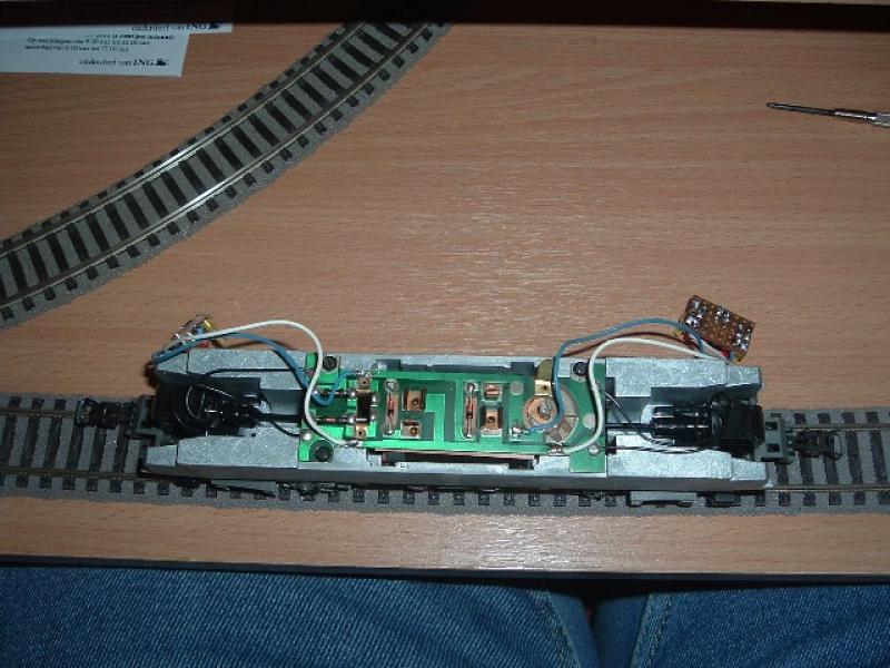

Ik had je beloofd met de 1600 te helpen : het makkelijst is het als je een goede digitale foto post van de print in de lok, dan zal ik proberen stap voor stap uit te leggen wat te solderen. Gaat dat lukken?
Blij te horen dat je eerste omgebouwde lok bevalt
Bart Mestrom
Berichten: 1495
Re: BNLS-Werkspoor - Ombouwen DC > DCC Roco 1601
30 November 2008, 19:35:35 »
Ik zal even een foto maken, momentje
Bart Mestrom
Berichten: 1495
30 November 2008, 19:41:36 »
Hierbij stuur ik de foto
Als deze niet goed is, zeg het dan even
Online
Berichten: 22841
30 November 2008, 19:52:06 »
Toevallig stelt Sander in een ander draadje precies dezelfde vraag.
Ik laat het over aan JAB, maar ik vind
dit verhaal
op de site van Wim Ros altijd zeer behulpzaam voor een dergelijke Roco locomotief.
