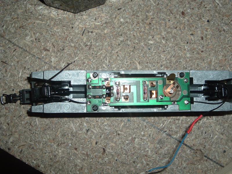

Wat een beetje jammer is is dat Roco bij deze specifieke lok het hele frame gebruikt als doorverbinding van de stroomtoevoer van een van de spoorstaven. Dus bij deze mijn aanpassingen/toevoegingen op basis van de tekeningen van Wim Ros/Klaas Zondervan :
In de foto van Bart loopt via de bovenste twee schroeven een electrische doorverbinding. Die zou ik als volgt opheffen (en zo meteen ook de bovenleiding schakelaar by-passen die toch niet meer wordt gebruikt en alleen maar een potentieel storingspunt is):
- Soldeer de beide bovenste zwarte draden die vanaf het draaistel komen los
- Verleng de rechter kabel met een nieuw stukje draad wat je eraan soldeert en isoleer het soldeerpunt met krimpkous. Het uiteinde van de verlengde draad komt waar nu de rechter blauwe draad zit. De linker zwarte draad soldeer je nu waar het bovenste spoeltje links is vastgesoldeerd.
- Daarna volg je voor de aansluitingen van stroomopnemers naar decoder (rood en zwart) de tekeningen weer : ene doorlopende baan is rood, andere doorlopende baan is zwart.
- Wederom van tekening : ene motoraansluiting is oranje, andere motoraansluiting is grijs.
(Natuurlijk had je de spoelen en condensator verwijderd, bovendien mag je de bovenleidingsschakelaar verwijderen van de print, de losse lip eventueel afknippen, het soldeereiland is strak mogelijk handig voor de lichtsetjes...)
Maak dan even een fotootje zodat anderen kunnen zien hoe/wat en wij kunnen checken of het klopt. Daarna heb je een lok die kan rijden maar nog zonder verlichting (alles steeds stap voor stap testen)

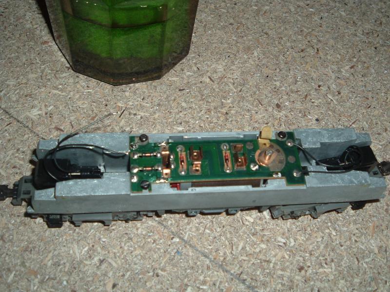

Even een update foto
Lichtsetjes zijn weg en nog de zwarte draadjes los gesoldeerd

Zwarte draad linksonder had moeten blijven zitten (dus terugsolderen), die rechtsboven moet los... en meteen een extra stukje draad eraan maken van circa 2-3 cm. Dan weer een foto (foto graag ook iets meer van boven en wat verder ingezoomd, deze wordt anders te wazig als ik ga fotoshoppen) En had je nu een nieuw lichtsetje gekocht en was dat analoog of digitaal?

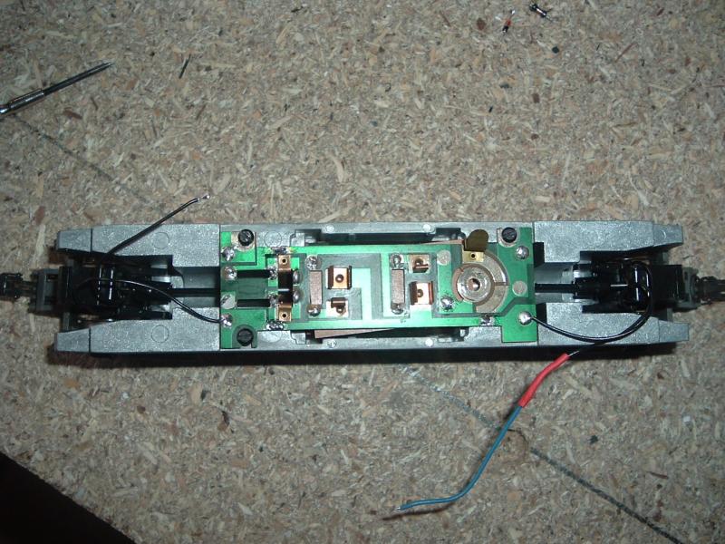

Ik had een digitaal setje gekocht. Hierbij stuur ik ook de foto.

OK volgende stap (ff uitvergroten met rechtermuisknop):
Alles wat rood omcirkeld is ook verwijderen (bovenleiding schakelaar zit met het veerclipje vast, even de 3 schroeven los en je hebt em er zo uit...) Dan weer foto posten, morgen verder, gaan we opbouwen.

Ik ben weer wat verder. Ik heb de onderdelen verwijderd.
« Laatst bewerkt op: 02 December 2008, 14:18:58 door Bart Mestrom. Reden: Foto was niet scherp »
