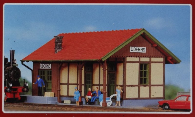

Dönsdorf – Baubericht 241
Eerste station
Mijn zoon en ik hebben samen zijn eerste station in elkaar gezet, waarbij hij vooral de kunst van zijn vader afkeek en bepaalde welke kleuren gebruikt werden. De bijna vijfjarige vindt het mooi om te zien hoe zo’n gebouwtje langzaam groeit en vertelt honderduit wat hij later, als hij groter is, allemaal op zijn modelbaan wil maken. Fijn dat hij zo enthousiast is over modelbouw.
Pola 803. Bahnhof Uderns.
Losse delen.
Spoorzijde.
Straatzijde. De regengoot heeft een tik gekregen.
