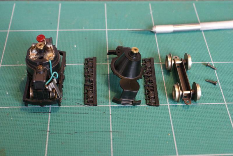

@ GerardvV
Bedankt voor je duidelijke foto's van je onderstel ;D
Zoals ik al vermoedde moet er van de bovenkant van de draaistel behoorlijk wat af, helaas heeft mijn lokomotief een andere opbouw zie de foto's van mijn eerdere kommentaar. Dus je uitleg over de rest van het verlagen slaat niet op mijn uitvoering. :'( Gelukkig zijn er nu een hoop andere zelfverbouwers met een Lima NMBS 23 en 25 die met enthousiastme ook de zaag in hun Lokje zetten (y) Toch?

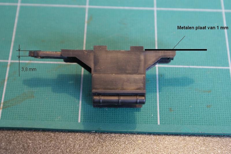

Ik heb voor mijn toekomstige 2557 de volgende oplossing bedacht
De onderstellen
Ik ga de breedte van de draaistellen aanpassen, daartoe heb ik de frontjes van het draaistel gezaagd. De frontjes worden na inkorten van de steuntjes met seondenlijm weer vast gezet.
Het frame
De ophangpunten worden verwijderdt en vervangen door een metalen plaat van 1 mm, winst 2,8 mm = bijna 3 mm dus zou voldoende moeten zijn. De kap zal worden vastgezet met een centrale schroef en hiervoor zal er aan de kap een kunststof staaf geplakt moeten worden zodat de kap niet op het dak maar via de bodem wordt vastgezet.

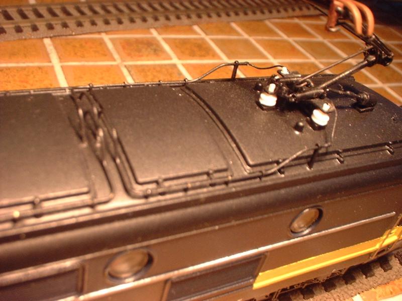

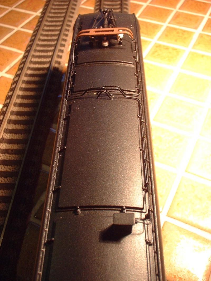

Zo als jullie hier kunnen lezen ben ik begonnen met mijn 2557, maar ik mis nog een belangrijk onderdeel namelijk een pantograaf, ik ben opzoek naar een Sommerfeldt 927 SNCF eenbeenpantograaf met 3 voeten. Zijn er bouwers van een 25.5 die er een hebben overgehouden en aan mij willen verkopen? Zoniet zijn er zelfbouwers die er ook een nodig hebben en hem samen met mij willen aanschaffen?
Ik hoor het graag
Het weer fatsoeneren van de kap is meer werk als het wegsnijden van de onderdelen en ik ben dus druk aan het plamuren en schuuren. Binnenkort meer.

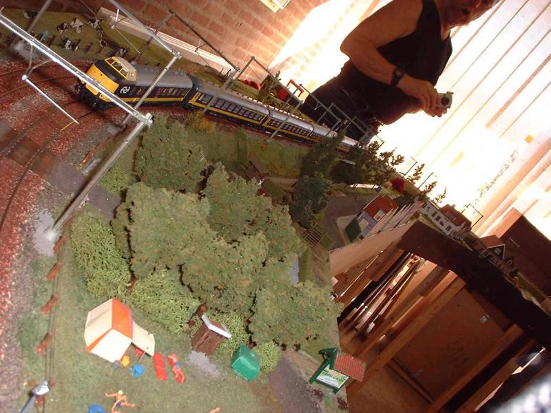

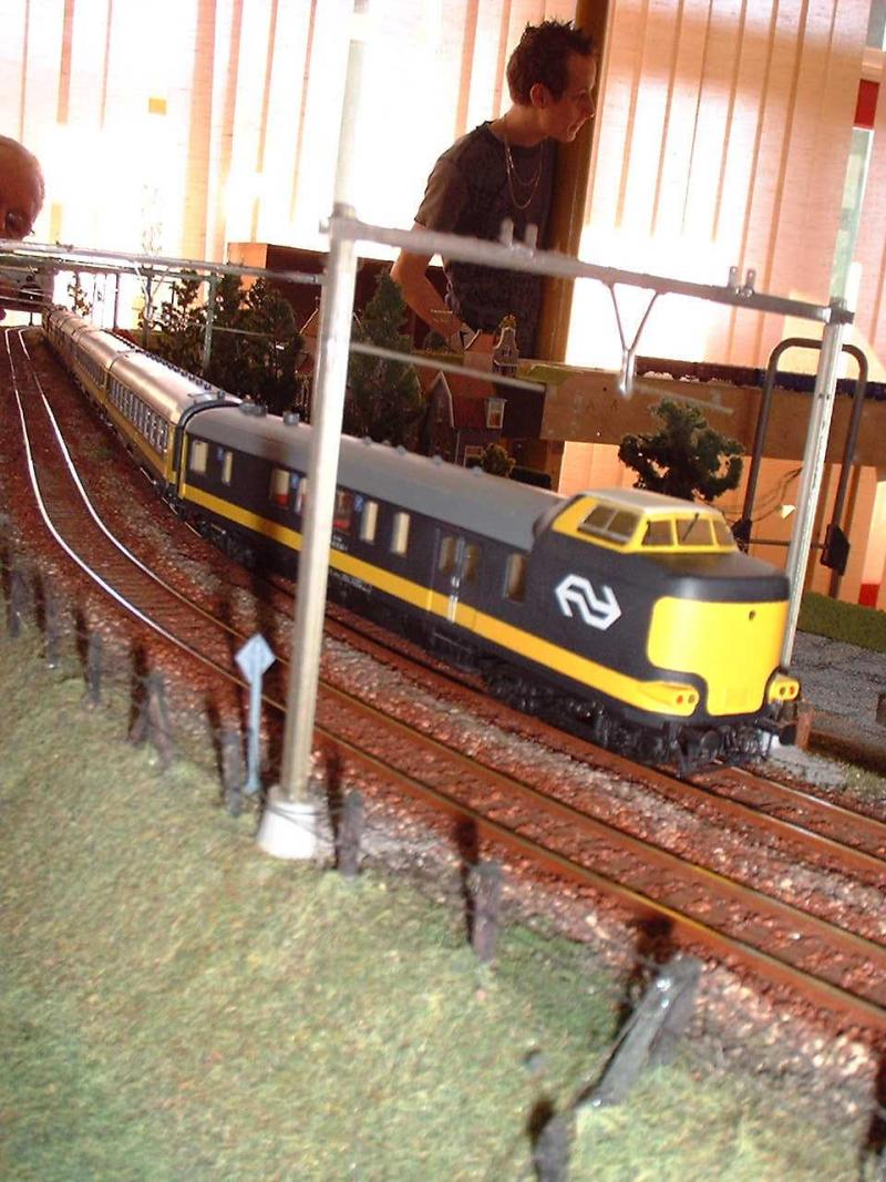

Lang geleden heb ik ze ook eens gebouwd, maar waar die ene éénbeen panto gebleven is?? Ik zal eens zoeken.
Hieronder een paar plaatjes van het resultaat op de 2-rail module baan van de MSVZeeland.
Gebouwd volgens de beschrijving in de Railhobby uit de jaren 80 of 90, met dit verschil dat ik de stam helemaal elektrisch heb doorgekoppeld, 1 polig.
Dus de stuurstandwagen kon ook kop rijden op de blokbeveiligde clubbaan.
Koppelen deed ik gewoon met Profi koppelingen van Fleischman. Doorboren op het contactvlakje van beide koppelingen, een litze draadje erin lijmen, het blanke koper een beetje door laaten steken en whala je heb een prima werkende koppeling met een elektriche stroom doorvoer, 1 polige. En de koppeling koppeld ook heel goed, licht en eenvoudig. Later heb ik de helft van de koppelingen voorzien van een dun contact plaatje, aan één kant dus. Staat een beetje professioneler. Gr. Wim M

Mooi ding Wim! Is die stuurstand gemaakt met zo'n doorzichtig opzetkapje?
En die 25.5 ziet er ook erg gelukt uit. Heb je ook ' totaal'foto's?
