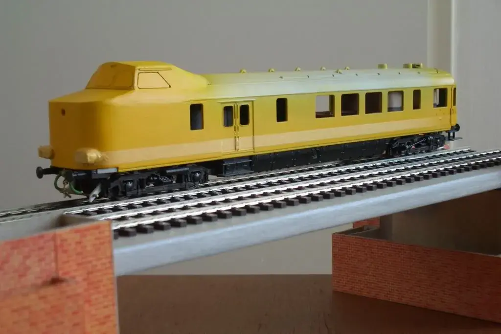

Ja, met zo'n doorzichtig kapje.
Wat ik aan overzichtsfoto's heb is niet zo geweldig van kwaliteit. Uit de oude doos. De onderstaande kunnen er net mee door. Met een oude nieuwe Lima stuurstand er naast. Hiervoor komt hopelijk binnenkort de LSM de stuurstand uit. Foto's vergrootbaar. Ik zal er eens een foto van maken: oud en nieuw naast elkaar. Lima ombouw-Trix, Lima - LSM met een modernere camera. Gr. Wim M.

Beste Wim.
Als die van mij ook zo strak wordt
Mooi gemaakt, mooie pantograaf ook
Heb je z'n broer nog kunnen vinden?
Kun je misschien ook een foto maken van je verbouwde Profikoppeling? Ik denk dat het snap
maar ik weet het niet helemaal zeker.
Mijn stuurtand komt van Kleinspoor dat leek mij gezien mijn zelfbouw capaciteiten het handigste.
