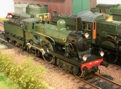

Voordat het gehak met de 3737 begon gisteren, was ik al verder gegaan met het aankleden van de depot module...
... dit keer de rechterzijde aan de beurt. Het ballast is van A.D. 210 Kiezel. Aan de randen en in het midden heb ik een fijnere variant gebruikt van Conrad ( Tams ). De ballast wordt droog met een penseel in vorm gebracht. Een ongeloofelijk geduld werkje, omdat er Roco GEOLine onder ligt en tussens de biels maar exact 1 laagje steentjes past !
... daarna met een verstuiver met afwasmiddeloplossing de boel voorzichtig in nevelen. En dan met aangekleurede voorstrijk indruppelen. De kleur komt ook van A.D. : Roest donker.
... en dan denk je OMG  :o dat komt nooit meer goed... :)
Terwijl dit spulletje ligt te drogen. ( Na het opbrengen 15 min laten liggen, daarna even flink opwarmen met de fohn )...
... een werkje dat nog lag te wachten. De 'aandrijving' van de loodsdeuren. Ik heb een gaatje door de bodem geboord van 1.6mm, daar een koperen buisje in. Het ondeste scharnier afgesneden en overdwars een gleufje van de halve deurdikte en 10mm lang gefreesd. Daarin 0.5mm verenstaal. Er komt nog een busje onder waaraan dan de servoaandrijving komt.
Nadat de voorstrijk droog was ( in totaal denk ik een krappe 2 uur )...
... de ballast verder op kleur gebracht. Tussen de rail en er vlak naast met sterkverdunde A.D. Donkere roest. Aan de zijkanten van het ballastbed en in de midden met verdunde oker. En tegen de draaischijf met matzwart. Steeds beginnen met sterk verdund en al naar gelang meer kleur gewenst is, iets minder verdunnen.
... ook is het schouwpad eerst gedaan met A.D. geel 'meel'. De rails zijn na het droog worden van alle ballast met Tamiya XF64 op kleur gebracht. Net als de rails in de draaischijf. Het gras op de voor- en achtergrond is niet definitief. Het zijn probeersels die ik met mijn zelfgemaakte statische begrasser aan het doen ben. Het begint steeds beter te lukken, nu is het wachten op vezels van een betere kleur dan deze gif-groene van Heki ;)
Ook de andere kant is wat opgewaardeerd...
... helemaal rechts ( rechts van de 6010 ) ligt nu ook ballast. Tevens het kolenparkje vastgezet en aan laten sluiten met kolen op het spoor. Ook het spoor te plaatse is flink met kolen en zwarte verf onder handen genomen.
Helaas zit er een anachronisme in deze foto, maar totdat mijn eigenbouw 3700 klaar is moeten we het maar met de 3737 doen ;)
... en omdat het zo'n snoepje is die 1794, een mooie close-up  8) Overigens is de stoker net 'stout' geweest en heeft de rookkast leeggeschept en de sintels en as zomarr tussen en naast het spoor gedonderd.  >:( De Meester zal ook wel niet tevreden zijn, want hij heeft de verder smetteloos onderhouden loc niet netjes schoongeveegd na het legen van de rookkast, er ligt allemaal nog as op de voetplaat !
Als ik deze week nog een beetje tijd overhou, verder met de aandrijvingen van kolenkraan en loods.
