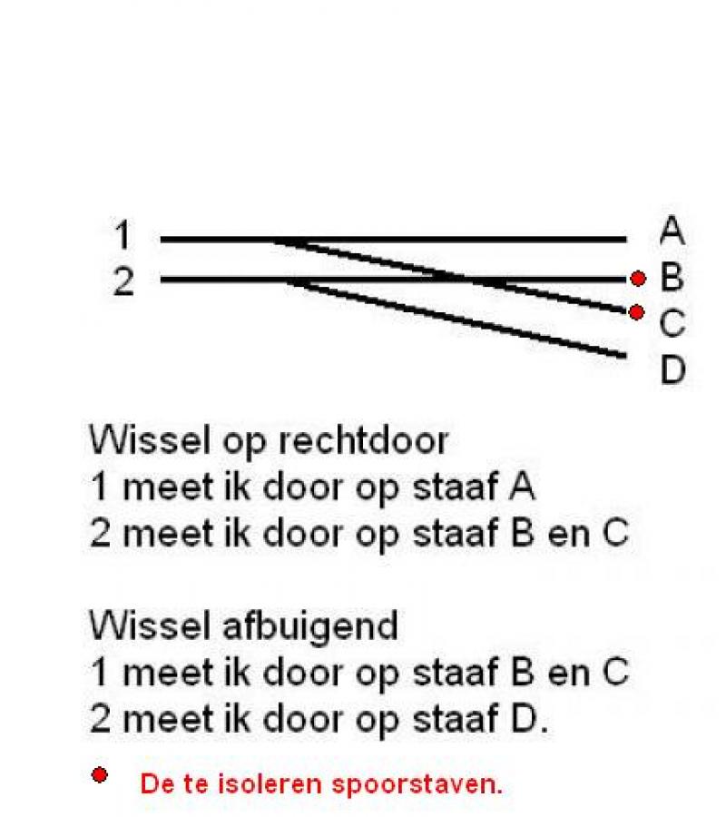

Goede morgen Ferdinand,
Vanuit jou tekening gezien hoef je aleen maar spoorstaaf b en C van een isolatie schoen te voorzien (of door te zaggen/sluipen) om kortsluiting te voorkomen.
Willem

Re: Peco wissels en kortsluiting
« Reactie #61 Gepost op: 08 October 2008, 10:22:05 »
Ferdinand, volledig isoleren?? Dan staat er toch helemaal nergens geen spanning meer op. Gewoon meten dat is weten.
« Reactie #62 Gepost op: 08 October 2008, 10:28:27 »
Ferdinand, nou snap ik even niet meer waar je mee bezig bent. De uitkomten van je metingen verrassen me niet, ik had niet anders verwacht.
In dit draadje is al een paar keer gezegd dat je alleen de twee spoorstaven achter het puntstuk moet isoleren, dus in jouw tekening B en C. Dieper moet je het niet zoeken.
Je hebt gelijk dat de tongen zelf al de omschakeling verzorgen, dat is ook de opzet van Peco. Maar in de loop van de tijd wordt dat contact onbetrouwbaar door corrosie en vervuiling. Daarom wordt vaak een contact op de wisselaandrijving ingezet omdat dat betrouwbaarder is. Je moet allen oppassen dat het tongcontact en het aandrijvingscontact elkaar niet in de weg zitten. Als b.v. het aandrivingscontact al omschakelt terwijl het tongcontact nog tegen de verkeerde kant ligt, dan levert dat kortsluiting op.
Bij een wissel met insulfrog hoef je helemaal niks te isoleren. Het puntstuk is daar al geïsoleerd, dat zit in de naam insulfrog: geïsoleerd puntstuk.
« Reactie #63 Gepost op: 08 October 2008, 10:31:40 »
Ferdinand,
Je hebt gemeten en je resultaat in een tabel neergezet, daaruit kun je opmaken dat je de van polariteit wisselende spoorstaven van de rest van de daarachter aangesloten polariteit moet isoleren.
Mvg
« Reactie #64 Gepost op: 08 October 2008, 10:38:30 »
Sorry heren dat ik zo NOOB overkom,
Wim, lees net terug, ahum is wel heel snel en kort door de bocht door mij geschreven excusses.
Willem bedankt voor je reactie
Klaas, oke das nu duidelijk, dus als ik Uw zeggen zou uitvoeren betekend hetdat ik het hartstuk los moet koppelen van de wisseltong ( electrisch gezien ) ,  dus met de dremmel aan de slag, om er zo ervoor te zorgen dat alleen mijn wisselaandrijving bepaald welke polariteit daar op komt.
[edit]
Ik bedenk me net dat de dremmel misschien iets te hard handig is, ik bereik eigenlijk toch hetzelfde daar mee doelende op scheiding hartstuk met wissel tong als ik de verbinding onder de wissel weg haal zie tekening groene pijlen
https://images.beneluxspoor.net/bnls/Peco_code55_wissel_onderkant_1.jpg
Dank U voor de snelle reactie
Ferdinand
« Laatst bewerkt op: 08 October 2008, 10:46:04 door Ferdinand Paternoster »

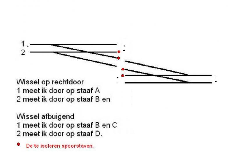

« Reactie #65 Gepost op: 08 October 2008, 10:39:45 »
Ferdinand,
Mvg
Wim.
Het is me helemaal duidelijk Wim, dank U.
Maar als er een wissel achter  C en D komt (  bv overloop wissel ),  dan moet ik wel C en D isoleren, want D komt dan aan het hartstuk te liggen van de andere wissel, enz enz en zo bouw je dan een wisselstraat op, als ik fout zit dan pak ik persoonlijk zelf de knuppel ter hand  ;D
Groetjes Ferdinand
« Laatst bewerkt op: 08 October 2008, 11:04:15 door Ferdinand Paternoster »
« Reactie #66 Gepost op: 08 October 2008, 11:29:17 »
Ferdinand,
Als je bij elke wissel B en C isoleert, dan krijg je geen kortsluiting, behalve als je met een keerlus situatie zit, dan moet je D ook isoleren en een keerlusmodule toepassen.
Gr. Ed
