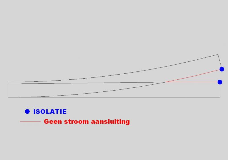

« Reactie #56 Gepost op: 18 September 2008, 12:08:21 »
Ik ben het helemaal met Hannes eens, op onze clubbaan gebruiken wij ook Peco wissels en die zijn allemaal geisoleerd.
Ik heb een tekeningetje gemaakt om duidelijk te maken waar de isolaties zitten.
Gr. Ed

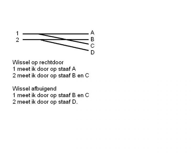

Hallo een goedemorgen,
Ik twijfel nog omdat mij door iemand werd gezegd dat ik mijn hartstuk moest polariseren via mijn conrad motor, maar als ik de wissel doen meten meet ik het volgende
https://images.beneluxspoor.net/bnls/PECO_code_55_WISSEL.jpg.
Dus mijn wisseltong zorgt voor de juiste polariteit op mijn hartstuk, alleen moet ik spoorstaven
A, B, C en D daar isoleren, dus hoef ik mijn hartstuk niet aan te sluiten, dat regelt mijn wissel zelf ???
Of zie ik het dan verkeerd.
Heb een engelse wissel, helaas insulfrog, maar die hoef ik dan alleen maar volledig te isoleren aan de spoorstaven ???
Met vriendelijke groeten Ferdinand
