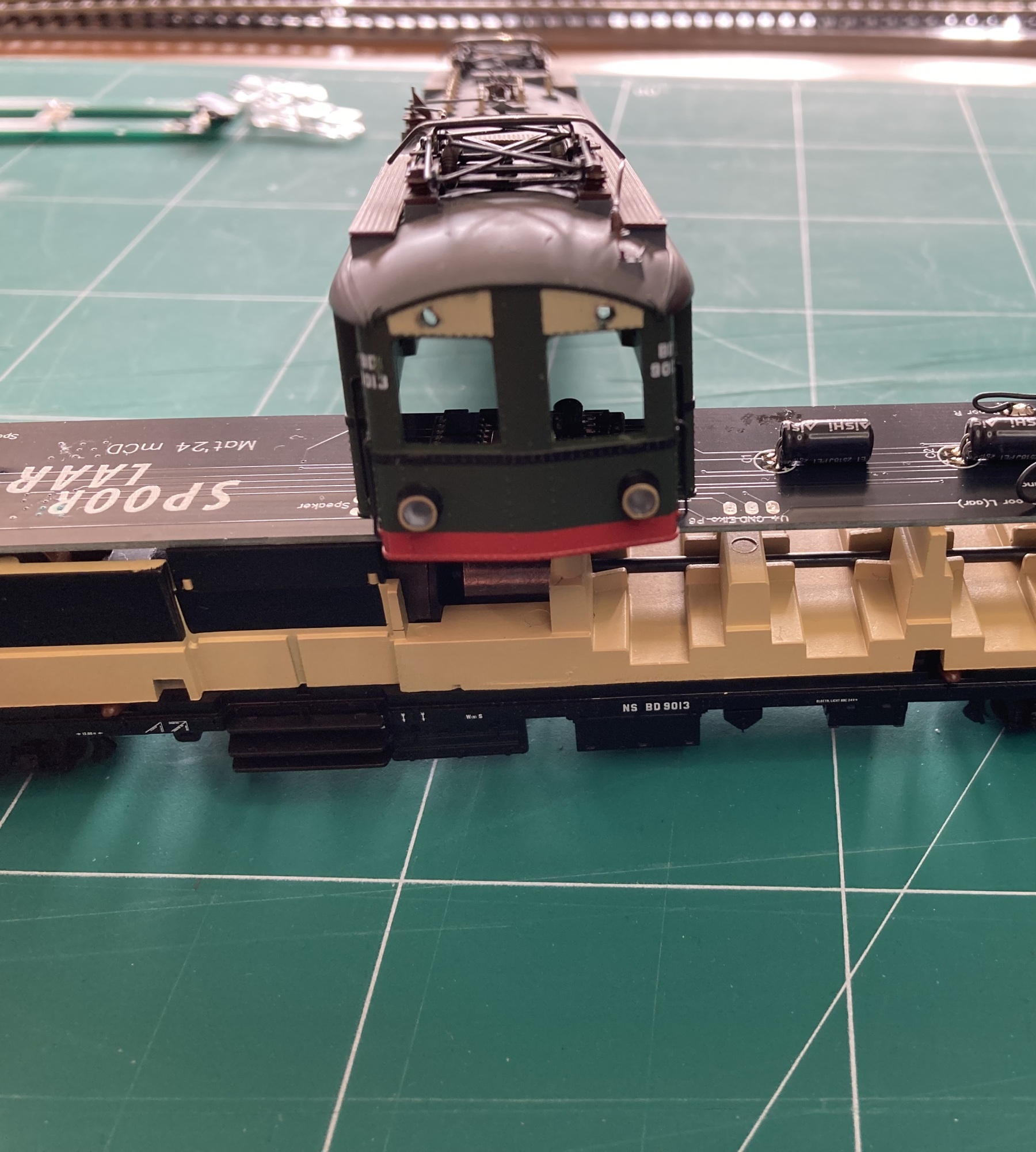

Het setje ziet er compleet en doordacht uit. Er is een nieuwe hoofdprint met een Plux22 connector en leds voor de binnenverlichting. Verder vinden we lichtprintjes voor de seinen aan beide kanten. Het geheel wordt gecomplementeerd met lichtgeleiders voor de sluitseinen, maskers ter afscherming, elcootjes en zelfs op maat geknipte stukjes zelfklevend tape en een eindje draad.
Let ook op de verende contacten op het grote lichtprintje. Geen draden tussen kap en hoofdprint.

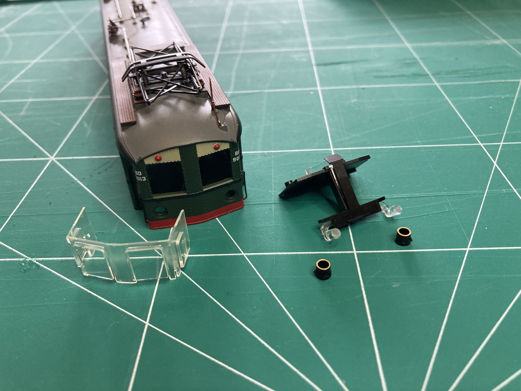

Kap eraf en opzij leggen. Stroomdraden van de oude print lossolderen en print losschroeven. De lippen naar de motor moeten worden overgezet. Ik heb eerst met zuiglitze zoveel mogelijk soldeer van de lippen verwijderd. Daarna kunnen ze worden losgeboord. Nog even met de slijpschijf de onderkant van de lippen glad maken. Dan kunnen de lippen op de aangewezen soldeereilanden worden vastgesoldeerd.
De print kan met de schroeven voor de oude print worden vastgezet. Draadjes van de stroomafname solderen, elco’s solderen en een decoder plaatsen.
En zowaar, het model rijdt en de binnenverlichting kan worden ingeschakeld via aux7.

Om te beginnen verwijderen we een en ander aan lichtgeleiders en afscherming uit de kop.
Dan zorgvuldig gaatjes boren voor de toplichten. Dat heb ik weleens netter gedaan. De verstandige manier is eerst, bijvoorbeeld met een gloeiende speld, een putje maken. Daarna met steeds dikkere boortjes tot een mm opboren. In post 9 noemt Klaas Zondervan een nog veel slimmere manier om de gaatjes precies te boren. Voor de twee frontseinen de laatste paar milimeter van de lichtgeleiders afsnijden en in de lantarens duwen. Die lantarens terugzetten. Ze blijven redelijk op hun plek geklemd, maar een drupje lijm kan geen kwaad. So far, so good.

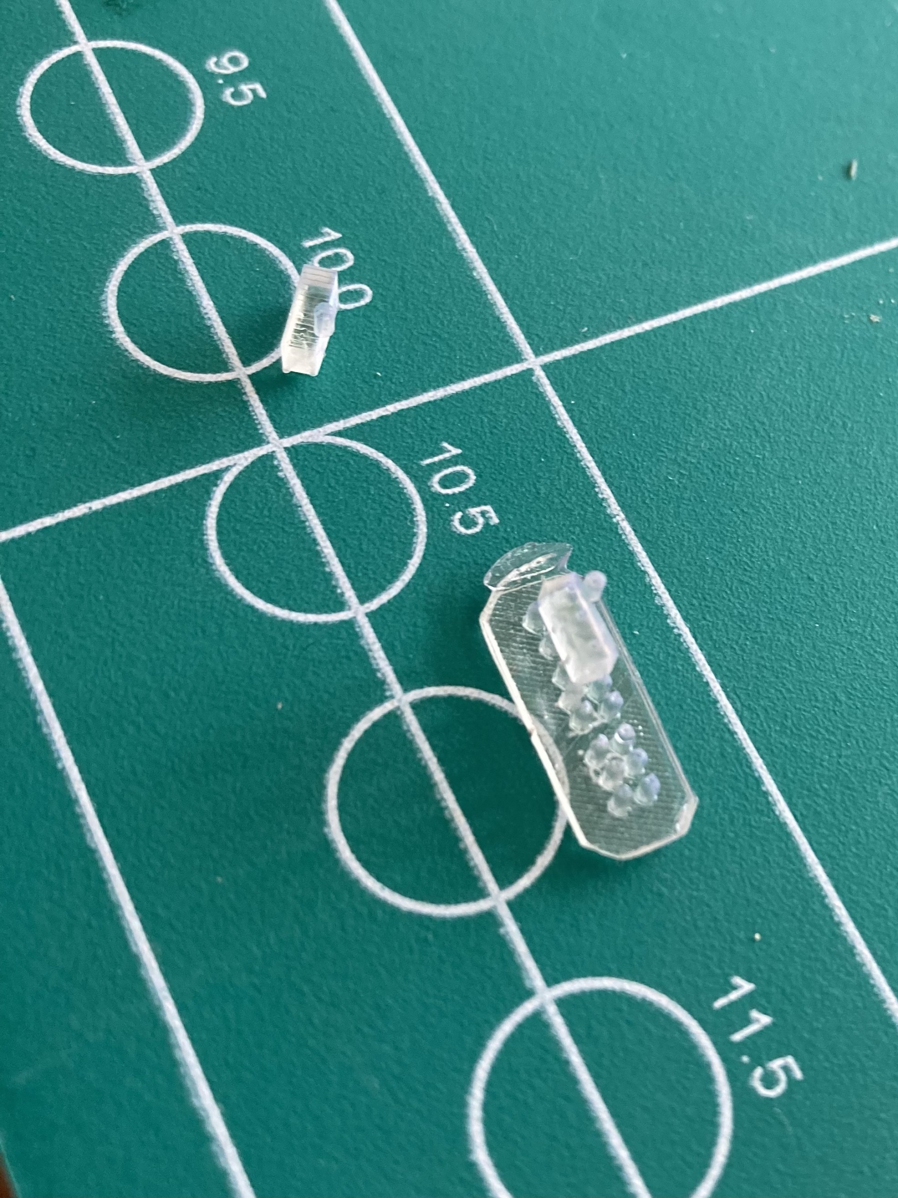

In het setje zitten twee geprinte lichtgeleiders voor de toplichten. In de gebruiksaanwijzing staat de mededeling dat de lensjes kunnen afbreken en het advies de afgebroken lens te laten zitten en de rest van de geleider erachter te plaatsen. Dat breken gebeurt ook prompt. Ik denk dat geprinte exemplaren kwetsbaar zijn met van die dunne staaflensjes.

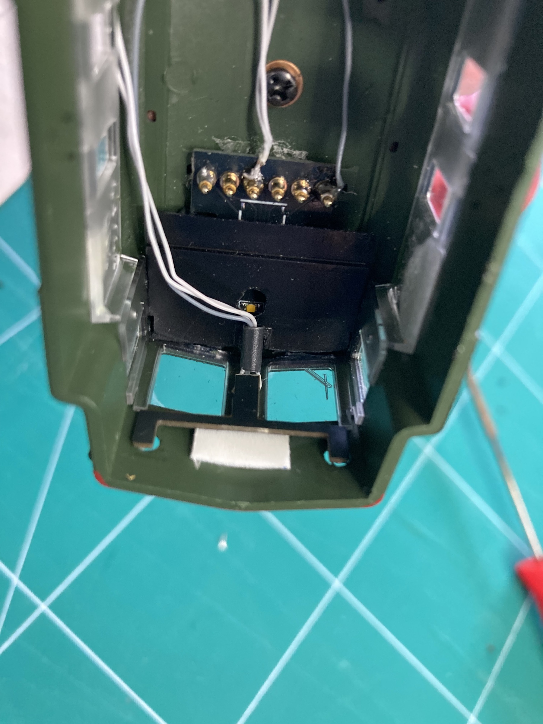

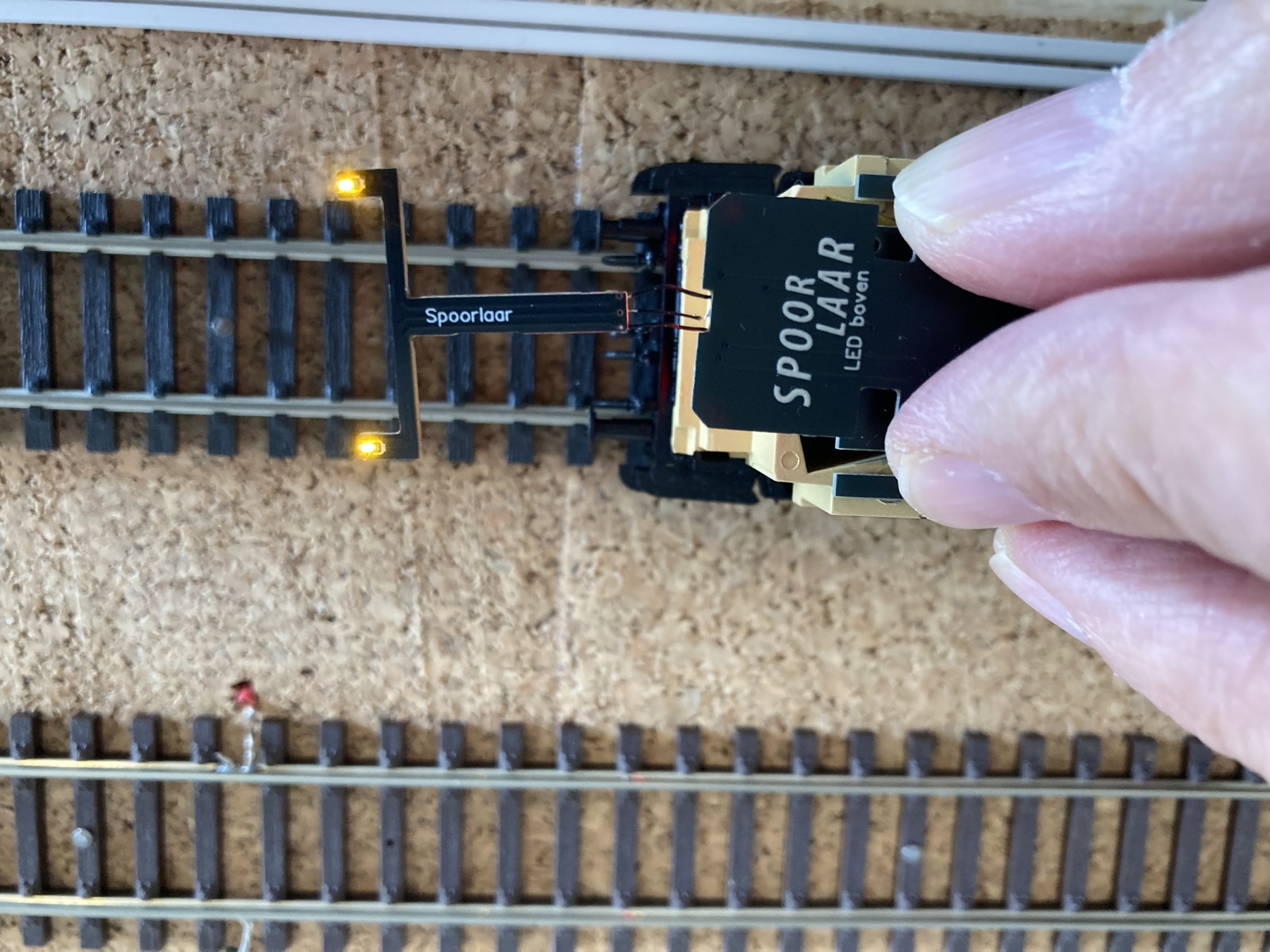

Daarna volgt een lastig klusje. Het setje bevat twee printjes voor iedere kop. Er is een printje voor de onderste seinen. Dat moet tegen de voorkant worden gezet. En er is een printje voor de topseinen en de cabineverlichting. Hierop ook de pennen die de verbinding met de hoofdprint moeten maken. Dat printje moet tegen het dak worden geplaatst. Het is vergelijkbaar met het Digikeijs setje voor de Roco 1100. Met dit verschil dat bij dat setje de beide printjes al met draden waren verbonden. Bij dit setje van Spoorlaar moet je de verbinding met drie dunne draadjes zelf maken. Dat lukte zowaar.
Nog even droogtesten door het printje tegen de contactpunten op de hoofdprint te duwen en alle ledjes wilden zowaar branden.
Maar daarna ging het mis. Het printje met de contacten moet met tape tegen het dak worden geplakt. Dan moet het tweede printje, compleet met de oude afscherming, tegen de voorkant worden getaped (zie gebruiksaanwijzing). Dan blijkt dat beide printjes juist bij de soldeerpunten feitelijk vrijwel tegen elkaar moeten zitten. Waar blijven de draadje dan? Ik heb meerdere keren geprobeerd de boel te plaatsen, maar telkens braken de draadjes. Niet de soldeerverbindingen, maar de flinterdunne draadjes zelf. Na een keer of vijf de verbindingen herstellen en de printjes opnieuw tevergeefs proberen te plaatsen, heb ik de boel bloedchagrijnig weggeduwd. Voorlopig wilde ik er niets meer mee te maken meer hebben.

« Reactie #4 Gepost op: 06 May 2026, 10:53:42 »
Zit inderdaad wel heel dicht tegen elkaar als je de handleiding bekijkt.
Is het niet mogelijk om de print met de veercontacten iets naar achteren te plaatsen? Of kom je dan niet meer goed uit met de ledjes bij de lichtgeleiders.
Of eerst de beide printjes plaatsen en dan soldeerbrugjes maken?

Dan gaan de lichtgeleiders inderdaad droogzwemmen en bovendien krijg je dan de oude afscherming niet meer op zijn plaats.
Soldeerbrugjes kan niet, omdat de soldeerpunten zelf niet bij elkaar komen, want andere kant van het printje voor de onderste seinen.
Die snap ik niet.
De ledjes voor de onderste seinen zitten aan de voorkant van dat "hark" vormige printje.
De aansluitingen voor de draadjes aan de achterkant. Die wijzen dan toch naar het plafondprintje.
Tenminste dat zie ik op het plaatje van stap 25.
Als ik inzoom op stap 25 lijkt het erop dat ze daar zelf ook een soldeerverbinding hebben gemaakt tussen beide printjes. Draadjes zie je niet meer.

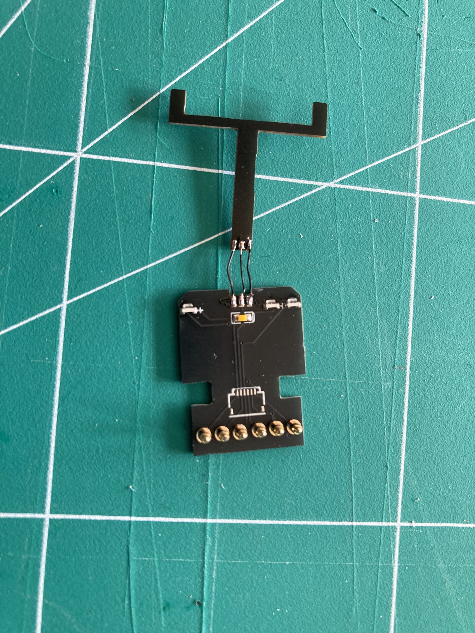

Ah ja, er was een andere reden waarom de soldeereilandjes niet bij elkaar kwamen. De soldeereilandjes op het bovenste stukje van de hark kwamen voorbij de soldeereilandjes van het andere printje. Aan de dakkant van dat printje.
Ik had het plan de printbaantjes van de hark kaal te maken en dan te kijken of aan elkaar solderen mogelijk was. Maar de printbaantjes naar de leds blijken wel aan de andere kant van het printje te lopen. Vandaar de verwarring.
Ondertussen heb ik die baantjes kaal gemaakt, er draadjes aan gesoldeerd en die draadjes via een omweg met het andere printje verbonden. Verdere info over een paar dagen.
Ik heb dat indertijd zo gedaan:
In een metalen plaatje eerst een gat van 1 mm geboord. Vervolgens dat plaatje tegen het rode sluitseinbolletje gelegd.
Het gaatje werkt zo als een geleider voor de boor en zorgt er voor dat het gat in de kap perfect op zijn plaats komt.
je kunt ook eerst een hete naald in het midden van het bolletje prikken (beetje naar beneden scrollen) waardoor je boortje niet wegloopt
Dat was de methode waar Henk op doelde, en waar ik op reageerde.
Maar ik weet vrij zeker dat mijn trucje een nauwkeuriger resultaat geeft. :angel:
