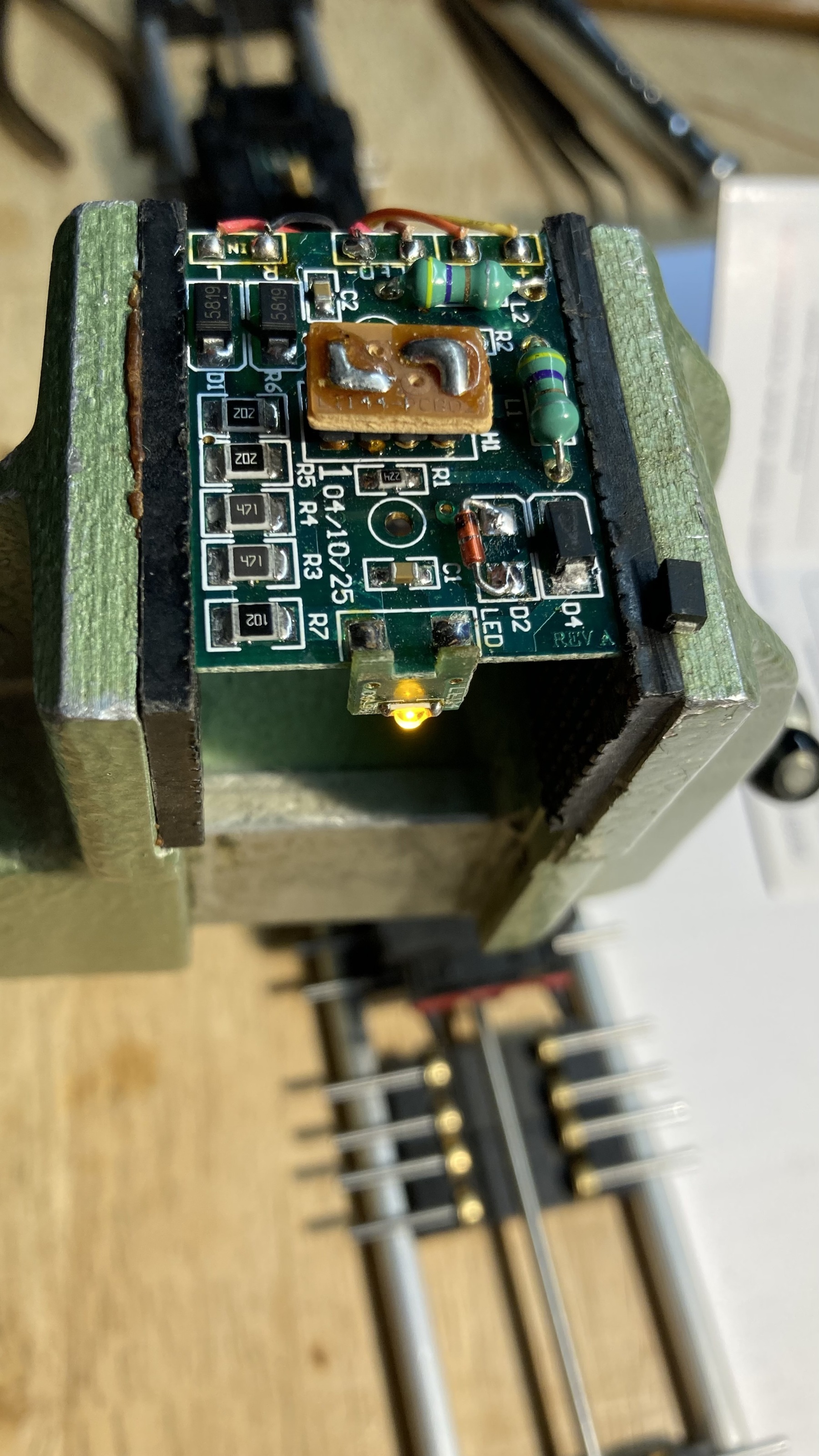

Mijn Liliput NS 3500 "Goudvink" heeft een probleem met de elektronica. Deze loc heeft nog niet gereden in het Wohnzimmertal, omdat eerst het gebarsten tandwiel gerepareerd moest worden. Bij een test op de rollenbank doet de machine het prima vooruit: de motor loopt en de LED's voor de frontseinen branden.
Achteruit loopt de motor, bij toenemende spanning, steeds langzamer en de LED voor de sluitseinen begint zachter te schijnen en te knipperen. Erger is dat twee diodes op de printplaat in de tender erg heet worden! Er lijkt ergens kortsluiting te zitten, maar in één rijrichting. Ik heb een tijdje naar de print zitten turen maar kan niets ontdekken dat - verkeerd - aangepast is door een vorige eigenaar. En nu weet ik even niet verder.
De handleiding toont het elektrische schema:
De print ziet er van boven zo uit:
Ter verduidelijking: kijkend naar het schema en de print denk ik dat C1 en C2 van naam gewisseld zijn. C1 op de print is C2 in het schema. Die staat parallel aan LED 3, die de sluitseinen in de tender verlicht.
De LED voor de sluitseinen zit haaks op de grote print gesoldeerd:
En dit is de onderkant van de printplaat:
De loc is dus digitaal voorbereid maar heeft een brugsteker (H1 in het schema). Ik heb de "jumpers" voor het omschakelen tussen AC en DC niet gevonden, ook niet in de loc. Ik neem aan dat die alleen in een AC-versie van het model zit. De spanning van de wielen komt netjes binnen op poot 4 en 8 van de brugsteker.
Wat zou er aan de hand kunnen zijn dat maakt dat D2 en D4 oververhit raken?
Ik denk dat je het daar moet zoeken. Die diodes staan tegengesteld in serie op de voeding. Als ze heet worden betekent het dat één van de twee is doorgeslagen.
Lossolderen en apart meten.
Bahn-AG
  • Berichten: 1910
Re: Liliput NS 3500 - kortsluiting (alleen achteruit)
« Reactie #7 Gepost op: 16 January 2026, 11:53:55 »
Ik vermoed dat een van de 2 diodes (D1, D2) doorgeslagen is.
Bart
  • Berichten: 1673
  • Klaar voor vertrek!
« Reactie #8 Gepost op: 16 January 2026, 12:55:07 »
Die diodes zal ik proberen los te solderen en door te meten.
Voor mijn begrip: als de loc (of de tender ;)) achteruitrijdt, brandt LED 3 en zou D4 moeten geleiden. Waarom zou die dan heet worden als hij doorgeslagen is? En als D2 is doorgeslagen, zou de LED niet branden, toch?
Wohnzimmer Rbf
Mar-Cas
  • Berichten: 298
  • Samen bouwen a.d. woonkamerbaan is wel zo gezellig
« Reactie #9 Gepost op: 16 January 2026, 13:58:20 »
C1 en C2 zijn inderdaad gewisseld qua text. Hier ook.
D1 voorziet de sluitlichten van spanning bij de juiste polariteit achteruit.
D2 voorziet de frontlichten van spanning bij de juiste polariteit vooruit. Kortsluiting maakt hier niet uit.
D2 is niet geheel kortgesloten echter wel een lage waarde. Je trafo probeert de gewenste rijspanning te handhaven met gevolg een grotere stroom. Die rijspanning is nog net genoeg om de sluitlichten te laten branden.
Totdat de limmit word bereikt met gevolg dat de spanning wordt verlaagd bij een nog grotere vraag aan vermogen.
Je schrijft  "LED voor de sluitseinen begint zachter te schijnen en te knipperen" dus dat kan wel kloppen
D4 wordt ook warm echter niet uit zichzelf, maar door zijn buurman D2. Die gehele hoek van de print zal wel aardig warm worden.
Echter de maximaal stroom zal zich ook door D1 begeven en waarvan ik vermoed dat deze ook wel een lichte temperatuurverhoging heeft. Die zit op de tegenovergestelde hoek.
Greetz Caspar

Met dank aan de commentaren hierboven is het probleem opgelost - en dat binnen één pagina! ;).
Diode D2 is vervangen door een exemplaar uit de voorraad (een 1N4148, als ik het me goed herinner):
De sluitverlichting werkt weer. Ik heb nog niet getest of de loc het dan ook weer doet, maar dat lijkt me logisch - anders laat ik het hier nog wel weten.

Toch maar even getest voor de zekerheid, want de proef zit in het eten van de pudding, of zoiets. De loc loopt nu beide kanten even hard. Maar de LED’s doen een beetje raar:
Link naar Youtube short
We zien de tender-print in de bankschroef en de loc op de rollenbank op de achtergrond. Ongeveer halverwege draai ik de rijrichting om. De LED’s voor en achter branden netjes fel als ze aan de beurt zijn, maar óók zacht en onregelmatig knipperend als ze niet aan de beurt zijn.
Waar komt dit door; is het een bijwerking van deze schakeling, of is er toch nog iets kapot?

EMK vanuit de motor waarschijnlijk.
Stephan.
  • Berichten: 1851
Re: Liliput NS 3500 - kortsluiting (verholpen?)
« Reactie #14 Gepost op: 17 January 2026, 10:15:50 »
Dat knipperen van de achterste LED komt vaker voor bij Liliput.
Dit euvel treedt bv ook al op bij de Wittfeld ETA's van Liliput/Austria (witte doos).
