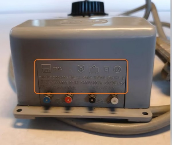

Tussen de tien en 16 volt. Ik gebruik een donkergrijze minitrix trafo
Vrijwel elke trafo heeft een (catalogus-)nummer, meestal staat dat nummer aan de kant van de secundaire aansluitingen.
Voorbeeld:
Deze trafo zit volgens TS  tussen de 10 en 16 volt secundair. Het is dus een analoge, geen digitale trafo.
Dit gegeven is evengoed een ongebruikelijk voltage, kijk maar naar het voorbeeldplaatje van een andere grijze minitrix trafo: Er staat (aan de secundaire kant): 0-12 v DV bij 0.5A en 16 vAC bij 0.5 A
Maar ik zou niet weten welke trafo TS wel heeft. En dus ook niet wat het vermogen is van die trafo. Hoeveel apparaten kun je er gelijktijdig mee schakelen, en hoeveel treinen kunnen er gelijktijdig op rijden?
