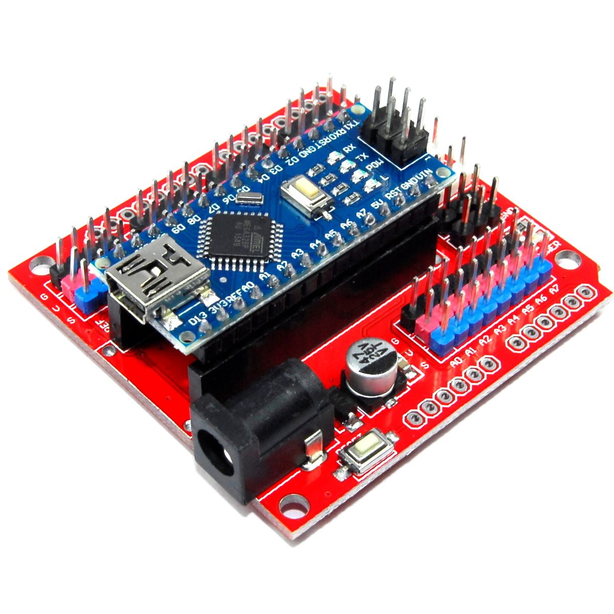

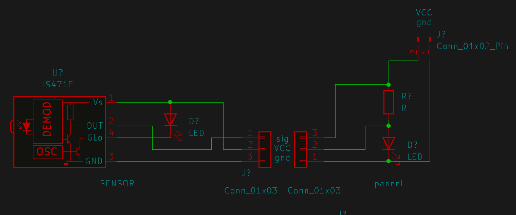

Ik heb van die kleine printjes om sharps lichtsluizen op te solderen. Die zijn ansich makkelijk te installeren.  Ze hebben 3 polige aansluiting voor VCC, signaal en GND. Daar heb je ook 3 polige dupont kabels voor.
Die sensors hebben een spanning tussen de 5V en 12V nodig. Ze kunnen direct een ledje schakelen, dat is allemaal geen probleem. De sensors schakelen open collector naar GND toe en dat doen ze continu totdat er een trein in die sluis staat, dan zijn ze 'floating'.
Je kan ze zo aansluiten op een led. De sensor sluit de led kort, als er trein komt doet die dat niet en dan gaat de led aan. Dit is bare minimum, maar het kan mooier met een transitor er tussen.
Wat makkelijk is, is afhankelijk van je aantal sporen en de afstand van spoor tot paneel. Hebben we het over veel spoor + redelijke afstand. Dan kan je overwegen een setje arduino's te gebruiken.
Met name een arduino nano en een base shield zijn erg makkelijk om aan te sluiten op die lichtsluizen. Dat is bijna 100% plug en play. Programmeren doen we voor je.
De lichtsluis arduino kan dan informatie versturen naar een 2e arduino die de ledjes in je schakelpaneel bedient. Dan hoef je tussen de arduino's maar iets van 4 aders te trekken.
En anders dan moet je tussen sporen en paneel iets meer aders trekken. 1x VCC, 1x GND en 1 ader per sensor.
