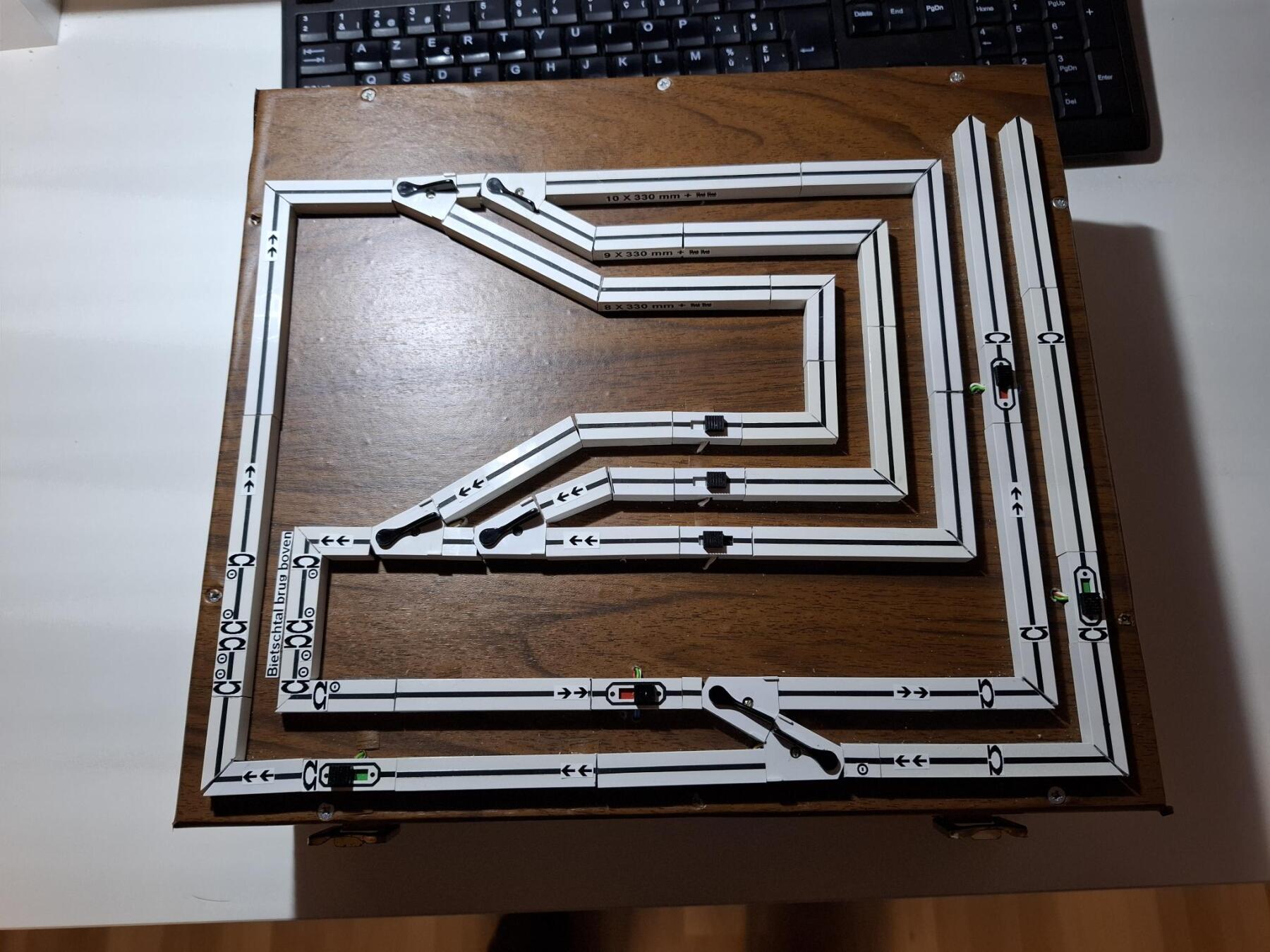

Ik ben bezig met mijn schakeltableau's  te maken.
Speciaal voor mijn schaduwstations die,  eens afgewerkt met landschap niet meer zichtbaar zijn, zoek ik een eenvoudig te realiseren oplossing om op mijn schakeltableau dmv rode leds te kunnen zien welk spoor bezet is.
Dacht hierbij aan een lichtsluis . Zodra de trein stop op de voorziene stopsectie onderbreekt hij ook de lichtstraal.
Indien dit gebeurt is het de bedoeling dat op een of andere manier manier een aantal leds rood oplichten om aan te geven dat het spoor bezet is.
Zodra de lichtsluis weer vrij komt dienen de leds dus uit te gaan.
Is zoiets op een eenvoudig manier te doen en de hamvraag hoe?
heb zelf helaas geen kennis van ontwikkelen of uittekenen van dit soort schema's of wat ik daarvoor nodig heb of hoe te bedraden.
In totaal heb ik 4 schaduwstations van respectievelijk 3 - 4 en 2 x 5 sporen
Wie kan me hierbij verder helpen aub?
